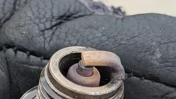

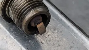

    Nachdem ich gestern hier auf dem Forum zwecks Zündkerzenbildern recherchiert hab, musste ich feststellen, dass mein Zündkerzenbild mit synthetischem Öl (Motul 800) nicht so repräsentativ ist.
    Ich hab mal heute nach einer Strecke Vollgas, die Zündkerze abfotografiert. Könnts euch ja trotzdem mal anschauen.
    Ich frage mich nun, ob die ausgewählte 75er-Hauptdüse überhaupt passend ist, wenn ich auf das Zündkerzenbild nichts geben kann.
    Wäre es vlt. sinnig mal eine Tankfüllung mit Addinol-Öl zu fahren und dann nochmal nachzuschauen? Das ist, glaube ich Teilsynthetisch.

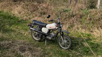

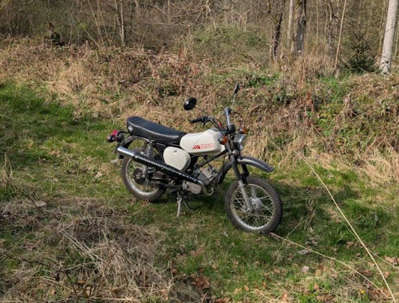

    Im Anhang noch ein Bild meiner Simson.
    Über Menschen reden macht auch keinen Sinn, wenn man kein Gesicht vor Augen hat :)
