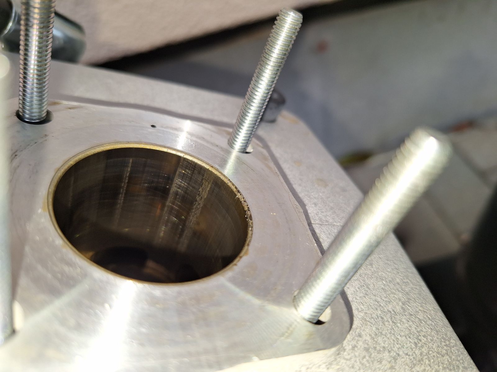

Könnte von einem zu fest angezogenen Zylinderkopf kommen.
Dann verformt sich die Lauffläche im Zylinder.
Angezogen mit 8nM . Habe gelesen zwischen 7 und 10 nM ? Ist das korrekt ?

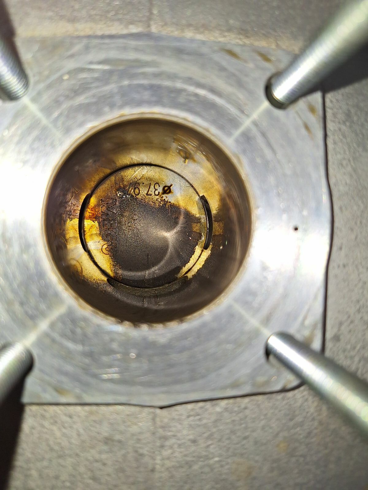

Was meint ihr, was das für Spuren sind ? Schaut für mich so aus, wie bei einem Guss Buchse Zylinder, als wenn er geklemmt hätte…. War aber nix . Wie aluabrieb. Kolben ist io.
Ja hab ich mit fühlerlehre 0.2 ging gerade so rein. 0.3 nicht.
Weil ich dieses Thema hier zufällig gesehen habe. Dachte mir muss ich gleich mal nachschauen. Kann das ein serienproblrm sein ?

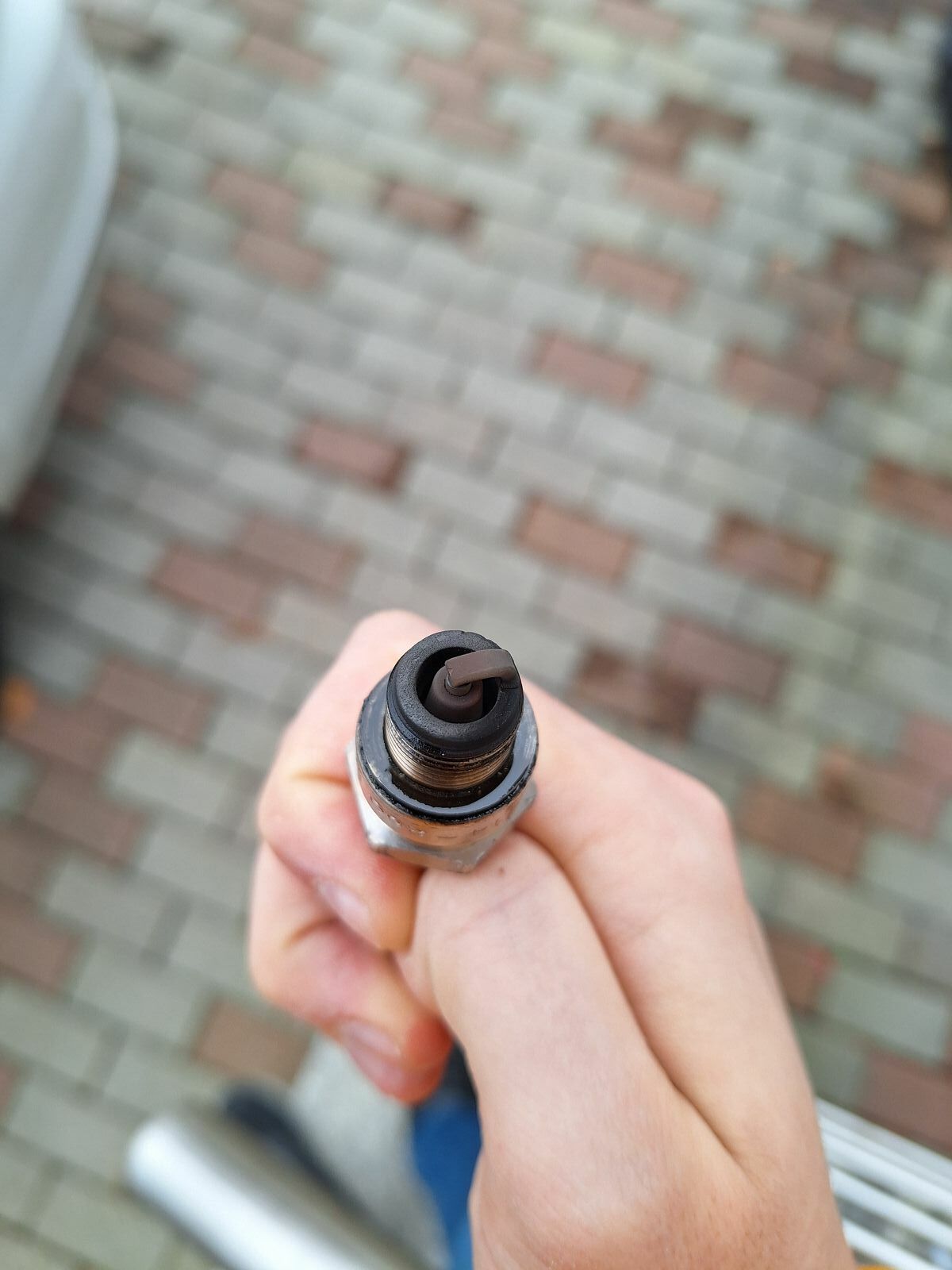

Alles anzeigenHallo, hab heut morgen mal das Quetschmaß im Uhrzeigersinn gemessen, beginnend mit der Auslassseite: 0,9_0,9_1,0_1,0 .Kerzenfarbe seitdem ich den Vergaser mehr oder weniger eingestellt habe liegt bei. Hab mal nur den Kopf abgemacht, weil mir gesagt wurde, dass sich ja sonst nix einspielen kann.

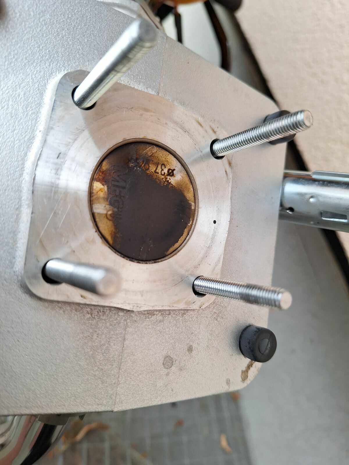

Hi, habe heute auch dieses NPC Set verbaut, nach kurzer Probefahrt sieht meine laufbuchse ähnlich aus. Am Kolben ist nix zu sehen. Kenne solche Spuren von Almotzylindern, welche mal geklemmt haben. Aber das bei NPC ?
Speziell diese Spur wie er hat siehe Bild.
