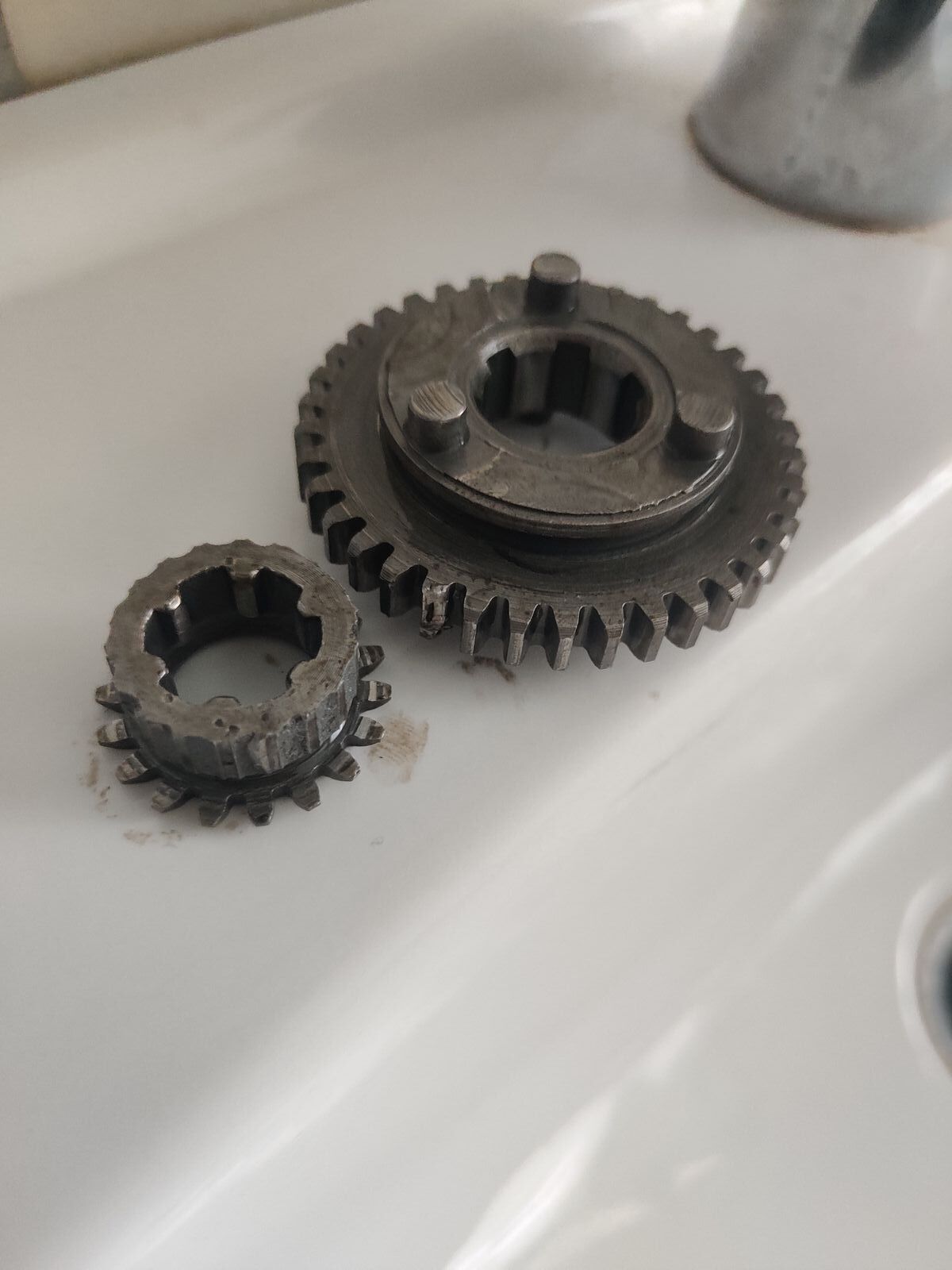

Hier einmal ein Bild vom Ölfass. Ich hab mich falsch erinnert, von Hypoid steht auf diesem Fass gar nichts. Ich lese da irgendwas von API-4. Im zweiten Bild eine mögliche Ursache für etwas gröberen metallischen Abrieb im Öl 🤣

Warum schüttet man in einen neuen, sauteuren Motor ein Fremdöl?
Zu meiner Verteidigung: der Motor ist als solches nicht "sauteuer" und ich hab ihn selber gebaut, nicht irgendwo gekauft. Das öl Hab ich im 200l Fass gesehen "80W" gelesen und halt eingefüllt. Danke nochmal für dienHinweise das ist auf jeden Fall nett. Meine Losradwelle dankt euch!
Einwandfrei da kauf ich mir das MTL 80W nochmal, das hatte ich schon ne weile und hat eigentlich genauso funktioniert wie das andere Zeug. Motor hab ich selbst gebaut deswegen war ich da nicht so auf einen bstimmten Hersteller fixiert.

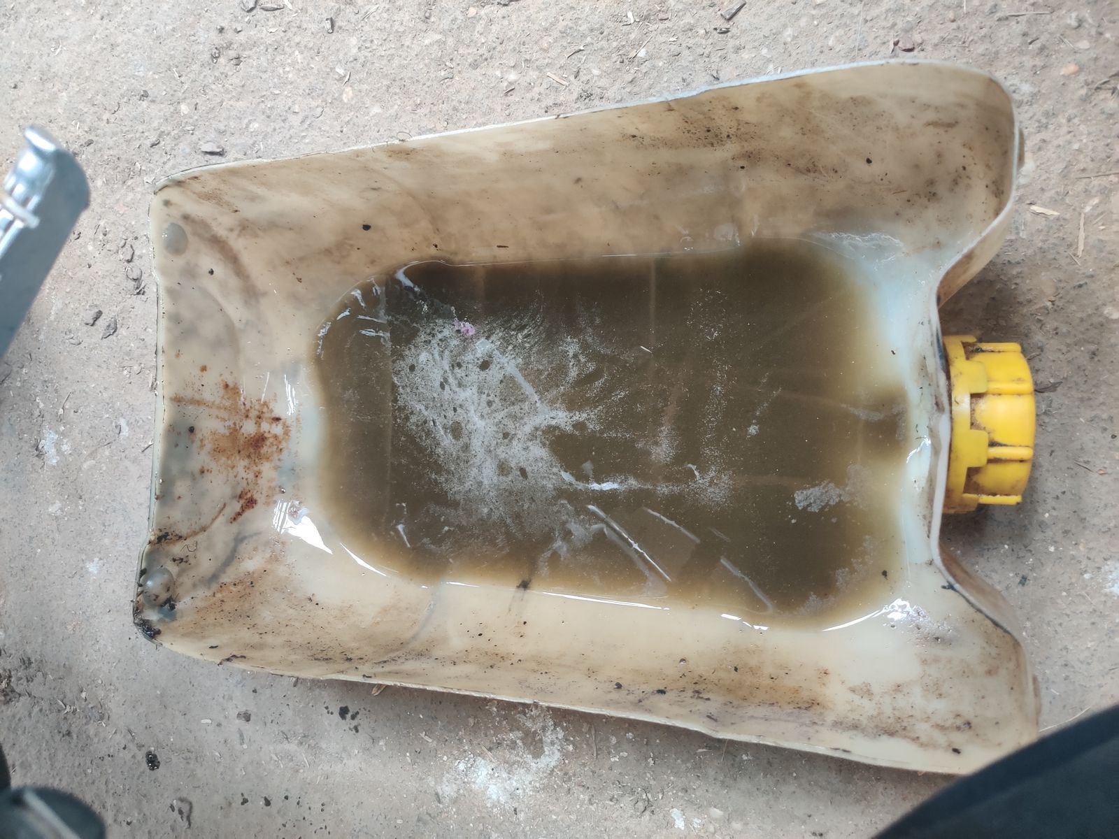

Hier mal mein Ölbild. Mich verwirrt das weisse Zeug was obendrauf schwimmt, ich vermute das ist einfach Kondensat was sich halt gebildet hat?
Bisschen glitzern tuts
