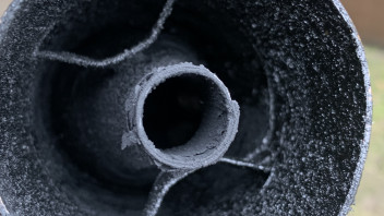

Letzte Woche wurde vorm Urlaub das Moped soweit endlich startbereit gemacht. Der M54 ist drin, der frisch geschliffene DDR-Zylinder wurde aufgebaut, der AOA0,5 Krümmer wurde verbaut, die Zündung eingestellt und und und. Im Prinzip ist jetzt alles soweit das gute Stück zum ersten Mal zu starten. Bisher fehlten aber leider die Zeit (und der Mut) dafür 🫣
sind die Bleche zusammen gelötet?
