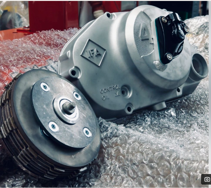

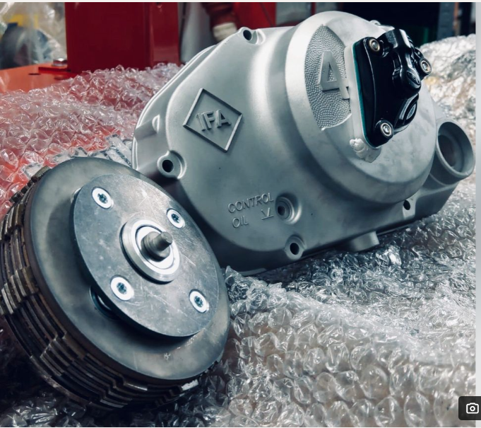

Gude,
ich habe diese Betätigungsart für die Kupplung im Netz gefunden, und frage mich die ganze Zeit, wie dies umgesetzt wurde. Ich komme leider auf kein Ergebnis.
Hat jemand damit schon Erfahrungen gesammelt?

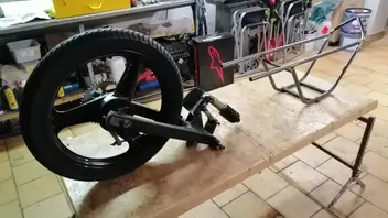

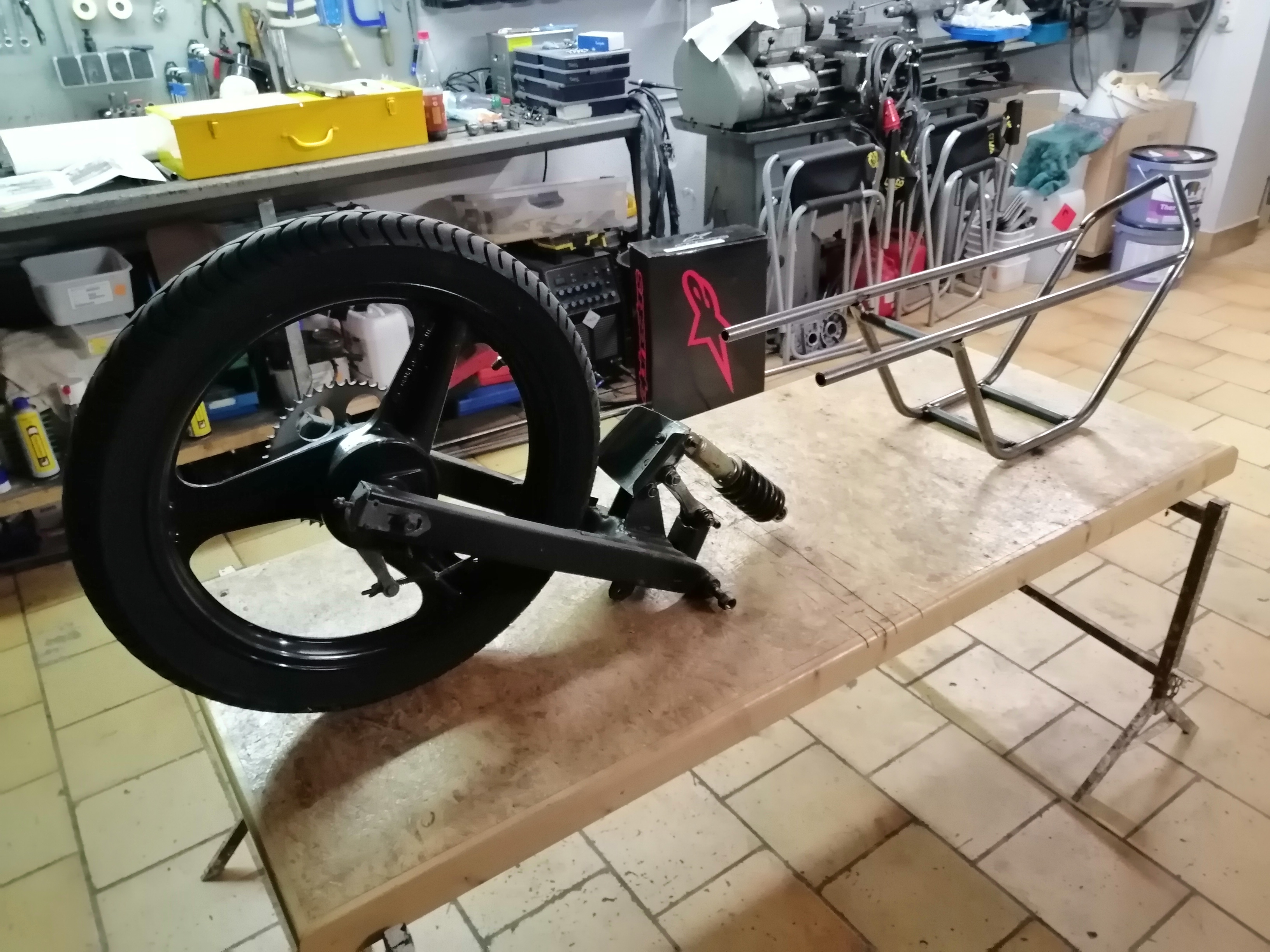

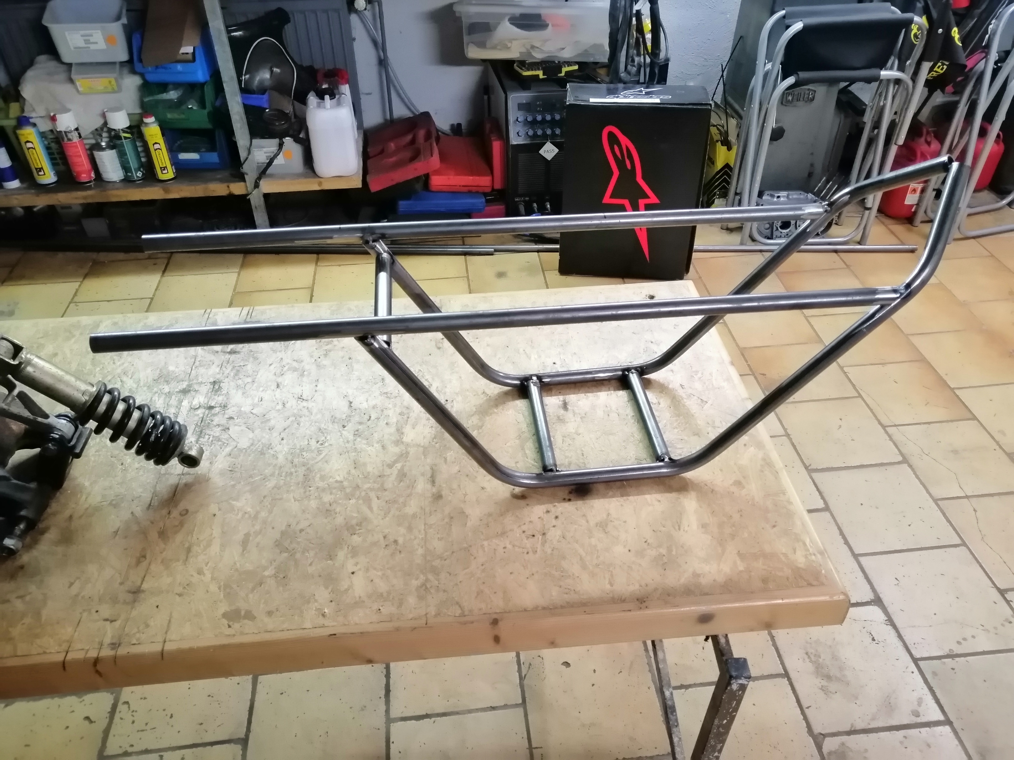

Gude,
Heute Abend habe ich mit dem Rahmen angefangen. Erstmal alles gehäftet, in den Bildern seht ihr auch die Schwinge und Felge.
Was sagt ihr dazu?
Gruß Luch'sn

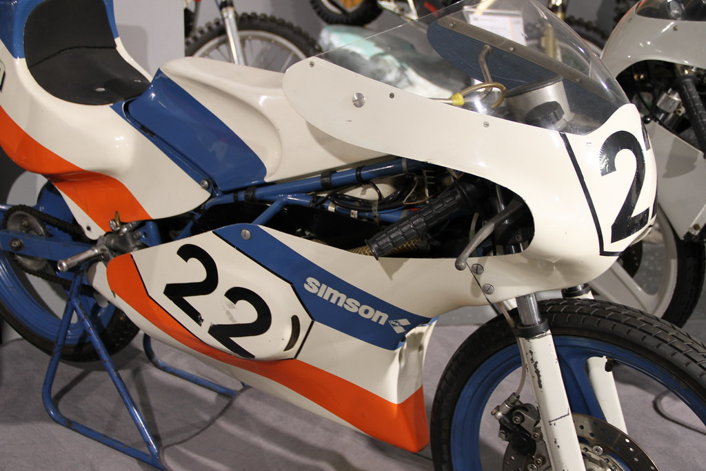

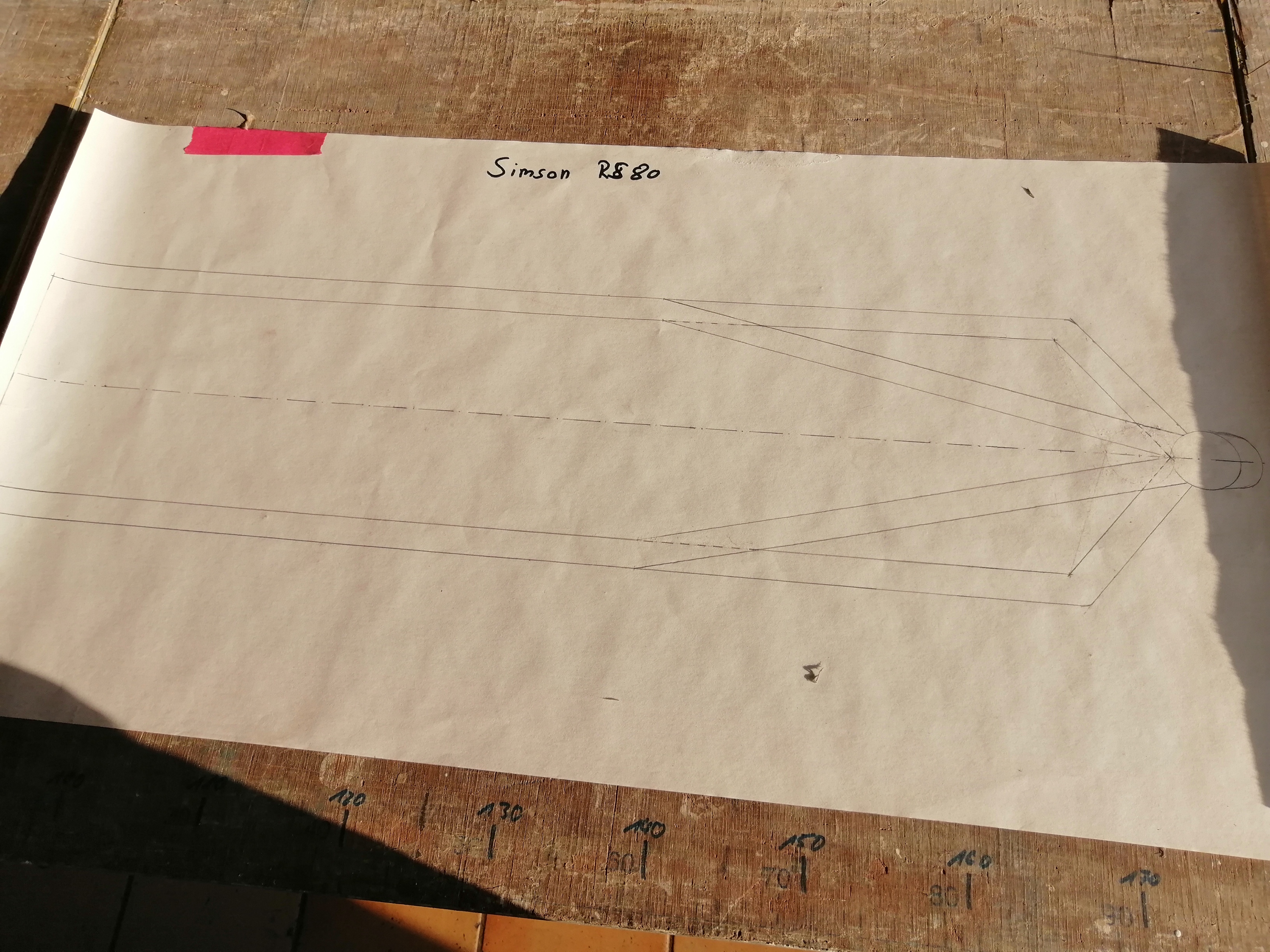

Gude,

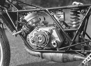

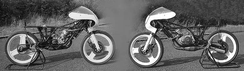

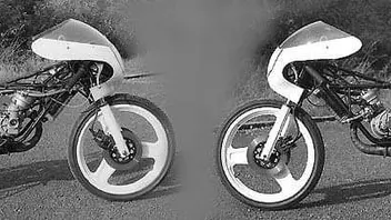

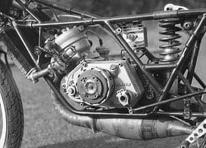

ich möchte hier mein neues Projekt vorstellen. Ich werde eine Simson RS 80 als Replika nachbauen. Ich habe als Anhang ein Foto einer originalen Maschine angehängt.
Ich habe Skizzen anhand von Bildern erstellt, dort habe ich den Maßstab herausgemessen und dies angefertigt. Die Skizzen habe ich auch mal angehängt.
Das Fahrwerk steht soweit, im laufe dieser Woche werde ich mit dem Rahmen anfangen. Die Gabel und Schwinge inkl. Felgen stammen von einer Honda NSR 50, die Felgen sind den Originalen sehr ähnlich.
Nun das wichtigste, der Motor: Ich werde den Motor mittels Direktmembran befeuern, diesbezüglich werde ich ein Gehäuse per CNC-Fräse herstellen, verbaut wird ein Rollerzylinder. Max.80ccm sind bei den historischen Rennen zugelassen, ich werde erstmal einen Stage6 RT 70 Zylinder verbauen. Die weiteren Daten werde ich noch bekannt geben
