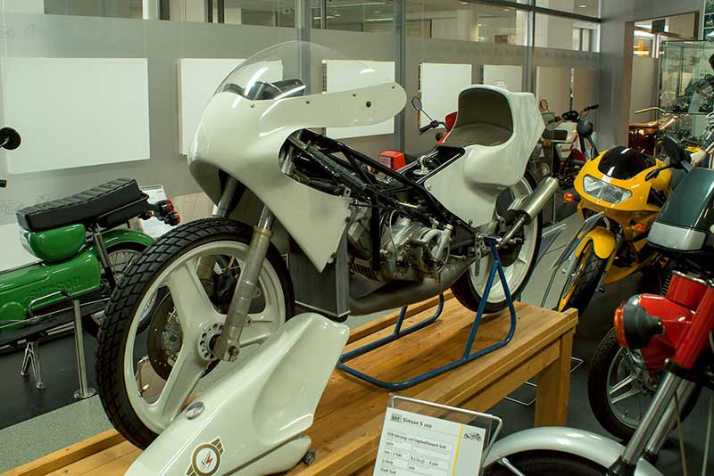

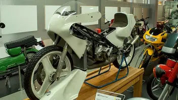

Diese hier hat wahrscheinlich Aussenbetätigte Trockenkupplung. Ob die letzte 80er es auch hatte weiß ich nicht, hörte es aber.
Lacht mich aus, aber das 3-Speichenrad an dem weißen Renner ist so speziell das ich es schon wieder cool finde
Wenn sowas Zeitgemäß ist passt es mMn. immer, ich finds auch gut ![]()
