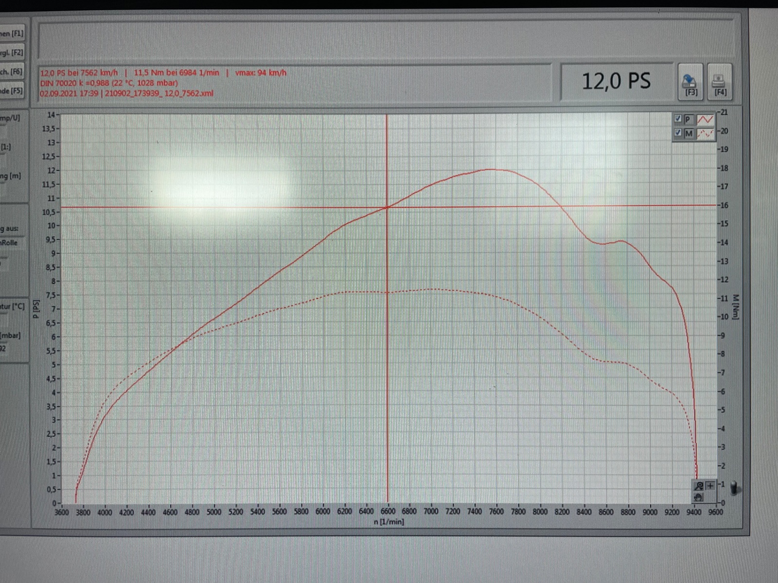

    Mein Bruder fährt den 90N Stage 2 mit VM20 und AOA3.
    Läuft richtig gut, auch untenrum gehts schon ordentlich vorwärts.
    Also Fahrbarkeit Top.
    Kriegt auch schon seit etlichen Kilometern nur Feuer und hält.
    Leistungsmäßig ist er auf dem Prüfstand auch ziemlich genau an die Angaben gekommen, kann nach dem Diagramm fragen und es Posten wenn es gewünscht ist.
