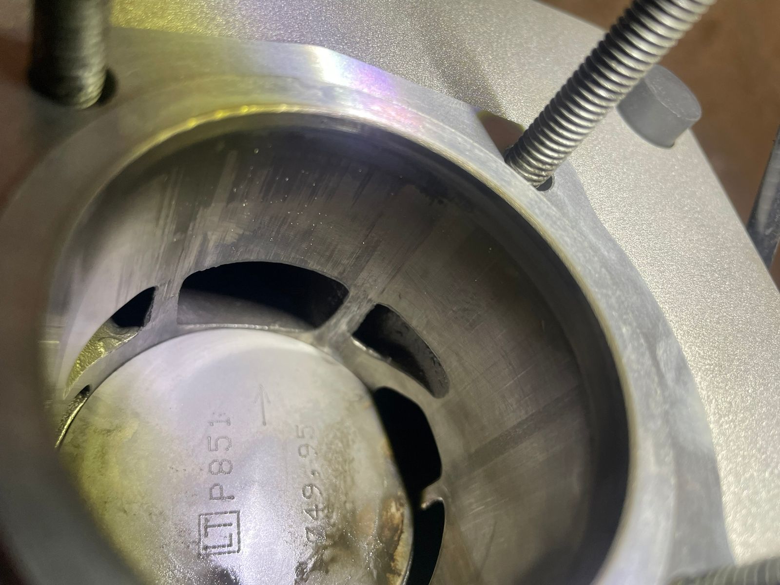

So, nun mal was von mir zum Zylinder.
Hab das Teil am Mittwoch bekommen und Donnerstag Abend verbaut.
Setup: LT85EVO KW, mittleres ZT 5Gang, Ronge Primär 17:54, Sekundär 14:34, RZT RVFK 24 mit 120er BVF HD, Vape 1,6mm v.OT, Sachsenmoped AOA 2.5 ohne Stopfen, Mischöl Motul 800RR - 1:40, Quetschkante 0,9mm
Vor dem Umbau auf den LT90EVO lief der Motor mit einem recht scharfen 85er mit Adler Überflieger 85 Auspuff (restliches Setup wie oben).
Rein optisch gut verarbeiteter Zylinder, keine Kanten, Gussfehler etc. - kennt man von Langtuning ja so
Einzig die Dämpfungsgummi´s passen von der Länge her nicht und müssen gekürzt werden, sonst gibts Probleme beim Zylinderkopf anbauen durch die Innenzentrierung.
Donnerstag Abend dann gleich mal die erste Runde sachte gefahren, was aufgrund vom schlechten Wetter nur ca. 8KM möglich war.
Lief gefühlt aus dem Stand bzw. unteren Drehzahlen kräftig und sauber.
Freitag ging´s dann weiter bei schönem Wetter - insgesamt keine Auffälligkeiten. Nach ca. 50KM (die noch nicht unter Volllast, sondern eher im 1/2 - 3/4 Bereich gefahren wurde) klemmt der Kolben nach einer leichten Bergauf Strecke im Übergang zu einer Geraden (ca.70KM/H) - kurz vorm Zuhause. Gleich Kupplung gezogen und ausrollen lassen. Der Zylinderkopf war gefühlt nicht sonderlich heiß und dieses typische knistern / klingeln was man bei zu magerer Einstellung hat gab es im Fahrbetrieb auch nicht.
Also die letzten 1,5KM heim gerollt, Kerze gecheckt, abkühlen lassen und den Kopf ab.
Die Ernüchterung kam schnell, Zylinder ist SCHROTT!
Hitzeklemmer über den gesamten Auslassbereich und ein leichten Klemmer überm Einlass wo auch offensichtlich die Beschichtung abgeplatzt ist und sich in den Kolben gearbeitet hat, darunter augenscheinlich Lunker im Guss.
Ich frag mich nur, wie es dazu kommen konnte. Es gab keine längere Vollgasfahrt, nur mal einzelne kleinere Abschnitte (wohl verständlich bei einem 450,-€ Zylinder). Der Krümmer / Auspuff hat keine Anlauffarben und der Kopf war gefühlt auch nicht zu heiß, zumal die Zündkerze sich im Übergangsbereich von dunkelbraun zu schwarz befindet, also eher zu fett.
Am Zylinder selber hab ich noch keine Aluspuren vom Kolben beseitigt, allerdings sieht man dort auch, das an den Stegen am Auslass wohl auch die Beschichtung aufgegeben hat.
So, nun die Bilder. Falls noch weitere Detailbilder gewünscht werder, frag danach.
