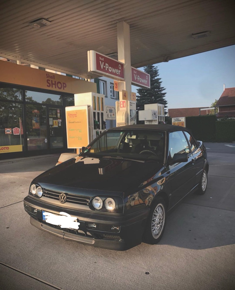

So sieht der aus jetzt (siehe Anhang).
Natürlich habe ich seit Januar einiges gemacht. Das Dach werde ich noch nächstes Jahr machen.
Nur zur Info, ich habe inzwischen mein 2. Auto weg und dafür bei mir einen Golf 3 Cabrio für 300€ bekommen.
Klar müsste ich einiges machen aber jetzt läuft er sicher und ordentlich. Es ist klar kein Golf 1 aber für der Preis konnte ich nicht falsch machen
bedeutet jetzt habe ich weiterhin die S51 und einer Golf 3 😊 -
