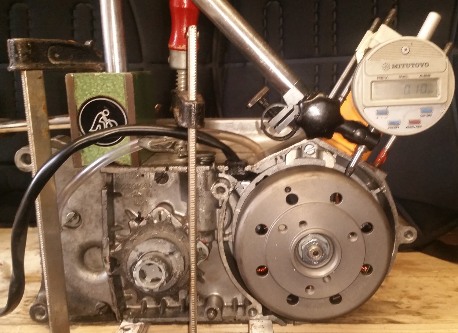

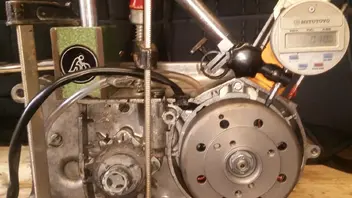

    Ob der Außenumfang des Polrades zum ermitteln von Rundlauffehlern an der KW taugt sei mal dahingestellt.
    Keine Ahnung, Icybear meinte ja 4mm unrund bei minimal verdrehter KW. die Fertigungstoleranz
    vom Polrad würde ich schon in einem ähnlichem Bereich wie meine Messung betrachten.
    Außer zwei exzentrizitäten überlagern sich, aber da will ich jetzt nicht dran denken.

    Hey miteinander,
    hab in einem anderem Thread den Hinweis gekriegt dass ich die Fluch der KW am
    Rundlauf der Schwungscheibe/Polrad beurteilen kann. Hab mal eine Messung angestellt,
    sieht für mich tolerabel aus, vielleicht hat jemand eine Einschätzung dazu?
    Sonst würde ich die KW als Ursache ausschließen und es würden nur noch
    das Pleuel oder das Gehäuse in frage kommen. Einwände? Bestätigung?
    Danke!
    Bei mir waren es ca 4mm höhenschlag am polrad aber die welle war laut ksm nicht viel verdreht gewesen.
    Bekomm hier leider das video nich hochgeladen
    Jo, grad gemessen: 0,1mm Rundlaufgenauigkeit. Klingt für mich brauchbar.
    Dann wohl was anderes... Ich glaub ich geb den ab zum vermessen

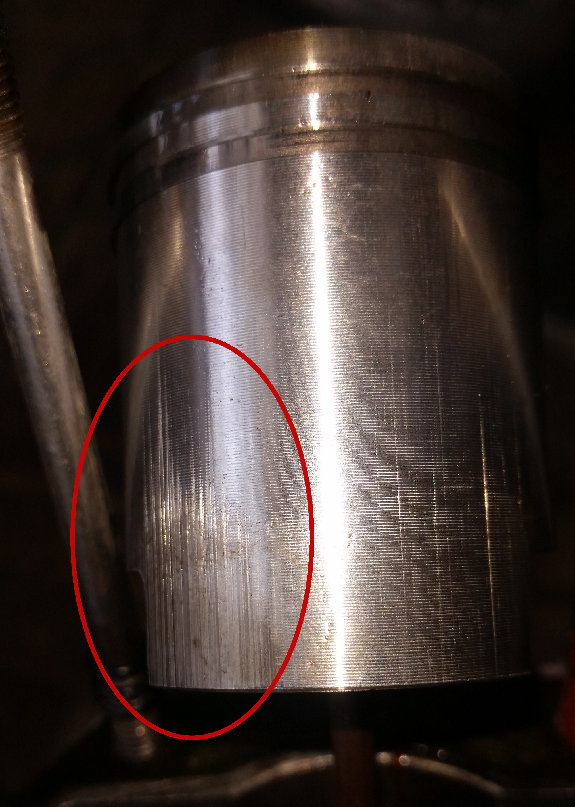

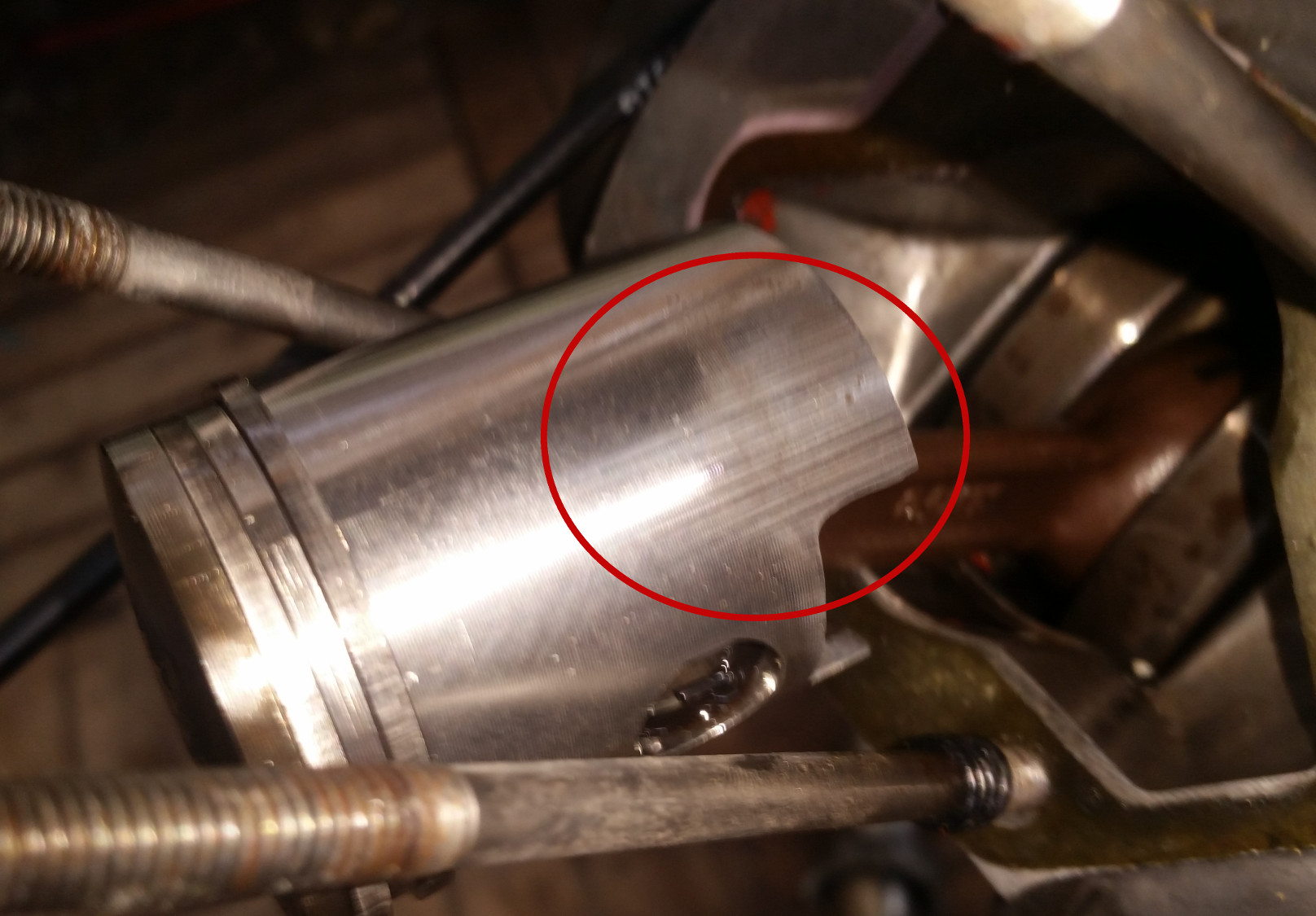

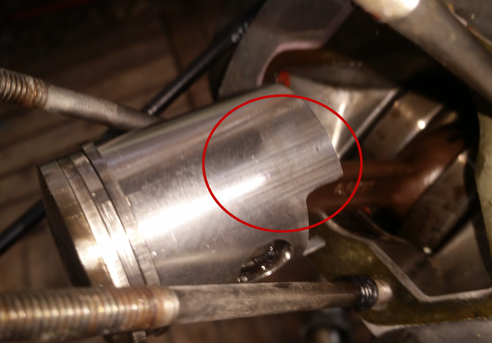

    Sooo, Zylinder runter, und hinten links am Kolben das gleiche, wenn auch nur ganz zart:

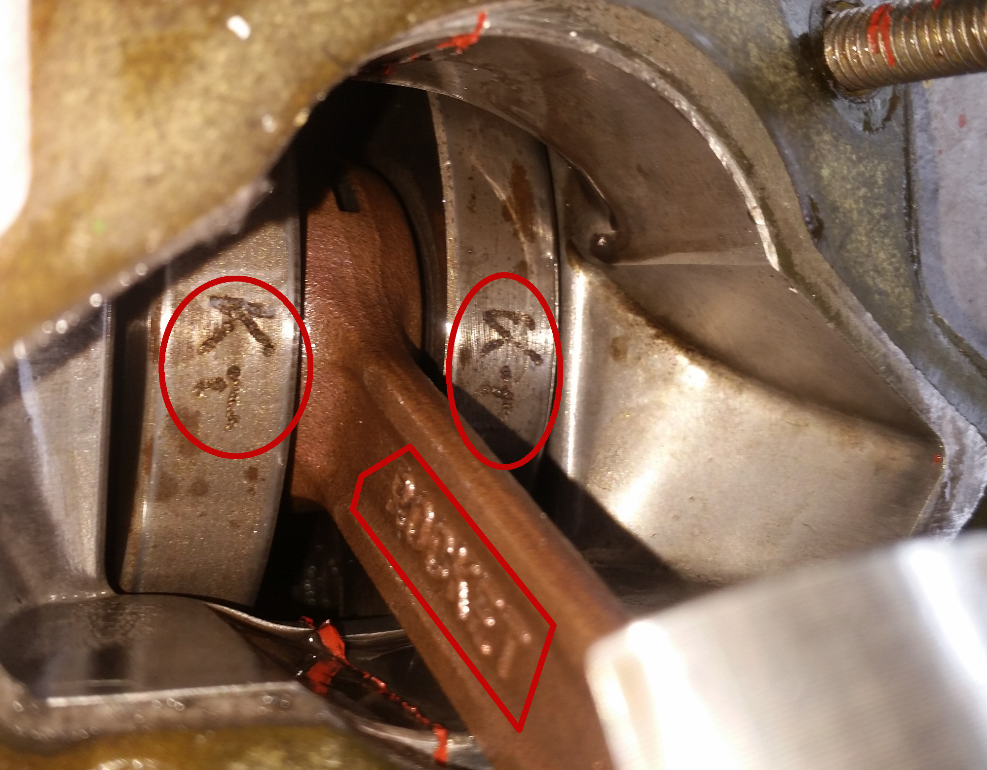

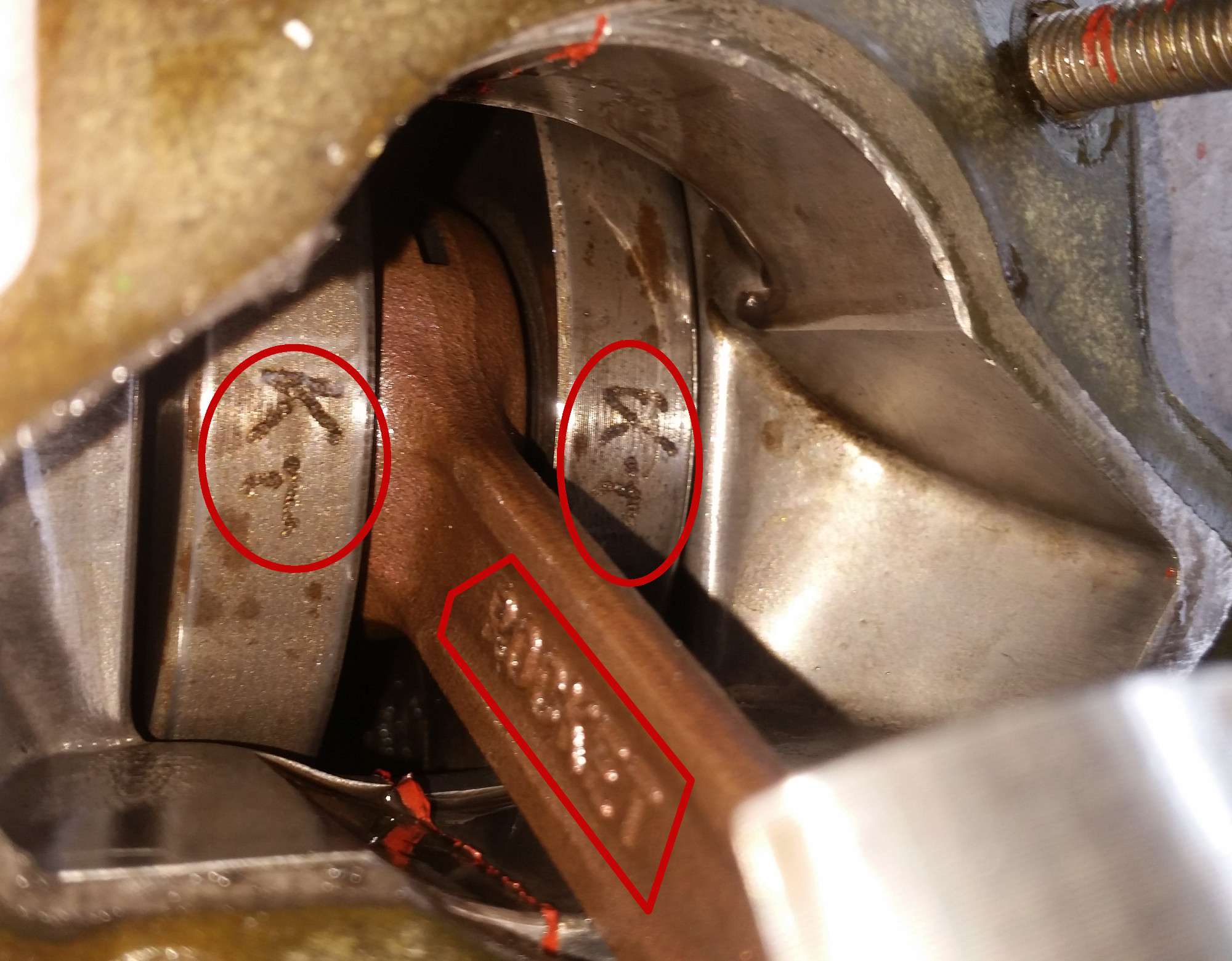

    Und mir ist aufgefallen das auf der KW ein "KT" eingraviert ist.
    War auch auf dem altem Kolben drauf. Irgend eine Idee was das
    bedeutet? Und taugen die Pleuel von Rocket was?
    Also, hab ich immer noch ein Geometrieproblem! Mist!!!!
    Könnte jetzt folgendes sein:
    -Gehäuse versetzt
    -Gehäuse nicht eben zum Zylinder
    -KW verdreht
    -Pleuel verbogen
    Vorschläge wie ich das nach und nach ausschließen kann?
    Wohl nur über Gehäuse trennen und Pleuel&KW vermessen lassen,
    wenn das nichts ergibt, ist das Gehäuse schuld...
    Gibt es Methoden um das Gehäuse sinnvoll zu vermessen ohne
    eine 3D Messmaschine?
    :unsure:
    Wenn die Gehäuse nicht passen, dann hab ich wohl die Arschkarte, richtig?
    Grüße!

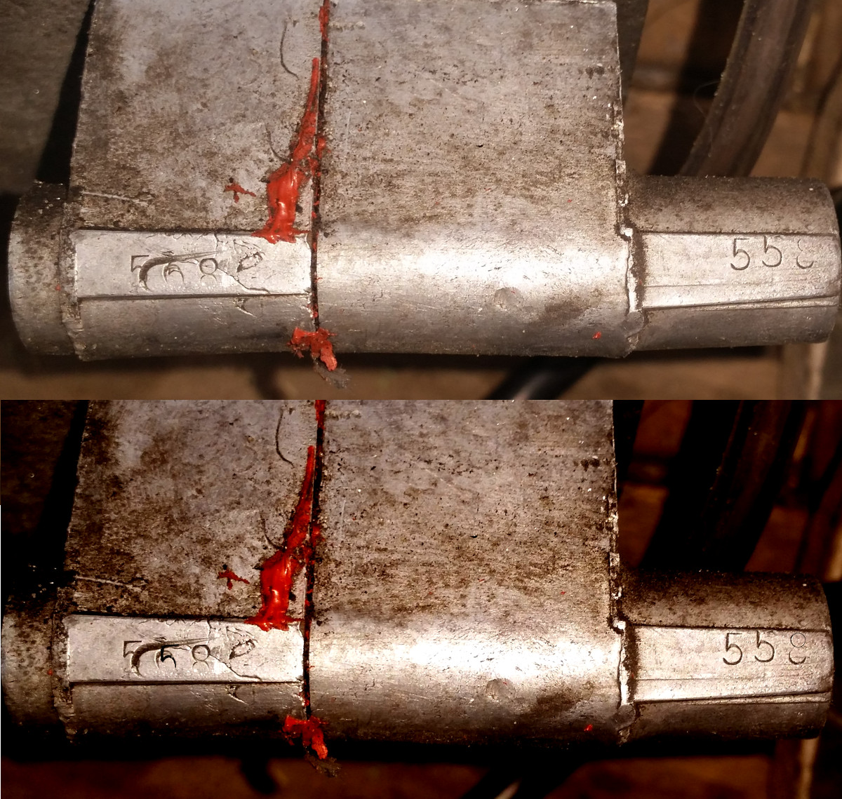

    Also bei allem Respekt (unbekannterweise), aber nach den Voraussetzungen und Erklärungen kann ich nicht ganz nachvollziehn warum Du das "neue" Zylinderkit schon laufen lassen hast.
    Die Touschierfarbe wäre hier wohl der erste Schritt gewesen...

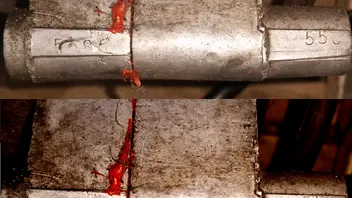

    Und weiter gehts, alles wieder ab und Touchierfarbe.
    :wallknocking:
    Zitat
    Und natürlich wäre es auch schön zu wissen ob die Gehäusehälften nummerngleich sind. Motordemontage dauert 10min...
    [/quote]
    Wenn ich ne ausgerüstete Werkstatt hätte, ja. Mit meinen Mitteln ist das eher
    ne Tages-OP alles auseinander und wieder zusammen zu kriegen. Plus die ganzen
    Dichtungen, Öl besorgen... Aber trotzdem, die richtige Herangehensweise!

    @Tuning Karl:
    Der Motor ist in einer "Neuaufbau mit Reg. Motor" S51 drin und den habe ich selber
    eingefahren. 1,5tkm bisher. Ich hatte in den letzten ~200km das Gefühl dass irgendwas
    nicht stimmt weil sie nicht mehr so gerne im oberen Bereich drehen wollte.
    Zyl. ab und siehe da, Kolben ist einseitig richtig angemackt. Also auf zur Ermittlung
    der Geometrieproblems. Dabei ist mir das Verhalten der KW aufgefallen.
    Hab den Motor noch nicht abgebaut um nach Nummern zu sehen, kommt wohl aber.

    Hey Flymo,
    jup das was du sagst ergibt Sinn. Ich hatte gehofft dass ich ohne das Gehäuse zu spalten
    davon komme, aber das sieht wohl nicht so aus. Ich habe den regenerierten Zylinder mit
    nem neuem Kolben montiert und 2 min. laufen lassen. Ich zieh den mal wieder ab und schau
    ob ich Spuren sehe. Danach noch mal Touschierfarbe auf den Kolben packen und per Hand
    paar mal die KW durchdrehen um das Kontaktbild zwischen Kolben und Zyl. zu ermitteln.
    Danach hätte ich eine konkrete Vorstellung wo/wie sich der neue Zyl. im Raum zum Kolben befindet.
    ->Geometriekorrektur und Vorgang wiederholen.
    Also: Ich würde gerne den Geometriefehler ermitteln OHNE das Gehäuse zu trennen.
    In der Hoffnung dass ich es hinkriege wenn ich den Zylinder entsprechend zum Kolbenweg
    ausrichte. Ich weiß dass die Vorgehensweise Pfusch ist, aber wenn die Geometriekorrektur
    ausgeführt ist, sollte es doch funktionieren, oder?
    Wäre sehr dankbar über Tipps zur Lagebestimmung Kolben/Zyl. die evtl. besser als
    meine Idee funktionieren.
    Danke für die Empfehlungen Flymo!
    Grüße & Ahoi!

    Zurück zum Thema:
    Hab mit nem Motorenüberholer geredet und der meinte dass die Ursache
    eher in der Geometrie zu suchen ist. Irgendwas war schief montiert.
    Und der Zylinder hat noch ein paar weitere Probleme, wie, nicht konzentrisch
    gebohrt... Schänder...echtmal!
    Also nen geschliffenen DDR Zylinder plus Krams geholt.
    Das Geometrieproblem habe ich noch weiter ermittelt. Der Motor hat eine
    Stufe von ca. 0.1mm an der Auflagefläche zum Zylinder. Also versuche
    ich mal die Stufe mit einem Blatt Papier auszugleichen und hoffe dass
    es dann geometrisch klappt.
    Solange die Lager noch in Ordnung sind, (Oder auch nicht!?) https://www.simsonforum.net/viewtopic.php?t=77865
    hoffe ich mal zum Ziel zu kommen.
    Soweit, so gut. Ahoi!
