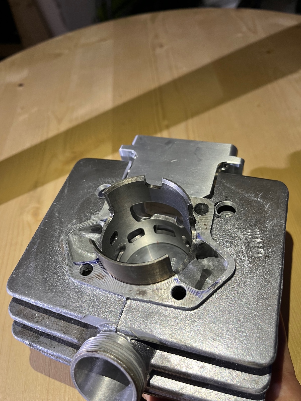

    Ich wollte mal n kleinen Einblick geben was ich gebaut habe usw…
    Basis Zylinder war zt90 umgebuchst auf gg buchse
    Normales Layout
    2kanal
    Nebenauslässe
    Doppeleinlass
    2 boostports
    Und boyesen
    Ich hatte es dieses Jahr nicht wirklich optimal gemacht aufgrund der Verletzung und Möglichkeiten hab ich einen völlig runtergefahrenen Grundmotor genommen der schon unzählige Reifen beim simsontreffen Zwickau vernichtet hat eine original ddr Welle und und und …
    Dem entsprechend war ich mit den leistungswerten recht zufrieden die 21,8 ps am Rad mit ddr Welle und 15,5 tausend upm sind dann doch ganz ok wenn man bedenkt das ein 34 er Amazon vergaser für 40 Euro dran war und das Gehäuse nichtmal angepasst wurde außerdem hatte ich dieses Jahr nicht die Möglichkeit einen passenden Auspuff zu nutzen deshalb musste der von letzten Jahr für 70 ccm her hallten

    So Gehäuse ist ja nun aufgeschweißt , ich hab da noch eine kleine Idee zwecks der kanaltaschen , ich habe ja den tcr Zylinder mit 4 Kanal und schönen großen Taschen , macht es Sinn den mittelsteg von a und b strömer schon im Bereich der kanaltaschen im Gehäuse leicht auszubilden oder dort lieber normaler fräsen wie immer
    So das Gehäuse ist soweit aufgeschweißt, es wird jetzt alles geplant ,gespindelt und gefräst ,sowie die zuganker werden gesetzt
    Die Entscheidung mit ansuagung ist jetzt doch erstmal auf einen vergaser gefallen um erstmal zu schauen was und wie es überhaupt geht 🤌🏻
    Im Anhang sind einige Fotos vom aifschweisen ,eine Frage noch an die Leute die sowas schon mal gebaut haben ,wie kösenich das mit wasserführung am besten im Gehäuse , ich hätte jetzt einfach eine Wanne gefräst in die ich dann ein Loch für die wasser Schläuche bohre oder gibts dan gewisse Sachen an die man sich halten soll
    Ich orakel mal, dass du damit weniger Leistung haben wirst, wie wenn die Membran direkt auf den Block geschraubt wird. Das Kurbelgehäusevolumen beim Membraner sollte nicht zu groß sein. Wie ZxMadX schon schrieb macht es mehr Sinn die Membranen gegenüberliegend ans KGH zu schrauben.
    Ja das versteh ich schon ich werde denke ich mal noch einen Druck fertig machen der viel kürzer sein wird ,aber mir die Möglichkeit offen hallten auch einfach einen großen membrankasten ran zu bauen um einfach 1zu1 zu vergleichen
    Gehäuse ist gerade in Arbeit was aifschweisen angeht Die Tage schick ich Fotos

    Die Frage ist was soll das bringen? Der Grundgedanke mit zwei Einlässen ist hier gar nicht umgesetzt. In meinen Augen macht das nur Sinn, wenn auch von zwei Stellen das Gemisch ins Kurbelgehäuse gesaugt wird. Z.b. Jeweils seitlich oder einmal von vorn, einmal von hinten. Die Öffnung ins Gehäuse ist bei dir genauso groß wie für eine einzelne Membran. Es ist essenziell das KGV im Auge zu behalten, dies sollte bei um Faktor 1,3 liegen.
    Der Grundgedanke war einfach nur 2 vergaser zu nutzen um nicht einen nach links oder recht extrem abzuwinkeln , so habe ich von beiden Seiten die gleiche abwinklung wodurch ich mir erhoffe das es wieder hin haut , Leistungswerte technisch weis ich nicht ob es überhaupt was bringt ,der Plan ist für jede Wange einen vergaser zu nutzen und die vergaser auch auf maximal 28 mm zu beschränken
    Dein 3d Druckteil wird das nicht lange mitmachen. Innen wird das Plastik angelößt und vorne ist der flansch viel zu dünn und wird abbrechen. Zudem bringen dir die zwei membranen recht wenig, wenn du so einen ewig langen ansaugweg nutzt.
    Das kanallayout erinnert mich ein bisschen an stage 6.
    Willst du den Block aufschweißen, oder kleben?
    Achso und der Block wird teils geschweißt und teils geklebt um durch die riesige Menge den Verzug zu minimieren
