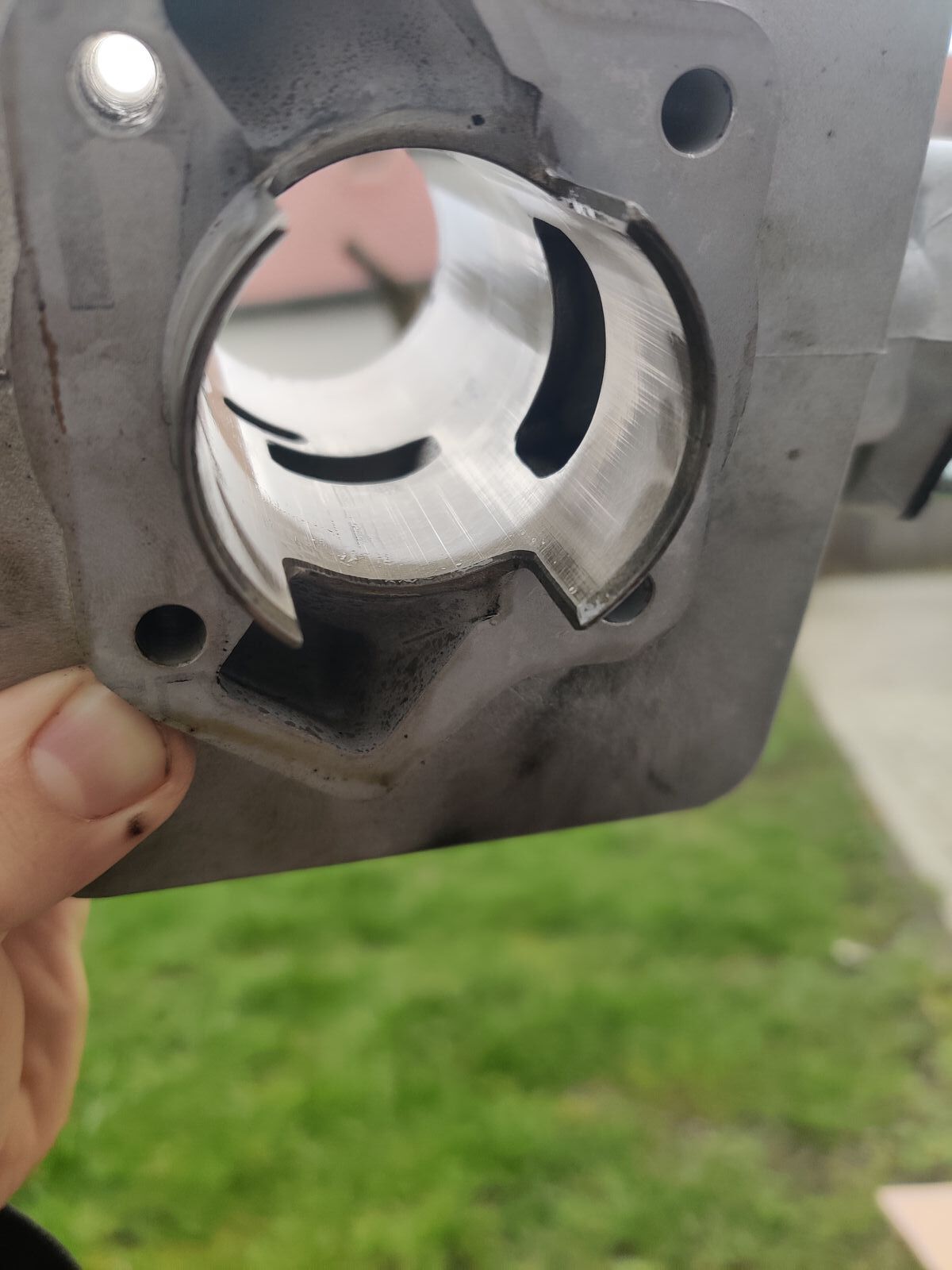

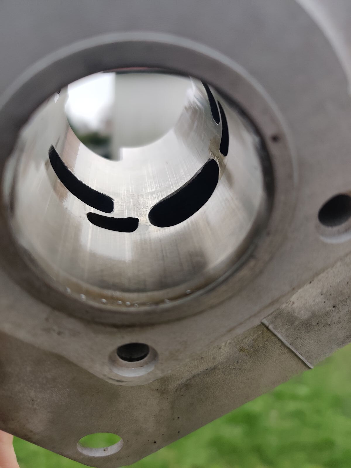

Wollte euch allen nochmal ein kleines Update geben. Ich habe den Zylinder zu ZT geschickt und ihn neu vermessen und bestücken lassen. Im Kurbelgehäuse konnte ich keine Fremdkörper finden. Motor hab ich ausgebaut und ordentlich mit Benzin ausgespült und umgedreht.
Vermutlich hatte ich Glück und der Fremdkörper wurde über einen der Nebenauslässe ausgesaugt (Macht auch von dem Klemmbild Sinn).
Naja jedenfalls läuft alles wieder und rennt immernoch seine 87 kmh auf der Geraden. War wohl einfach Glück im Unglück.

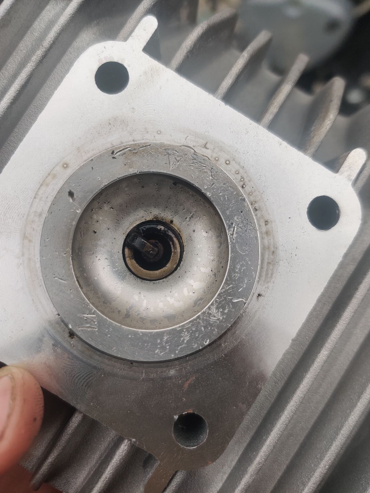

Also Kopf neu oder nicht? Was können den solche Kratzer am Kopf auslösen?
Was denkt ihr zum Zylinderkopf, kann man den nochmal nehmen?

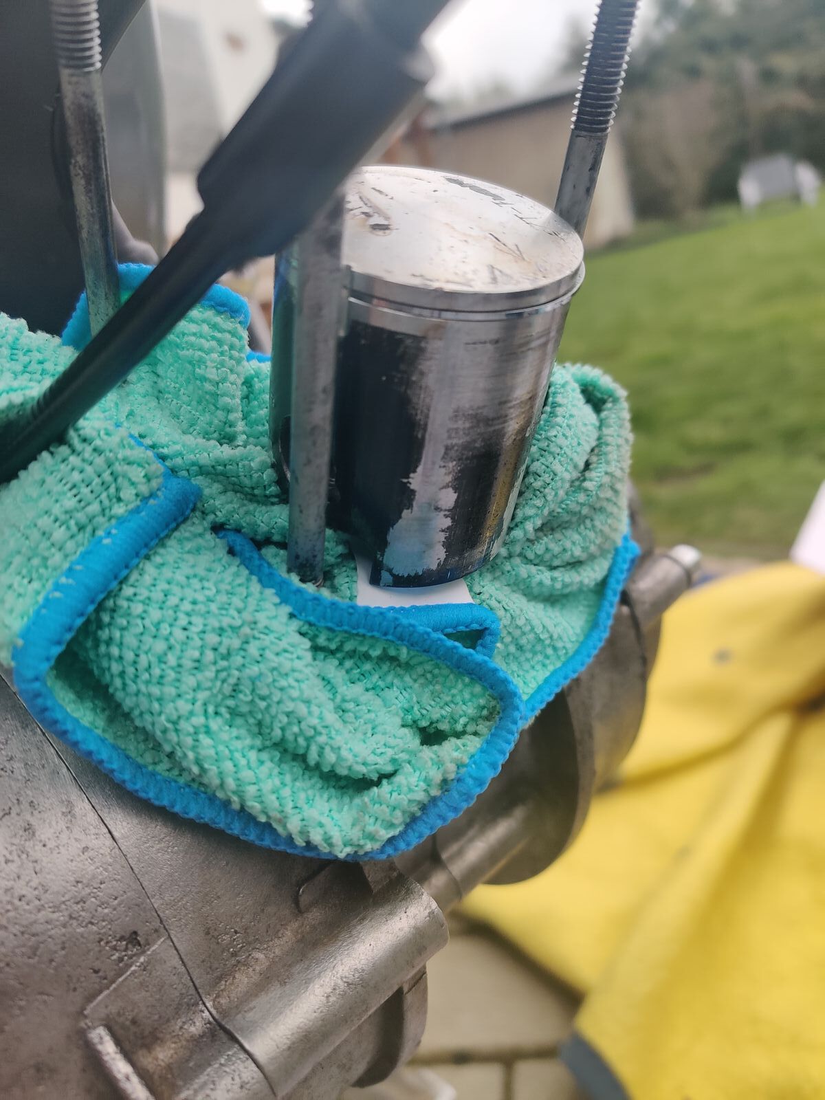

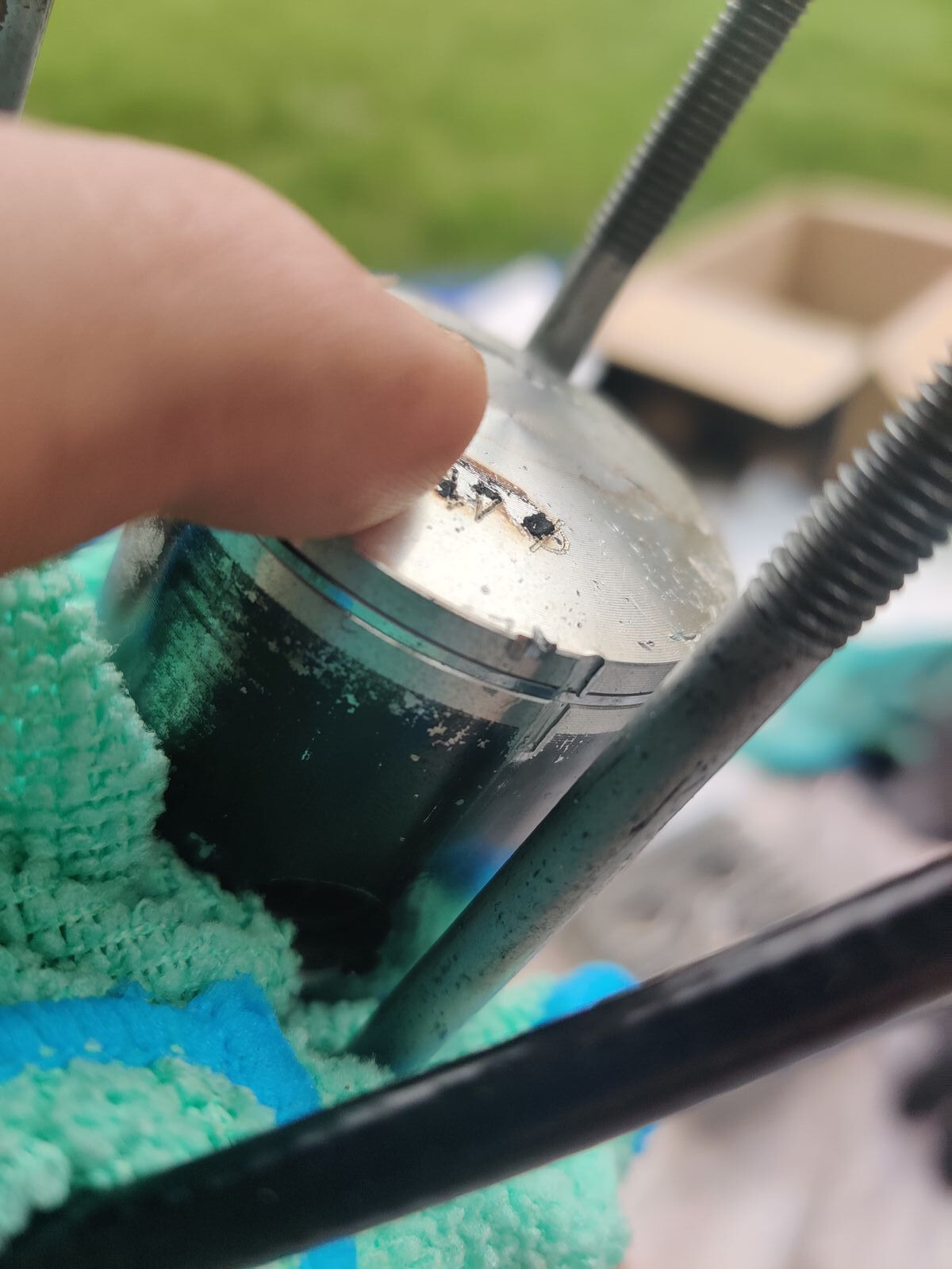

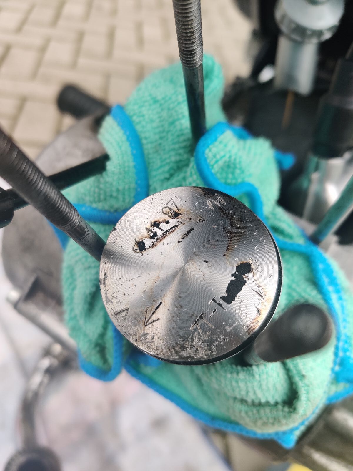

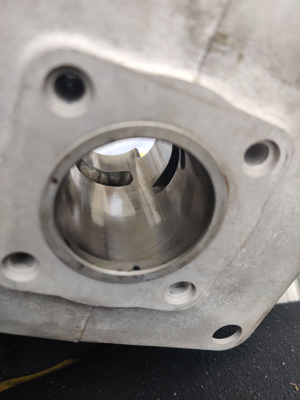

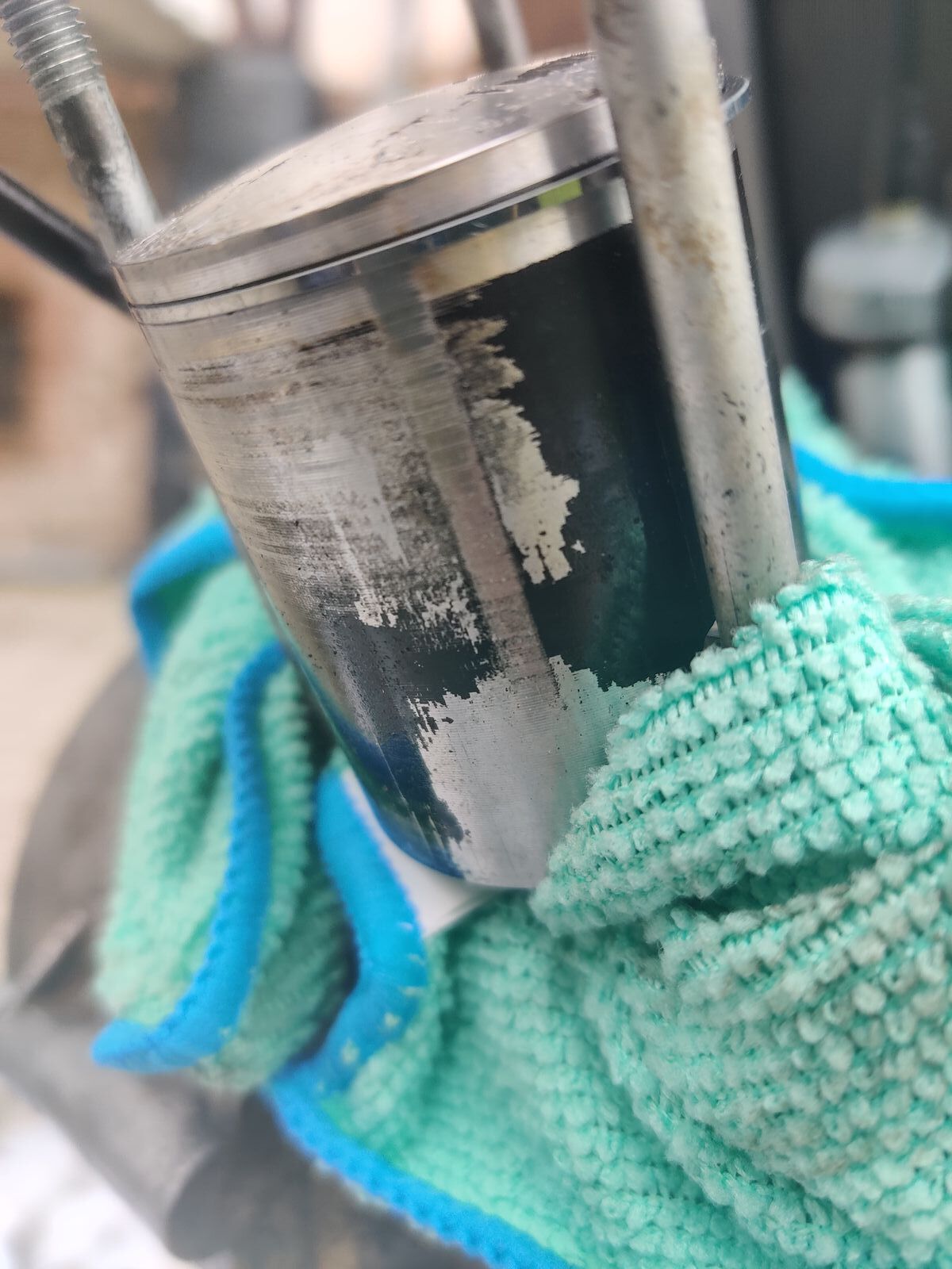

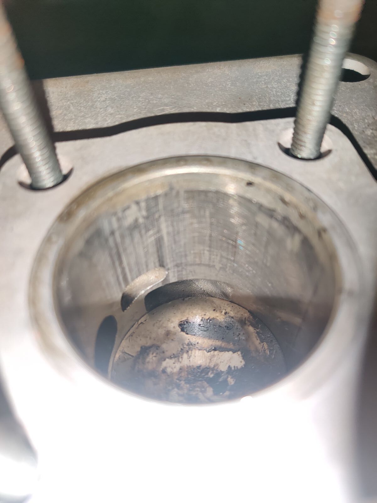

Hier die Bilder. Ihr hattet Recht, der Kolben ist hinüber. Woran es jetzt genau lag kann ich leider nicht erkennen. Die Sicherungsclips und der Kolbenring sind zumindest noch vollständig (bis auf die Riefe am Ring)
Denkt ihr wenigstens der Zylinder und Kopf sind noch zu gebrauchen?
Ist Nikasil Beschichtet übrigens (ZT 60N S1)

Der ist erst 300km alt. Was sieht denn daran nicht gut aus? Kreuzschliff ist auch noch vollständig da. Welche Einschläge meinst du?

Es sieht alles gut aus im Zylinder. Kompression ist auch gut da.

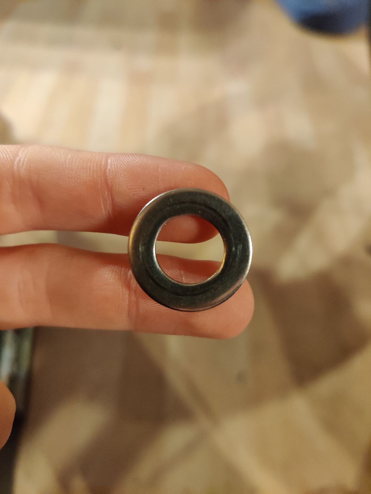

Moin ich habe gerade meine Antriebsteile (Ritzel, Kette, Kettenmitnehmer) gewechselt und mir ist gerade diese vergessene Unterlegscheibe aufgefallen.
Weiß jemand wo die hingehört und ob die wichtig genug ist alles wieder auseinander zu bauen?
