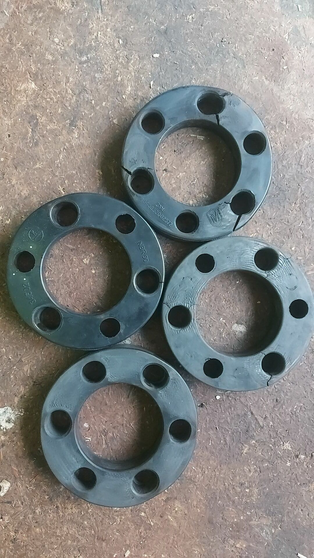

Ruckdämpfung ala Ronge ist immernoch unschlagbar und erste Wahl. So schnell nicht kaputt zu kriegen und die Dämpfung bleibt erhalten, worüber sich Abtriebswelle und Getriebe freut. Ich halte von diesen viel zu harten Teilen nicht viel
Das ist dann high end
Habe ich auch alles durch mit den Gummi Dingern...
Die gelben Polyurethan Mitnehmer halten!
Gut zu wissen 🤘🏻

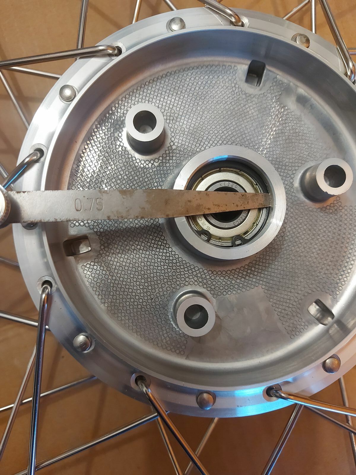

Der Einstich für die Sicherungsringnut sollte 1,3mm sein, der Ring selber sollte eine Dicke von 1,2mm aufweisen.
Wenn also alles passt dürfte sich dort ein Spiel von nur 0,1mm ergeben.
Der Einstich hat ca 1,75mm und der Sprengring ist ca 1mm dick.
Was gibt es für alternativen gescheite Speichenräder zu finden ist echt verdammt schwierig, entweder ist die Narbe unrund/zu weich scheiße zentriert Speichen schlechte Qualität...
Diese sehen eigentlich ganz gut aus mit 2,9mm Wandstärke ist zumindestens bei meinen alten genauso dick.
Hab mir zwei neue 1.5x16 Speichenräder Alu hochglanz mit Edelstahlspeichen von Sachsenmoped gekauft leider bin ich eher enttäuscht, dass SPEIRAD Logo auf den Felgenring gefällt mir gar nicht, schließlich handelt es sich um einen Oldtimer von diesen Logo wird auch gar nichts erwähnt und es ist auch nicht ersichtlich auf irgendwelchen Produktbildern der Glanz der Felgen stimmt auch nicht mit den Produktbildern überein und wirkt eher stumpf wie bei Alufelgen typisch außerdem hat der Sprengring des Radlagers 0,8 mm Spiel, ich weiß jetzt nicht, ob die Nut des Ringes viel zu groß ist oder der Springring zu dünn oder das Lager näher an den Ring soll und diesen fixieren sollte. Sonst hab ich eigentlich nur gutes über die Speichenräder gehört in punkto Haltbarkeit.
