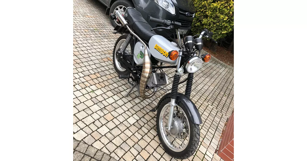

    Wollte mal fragen ob jemand Erfahrungen mit „MUFFLER PLATEK RACING SIMSON S60-85 CROSS R JMP“ (Name auf Englisch) von Jackmotors hat?
    Hat jemand eine Ahnung aus welchem Material der Auspuff gemacht ist?
    LG
