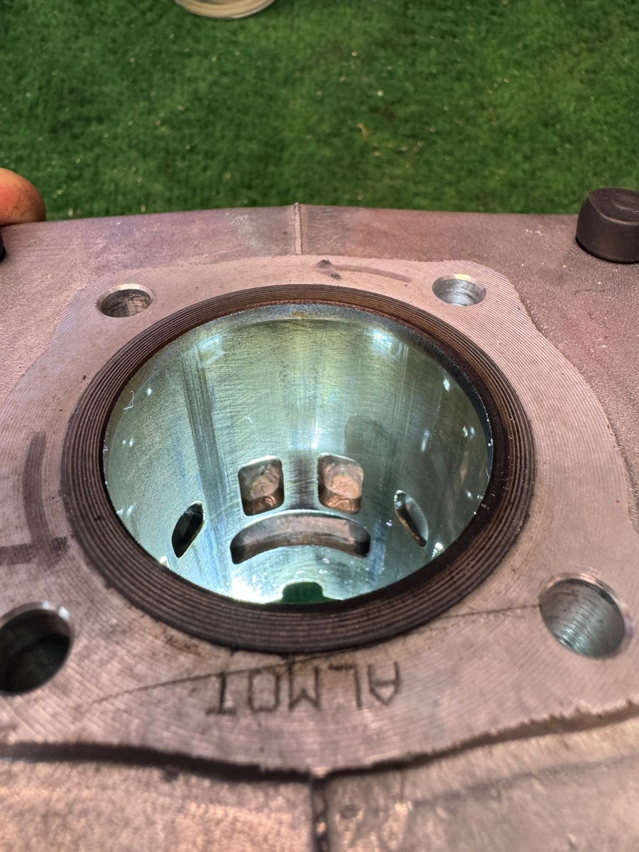

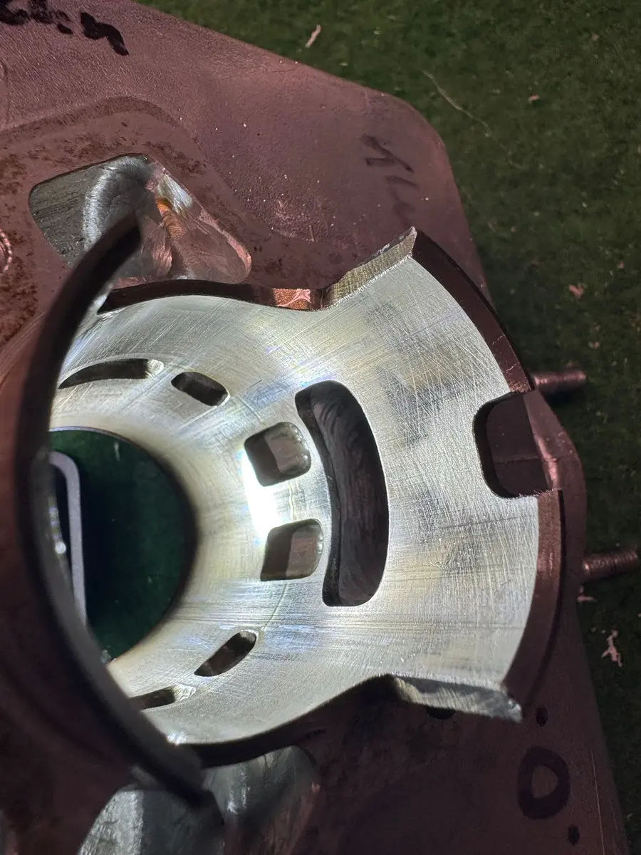

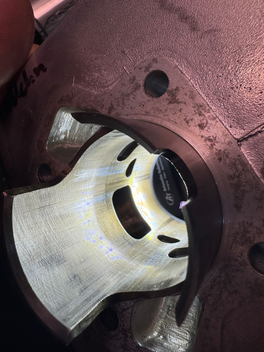

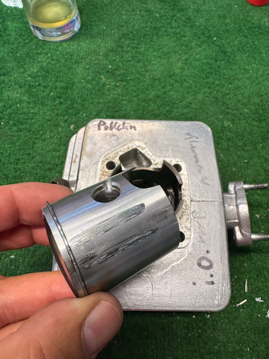

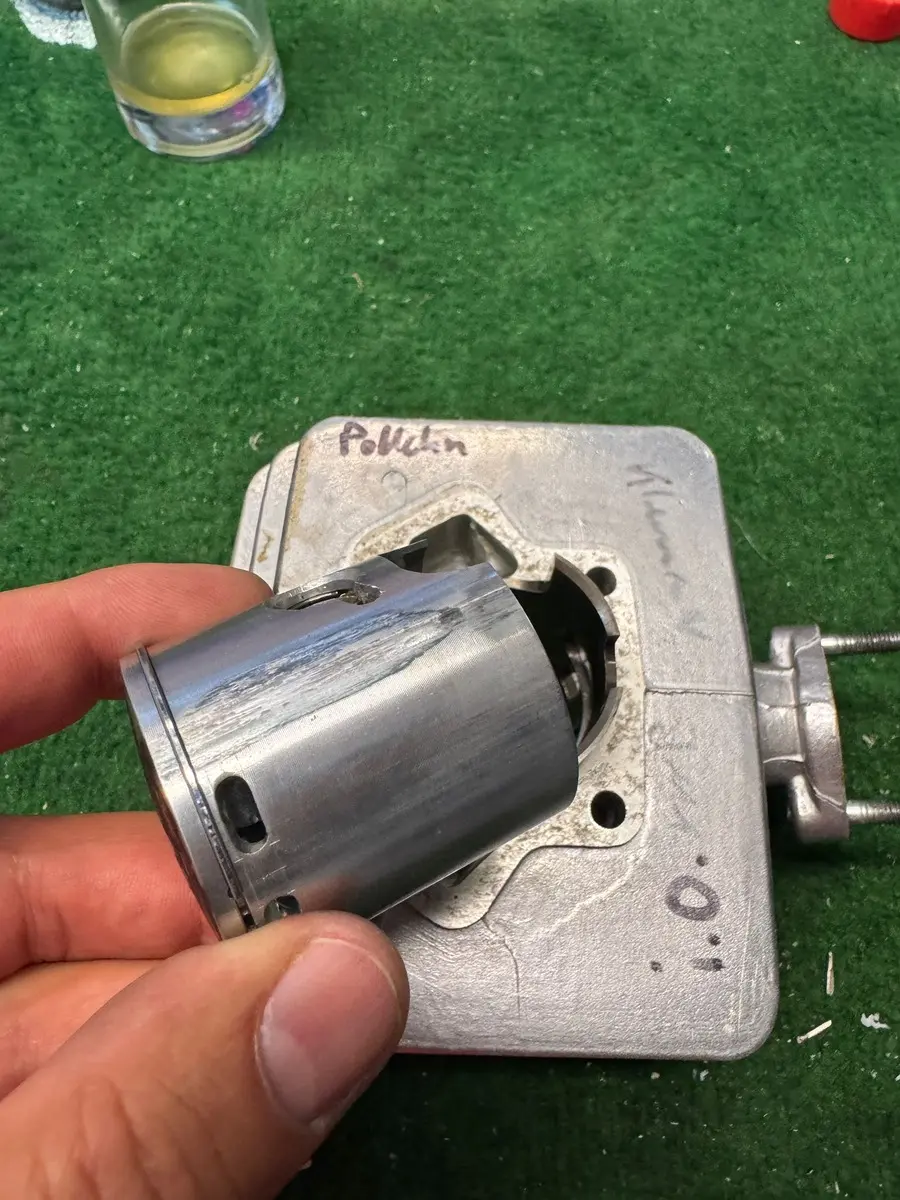

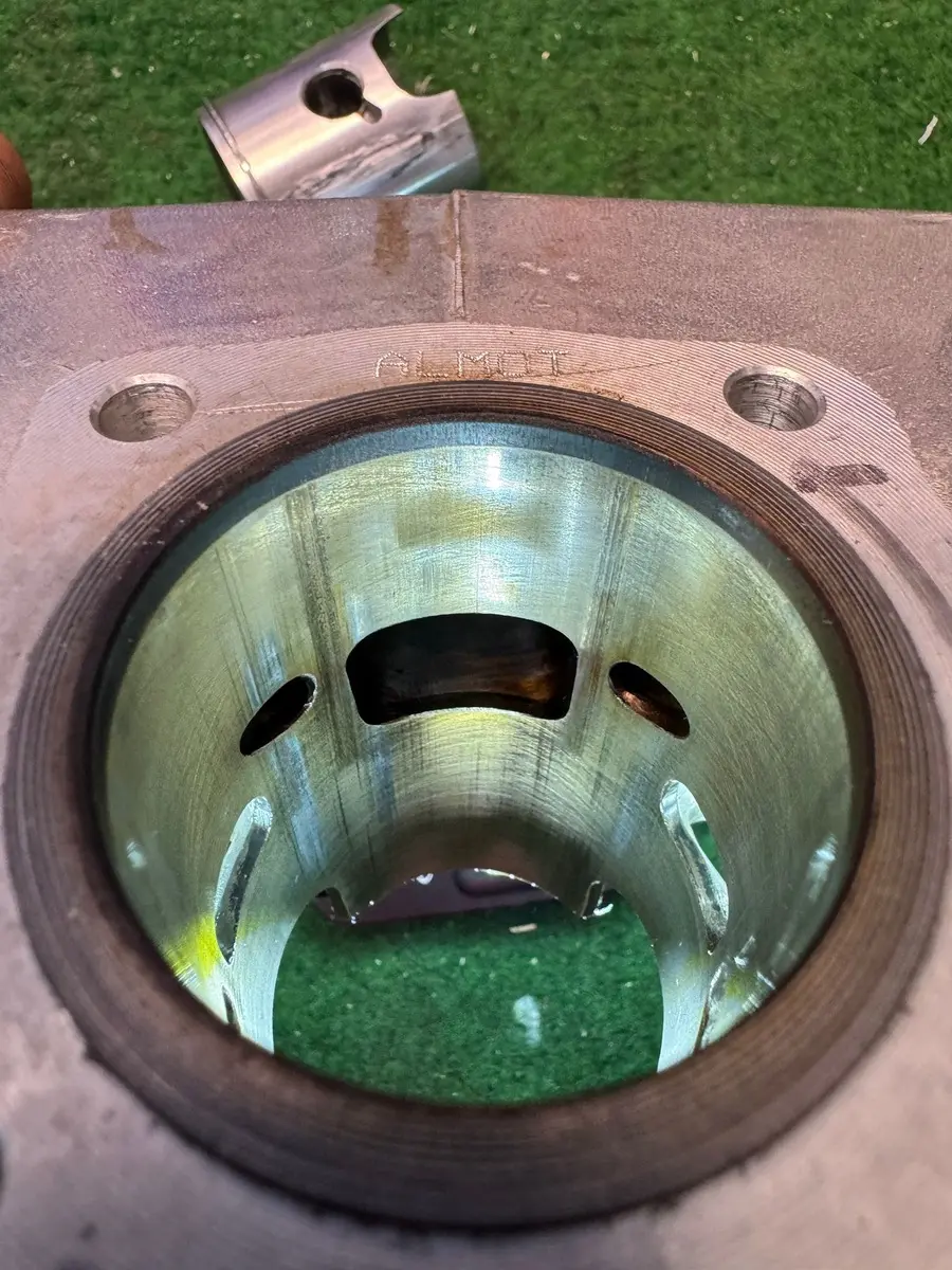

    OK - scheint ja wirklich ein Exot zu sein, da sich hier keiner meldet. Ich lass das dann mal lieber!

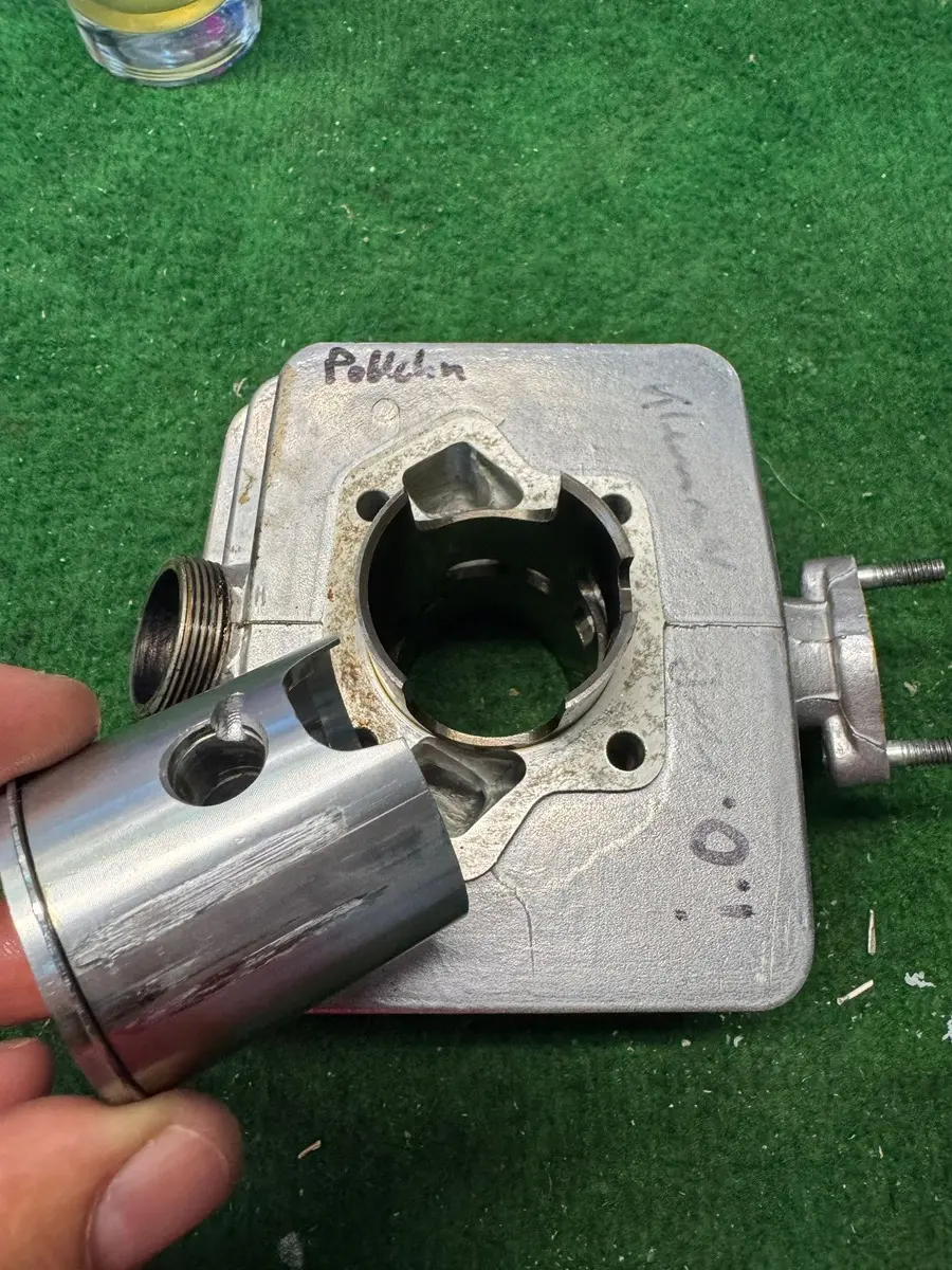

    Eventuell findet sich hier ein Privat-Tuner, der sich mit meiner Anbauteileliste (siehe oben) an die Überarbeitung/Optimierung von dem hier ran traut - leichter Klemmer nach 500km ;)
    Basis ist ein JM 70/3/6, den ich schon einmal schleifen lassen habe, da mich das klingeln im "Originalzustand" gestört hat. Nach dem Schleifen und Einfahren lief er auch ohne Nebengeräusche ca. 50km top (Kerzenbild etc. ok), aber nach der ersten längeren Volllastfahrt war´s das. Unten rum war nicht viel los, aber ich mag das hohe Drehzahlband - leicht bergab waren 100km/h (GPS) trotz Enduro-Version und K42 kein Ding. Das Thema Rahmenbedingungen (NM Stehbolzen, ZZP, Gemisch etc.) können wir abkürzen - das stimmt alles penibel.
    Einen unbearbeiteten 70ccm-Zylinder hätte ich zu Not auch noch rumliegen, wichtig ist mir - auch wenn es ein Kit mit hohem Drehzahlbereich werden soll - kein klingeln!
    Freue mich auf eventuelles Feedback, bin für jeden Spaß zu haben!
