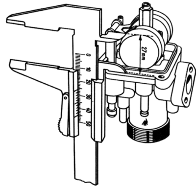

    Hallo, die Kerze sieht recht dunkel aus sagst Du. Dann läuft der Motor zu fett. Und je wärmer der Motor wird, umso schlimmer wird es, denn im kalten Zustand verbraucht ein Motor mehr.Im warmen Zustand senkt sich der Verbrauch, ist nicht viel kann sich aber deutlich bemerkbar machen.
    Die Schwimmereinstellung passt bestimmt nicht. Den Schwimmer am besten nach der Senfglasmethode einstellen.
    Lass Dir dabei Zeit und guck mal nach den Einstellmaßen.
    Wenn der Schwimmerstand nicht stimmt, läuft der Motor nicht gut und kann sich z.b bei Kopfsteinpflaster so verschlucken, das er aus geht.

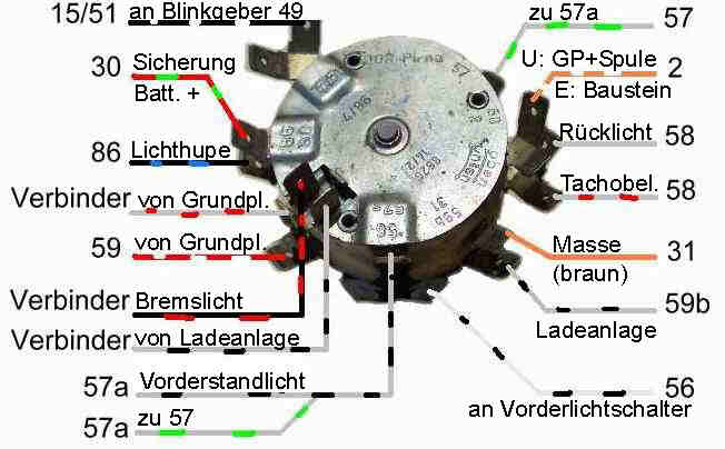

    In diesem Schaltplan ist das Bremslicht auf Batterie geschaltet.
    Wenn Du das Bremslicht nicht über den Batteriekreis laufen lassen möchtest, dann klemmst Du es auf den Dreierverbinder am Zündschloss.
    Die Lichthupe(Kabel blau schwarz) klemmst Du wie gehabt auf die 86. Im Schaltplan, wurde diese weg gelassen, weil auch viele auf Tagfahrlicht verkabelt haben und dies auch Vorschrift ist bei Zweirädern. Aber den Zündlichtschalter einmal weiter auf Stufe II schalten, ist ja nicht schlimm.
