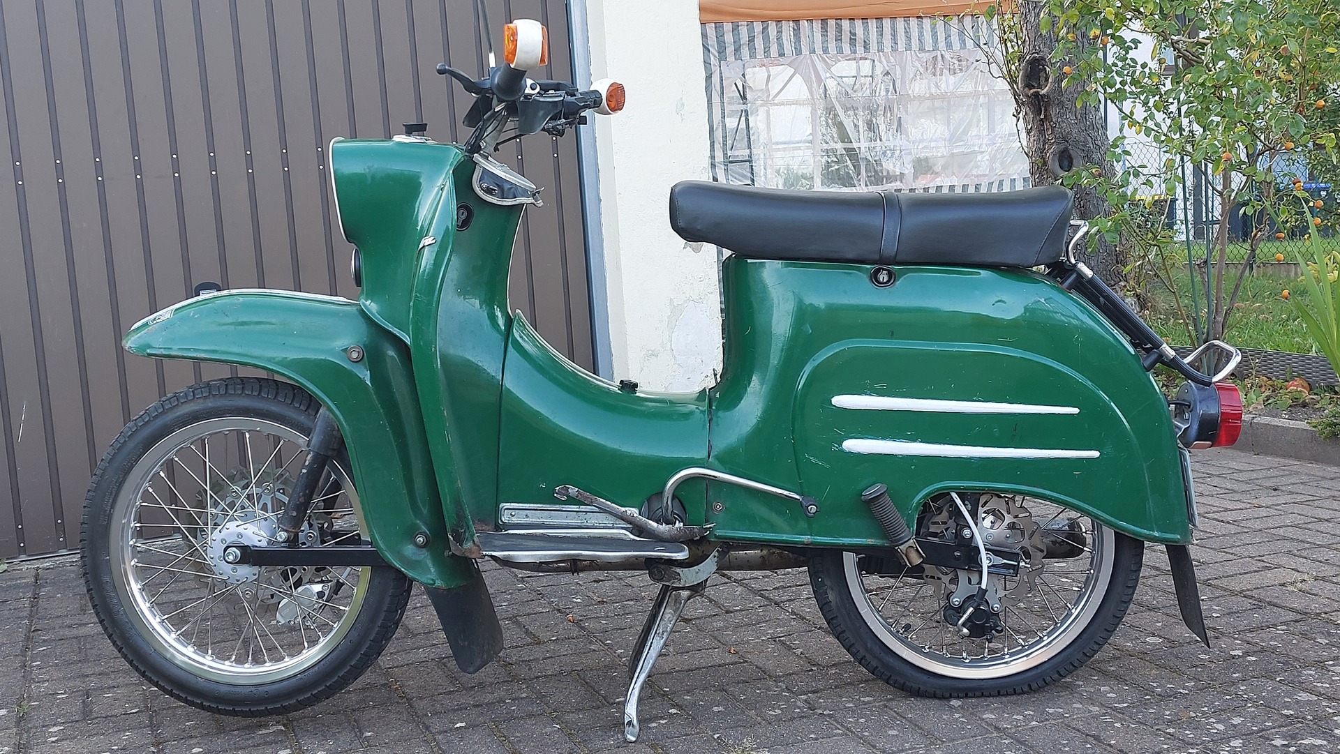

Also ich hab irgendwie nach dem lesen des geschriebenen hier einige ??? im Gesicht. Der Zylinder hat im vergleich zur Serie kein erhöhtes Drehmoment (vielleicht ein wenig mehr Band). Erwischst du einen guten DDR Zylinder innerhalb der Streuung hast du das selbe Ergebnis wie dieses HighEnd Drehmoment Monster. Schau mal ein der ersten Seite, die Kurven sind ein serien DDR Zylinder mit serien SZ und Flächen da ist im grunde nichts gemacht, ebenfalls Radleistung.
Jetzt reden wir hier darüber einen Serien Zylinder für 260 - 300€ zu verkaufen an dem im Grunde nichts gemacht ist. Auch ist da Quasie keine Entwicklung und nix eingeflossen in Bezug auf die Haltbarkeit... Ändere ich nichts merkliches an den Querschnitten passiert da auch nichts an der Haltbarkeit, egal ob das ding 1.000km oder 20.000km runter hat.
In meinem Erfahrungsbericht zum MZA NPC Zylinder haben wir festgestellt das die Zylinder nach einer gewissen einfahrzeit sauber abliefern und das zu einem Preis von 129€ (UVP) - Nagelneu aus dem Karton.
Für alle die dann noch ein wenig mehr wollen nimmt man den MS50 NPC (165€) oder den ZT TGL50 (199€).
Ich befürworte immer wenn jemand selbst testet und erfahrung sammelt aber das nimmt ja hier nen richtig wilden lauf
Ich glaube, hier reden wir gerade etwas aneinander vorbei. 😅
Es ging mir nie darum, einen „HighEnd-Drehmoment-Monster-Zylinder“ oder einen Ersatz für NPC / ZT / MS50 zu verkaufen oder diese schlechtzureden.
Der Ansatz ist ein anderer:
Ein bewusst seriennahes 50-ccm-Konzept mit Serien-HD, seriennaher Ansaugung und seriennaher Abgasanlage, das im Alltag sehr früh nutzbares Drehmoment, Schaltarmut und unauffälliges Fahrverhalten bietet.
Dass ein gut gestreuter DDR-Serienzylinder ähnliche Peak-Werte erreichen kann, stelle ich nicht in Abrede – der Unterschied liegt eher in der reproduzierbaren Charakteristik und der Auslegung auf genau diesen unteren und mittleren Drehzahlbereich, nicht auf maximale Spitzenleistung.
Der gezeigte Zylinder ist zum wiederholten Male eine frühe Ausführung. In späteren Nachbauten wurde die Geometrie in der Laufbuchse (ÜS-Fenster / Steuerzeiten) beibehalten, während die Bearbeitung am Zylinderfuß deutlich zurückhaltender ausgeführt wurde – mit identischem Fahrverhalten im direkten Vergleich.
Preislich ist mir bewusst, dass man dafür bereits etablierte Serienprodukte bekommt. Das Projekt versteht sich daher nicht als Konkurrenz, sondern als Nischenlösung für Fahrer, die bewusst seriennah bleiben wollen.
Ob das für jeden sinnvoll ist, muss am Ende jeder selbst entscheiden.
Bzgl. Thread-Titel:
Der Titel war vielleicht unglücklich gewählt. Es geht mir nicht um ein Drehmoment-„Monster“, sondern um eine reproduzierbare, seriennahe Charakteristik mit frühem Band und gutem Alltagsverhalten bei originaler Peripherie.
