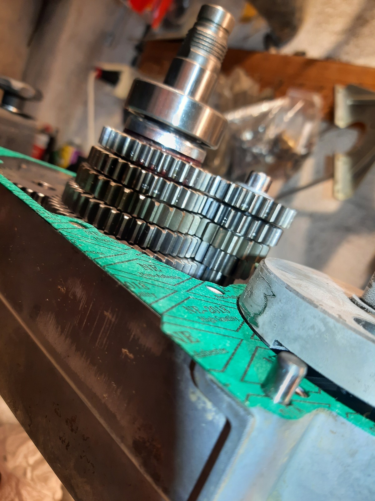

Den ganzen Sonntag bis heute morgen früh durch geschraubt 😉 🥱 und endlich den Motor für meinen Touren Moped wieder zusammen 🙏🏼 der dritte Gang ist nun von Ronge!

Das könnte sein. Ich hatte halt nur bisschen Angst das das Pleuel dadurch taumelt...
Ja das sowieso, habe auch gerade Antwort erhalten...
RZT gibt 0,4mm als Untergrenze an, also bleibt das so!
Ich könnte das natürlich auch nochmal unter die Presse legen. Dann oben und unten ne 0,1mm ausgleichsscheibe über den Zapfen legen das der sich weiter durch die Wangen drücken kann, oder wie wäre die Vorgehensweise?
Meine neue rzt Welle hat gut 5/10, warum macht rzt das? Der Zapfen/Bolzen ist beidseitig bis Anschlag durch gedrückt. werde die so einbauen müssen da ich das moped mitte nächster woche brauche.
