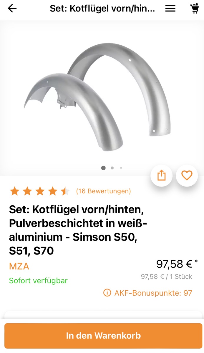

Ich hab mir vor knapp 2 Jahren diese Schutzbleche bei AKF bestellt. Der Lack hält echt gut und die Schutzbleche sind sehr passgenau.

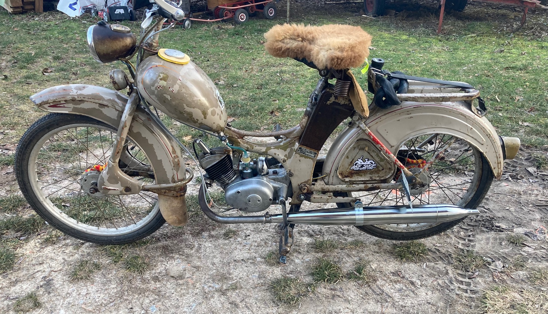

ckich der Anbau deines Stars schaut ja fast gleich aus, wahrscheinlich vom selben Hersteller. Aber is echt cool

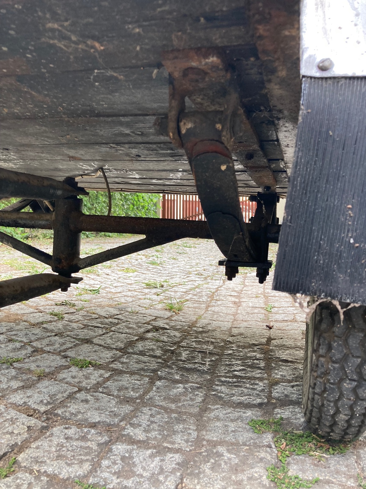

An der Ständer Aufnahme ist ein Bügel angeschraubt der mit dem Rahmen des Anbaus verschweißt ist.
Ok das ist ja interessant, cool das es noch mehr davon gibt. Von der Ständeraufnahme schick ich später noch mal ein Foto.

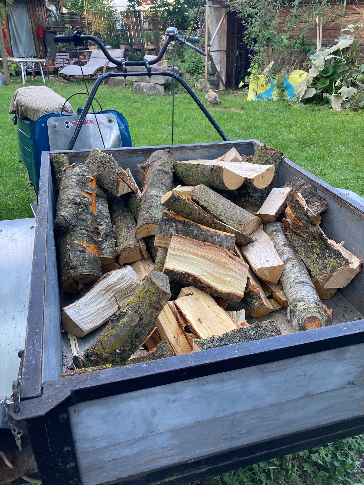

Der Motor läuft und das Moped fährt, dank des großen Ritzels hat es auch ordentlich Kraft beim anfahren und in den ersten beiden Gängen.
Ein paar Detail Fotos
Hier ein Foto in Aktion

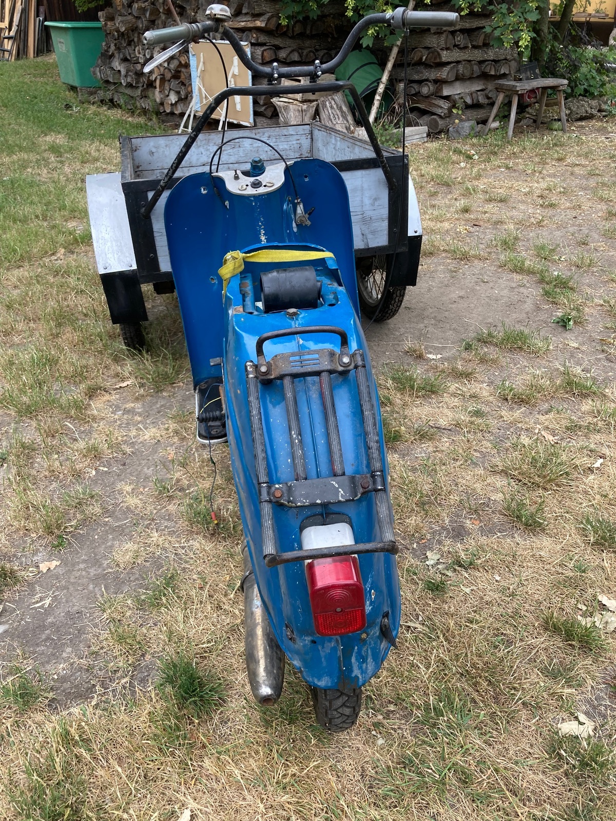

Guten Abend,
Ich will auch hier mal einen Umbau einer Simson Schwalbe zeigen. Diese wurde vermutlich in der DDR umgebaut um größere lasten transportieren zu können, deßhalb nenn ich mein Gefährt „Lastenschwalbe“.
Das Moped is eine Schwalbe KR51 Baujahr 1967, hat den 3 Gang Fußschalt Motor, einen Habicht Vergaser und den Zigarrenauspuff verbaut.
Der Anbau ist vermutlich eine Eigenkonstruktion aus einem Stahlrahmen der mit Brettern verkleidet ist, dieser wird an der Ständeraufnahme und an der Aufnahme des Schwingenträgers mit dem Fahrzeug verbunden. Der Vorderbau ist mit 2 Blattfedern gefedert und hat Räder eines russischen Motorads, leider sind diese ungebremst dies macht das anhalten etwas schwierig.
Ich hoffe ich hab alles gesagt bei weiteren Fragen gerne melden, anbei noch ein paar Fotos.

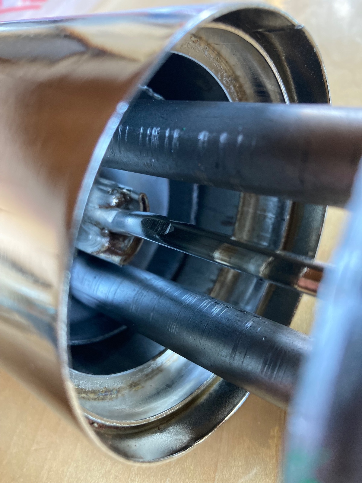

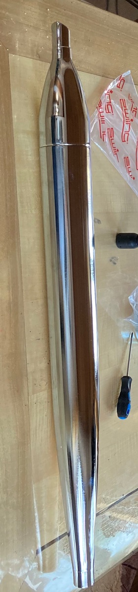

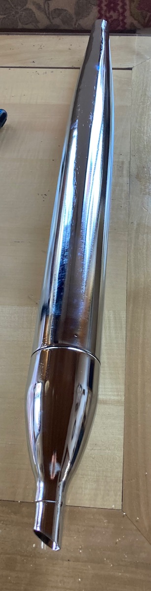

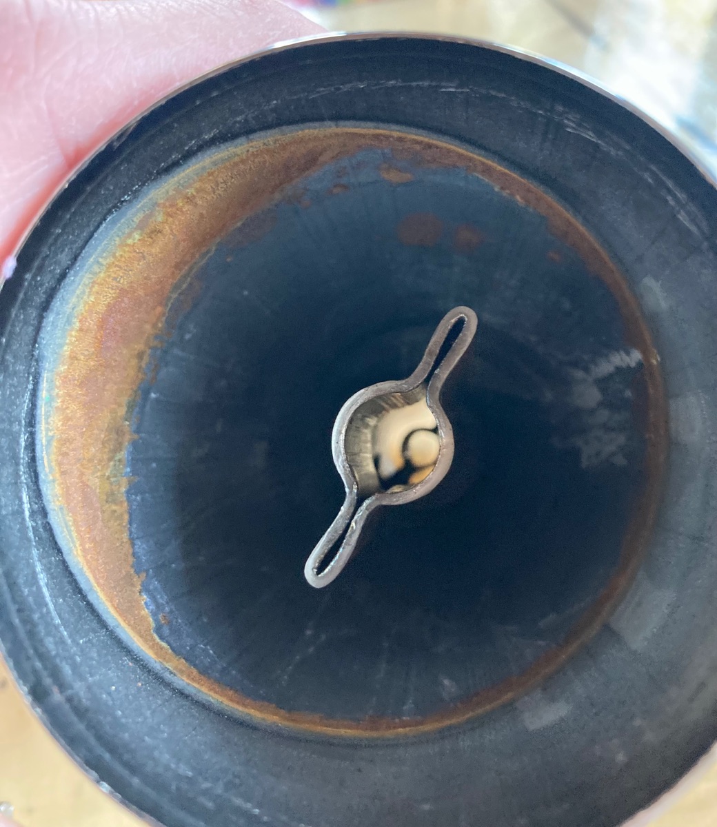

Servus also der Auspuff kam gestern an da hab ihn auch gleich mal zerlegt und hab ihn heute am Moped montiert.
Der Auspuff schaut gut verarbeitet aus hat auch einen schönen klang und der Sr zieht damit auch ganz gut. Allerdings hat er außen ziemlich viele Kratzer und das die ersten Gewindegänge der gewindestange die den Auspuff zusammenhält waren richtig verrostet, sodass ich beim zusammenbauen das Gewinde erstmal nachschneiden musste. Außerdem ist der Preis von 130€ etwas hoch und da sollte sowas auch nicht sein.
