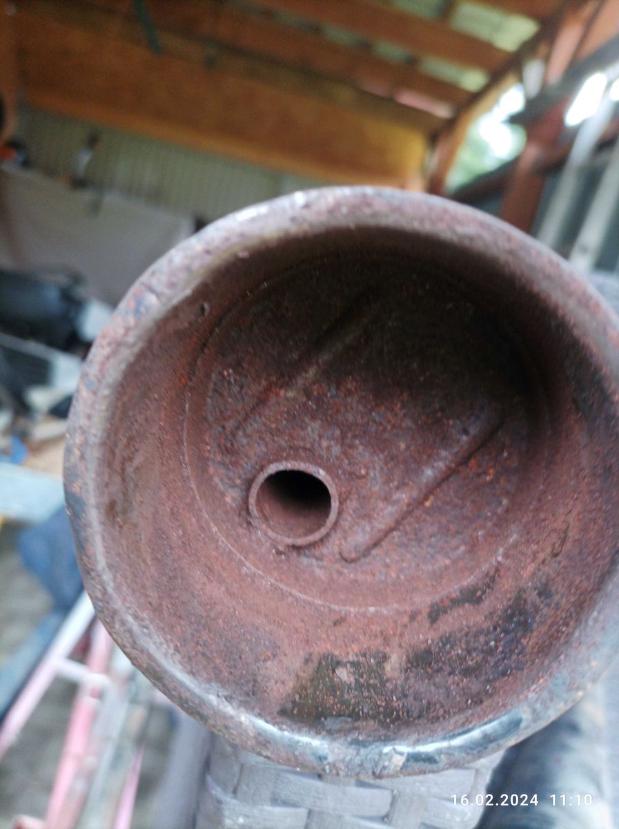

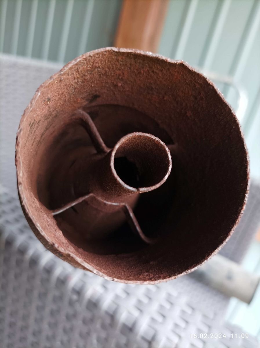

• Hallo,
    Ich brauche einen neuen, verchromten Auspuff um den alten schwarzen ,verbeulten zu ersetzen. Nun die Frage : ist das Innenleben der Nachbauten mit dem des Originals identisch ?
    Wenn nicht, lohnt es das Innenleben vom schwarzen Auspuff in den Nachbau zu bauen ?
  • Bei meiner Schwalbe hab ich einen neuen Schalldämpfer eingebaut dieser passt perfekt und erfüllt seinen Zweck.
    Ich denk das es sich nicht rentiert das alte Innenleben (das schon sehr verrostet ist) in einen neuen Auspuff zu bauen.
  • Hallo,
    Wenn du einen kaufst mit Gegenkonus dann ja .
    Es gibt auch welche, die haben nur ein Prallblech statt einen Gegenkonus
