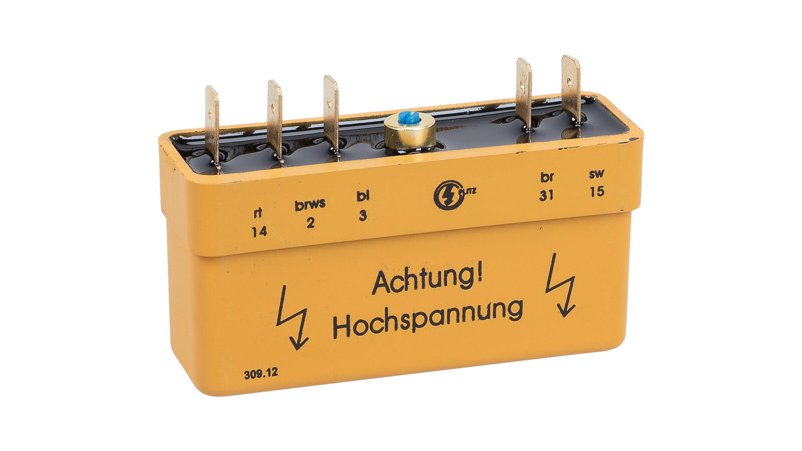

Eine 6V Ladeanlage, 12V Blinkgeber und ein wie oben gezeigtes Steuerteil. Das hat allerdings nach dem Umbau keinen Zündfunken mehr gegeben, deswegen habe ich es ausgetauscht.

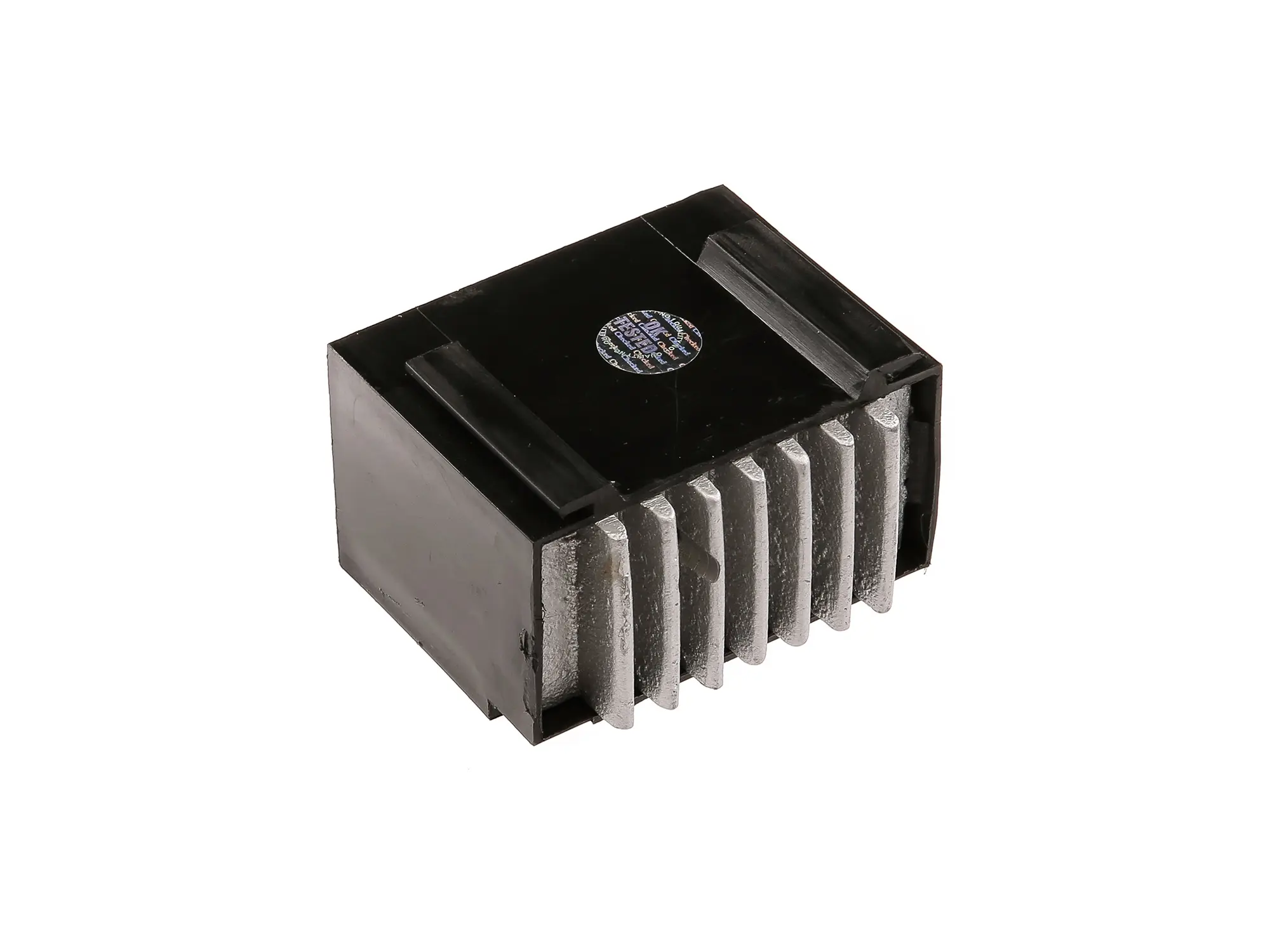

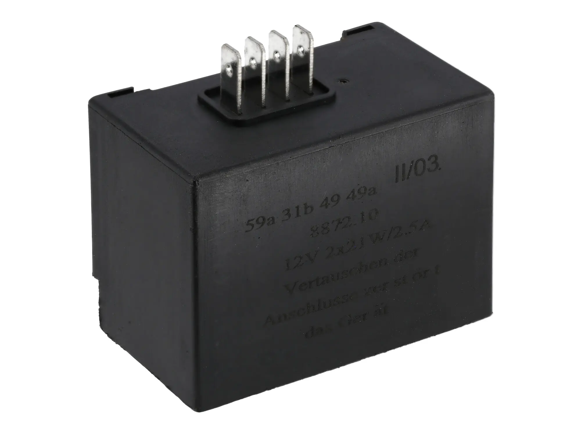

Steuerteil Elektronik 8309.12 mit Einstellung für EMZA, 14,26 €- für 6V und 12V - mit Einstellung für die Elektronische Magnetzündanlage (EMZA) - wasserdicht - passende Modelle: alle Typen - original Simson* Nummer: 390www.ostoase.deEWR Elektronischer Wechselspannungsregler 8107.10/1 - 12V, 42WElektrischer Wechselspannungsregler (EWR) 8107.10/1 - 12V 42W 2,5A - passend für original SIMSON-Nummer: 509371 - mit Bohrung und Schraube - nach TGL…www.akf-shop.deElba 12V 2x 21W/2,5A (8872.10/1) - Simson S51, S53, S83, SR50, SR80, SD 25/50Elektronische Lade- und Blinkanlage - Ladestrom: 2,5A - besitzt 4 Steckanschlüsse - für Anlagen mit 12V und 4 Blinkern - alle Blinker müssen die Lampe 12V…www.akf-shop.deZündspule 6V, 8351.1/13, EMZA, Elektronik, kurz - Simson S50, S51, S70, S53, S83, KR51/2 Schwalbe, SR50, SR80Zündspule - 6V - kurze Ausführung - für alle 6V und 12V Elektronikzündungen - Spulenbezeichnung: 8351.1/13 - passend für original SIMSON-Nummer: 390410www.akf-shop.deDas Ganze hab ich nach der Anleitung von 2Radgeber eingebaut.

Dazu kommt, dass die Blinker nicht mehr geblinkt haben, sondern dauerhaft an gewesen sind.

Also habe ich im Internet nach geschaut und mir die Nötigen Bauteile, wie Elba, EWR, EMZA Zündspule und ein neues Steuerteil gekauft und nach Anleitung eingebaut. Es funktioniert auch alles wie es soll.
