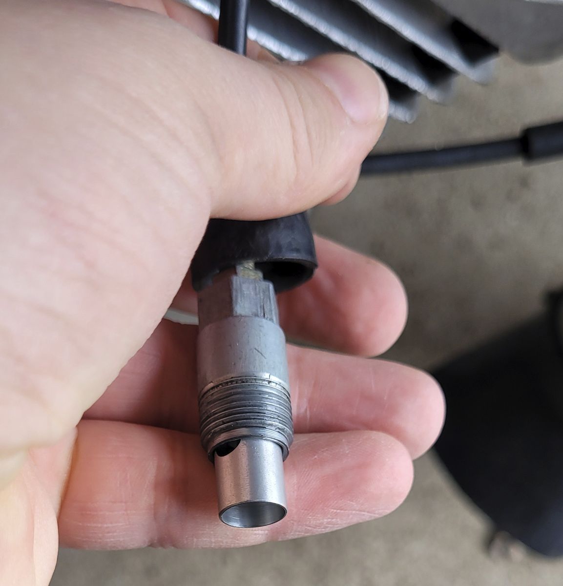

meine alte Tachowelle ist mir nicht geheurer, da die "Seele" da drin nicht fest ist, sondern man die rausziehen kann bzw. fällt sie von alleine raus.
Ich glaube das ist aber nicht gut da der Tacho kaputt gehen kann das Ende zu weit in den Tacho ragt und keinen Anschlag hat.
Daher habe ich schon zwei verschiedene neue Tachowellen probiert, aber beiden scheint der 4-Kant zu kurz zu sein und greift nicht in den Mitnehmer.
Ich hatte den Mitnehmer auch schon mal komplett draußen und konnt nichts verkehrtes verstellen.
Taugen die Nachbau-Tachowellen etwa nichts?
Oder gibt es verschiedende weiße Schraubnippel, die niedriger sind? Ich konnte da noch nichts finden.

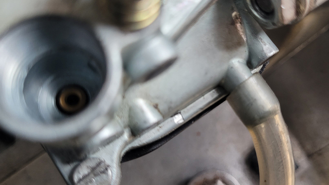

Aber vorher habe ich mir noch mal den Choke vorgenommen.
Am Griff habe ich nun die Mechanik erneuert und nun funktioniert der Hebel, wie er es soll.
Dann habe ich am Vergaser die Choke-Einheit rausgeschraubt, weil ich ja nach dem Gummi schauen sollte, ob der nicht rausgerutscht ist und was soll ich sagen, da war gar keiner drin.
Also ich habe einen 16N3-4 Vergaser. Gibt es die Choke-Einheit auch ohne Gummi oder muss dieser einen haben?
Vielleicht ist das der Fehler?
Wenn ich das Moped kalt antreten, so 5-6 mal brauche ich schon mit gezogenem Choke, kann ich den Choke gleich wieder reinmachen und es hält das Standgas schon.
Deutet doch daraufhin, das über den Choke doch noch zusätzlich Benzin reinkommt, sonst müsste es ja gleich wieder ausgehen, oder?
