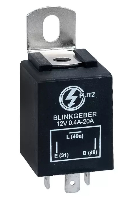

Aber die Stromaufnahme ist doch im Bereich von 4,8W-240W.
2 Blinker mit jeweils 1,8W + 2W die Kontrolleuchte = 5,6W, tatsächlich müßte er doch funktionieren.

Der Blinkgeber ist ein "Plitz".
Ich habe 2 Sperrdioden dazwischen gebaut, separate Kontrolleuchten benötige ich nicht. eine reicht - es funktioniert...
...aber eben nur wenn der Motor aus ist oder ich mit Last fahre.
Beispielsweise an der Ampel im Leerlauf oder beim Schalten blinken die Blinker zu schnell und mit unkontrolliertem Takt.
Mirko
vielen Dank für Deinen Hinweis!
In der Beschreibung steht, daß dieser Blinkgeber ausschließlich für LED-Beleuchtung zu verwenden ist.
Nun habe ich aber eine Glühlampe in der Blinkerkontrolle.
Lässt sich dieser Blinkgeber damit trotzdem problemlos verwenden?
Mirko
