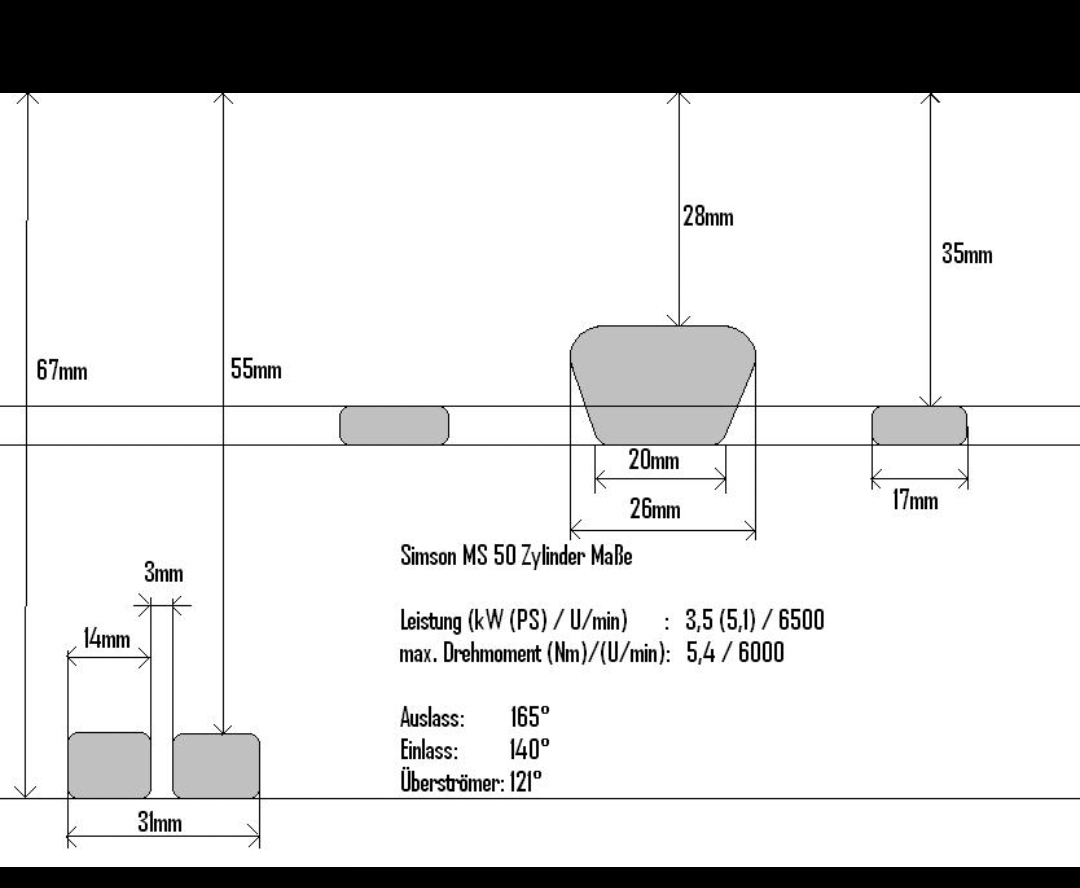

Nix für ungut das der mit MS50 Steuerzeiten, 80km/h und das bei Gegenwind läuft, nehme ich dir nicht ab.
Die ms50 steuerzeiten habe ich nicht ganz genommen habe Auslass so grob 175-178grad und üs nachhinten gezogen, nicht schön aber habe ich gemacht. Bearbeitet: habe mich eher an der auslassform orientiert
