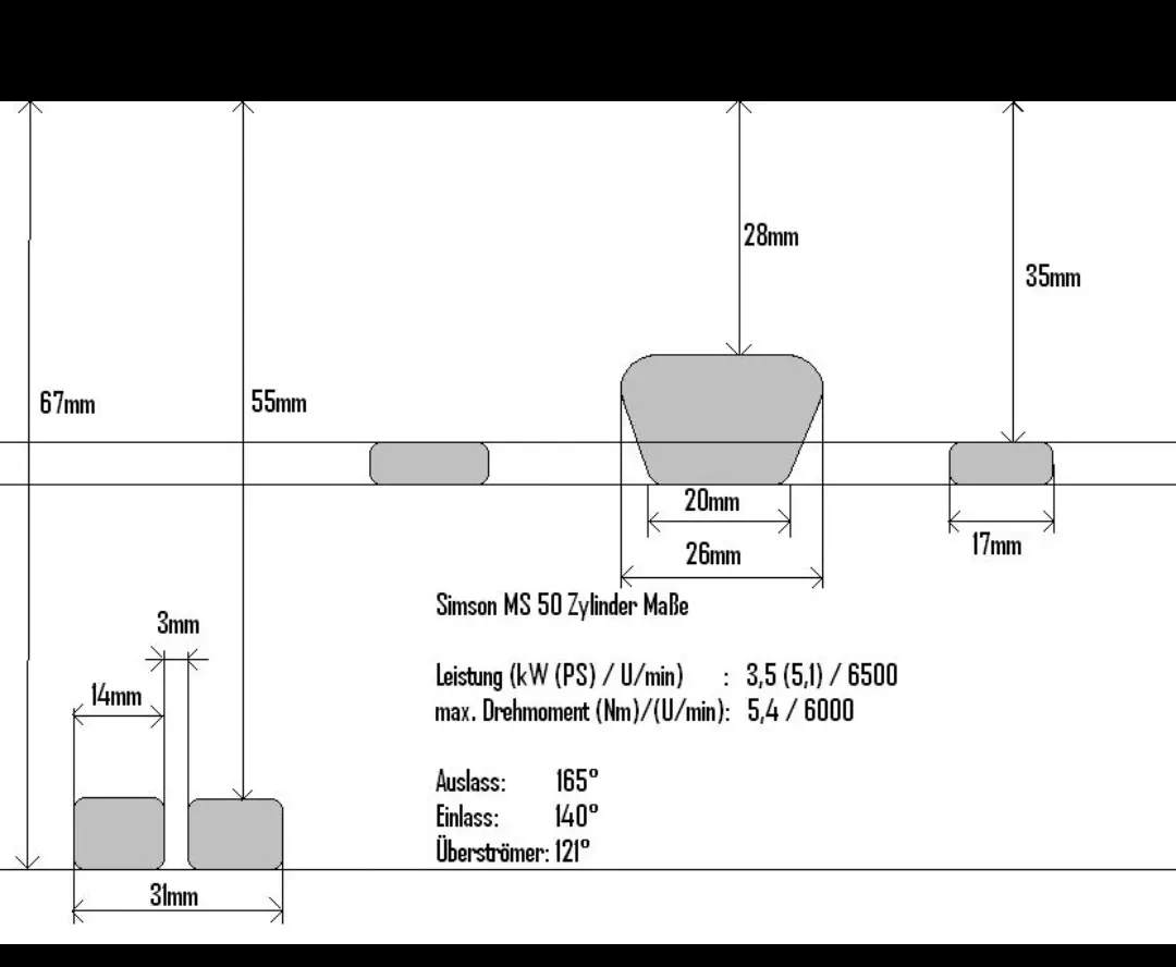

Kannst mal mit E150, ÜS 122 und A172 anfangen.
Danke! Werde mich mal daran versuche 👌
Danke! Werde dies als Vorlage benutzen 👍🏻

Grüße , soo schlecht ist der nicht geworden mit den oben genannten Setup läuft er 80 mit Gegenwind genau meine Erwartungen 👍🏻
Nix für ungut das der mit MS50 Steuerzeiten, 80km/h und das bei Gegenwind läuft, nehme ich dir nicht ab.
Die ms50 steuerzeiten habe ich nicht ganz genommen habe Auslass so grob 175-178grad und üs nachhinten gezogen, nicht schön aber habe ich gemacht. Bearbeitet: habe mich eher an der auslassform orientiert
Wundert mich nicht.
