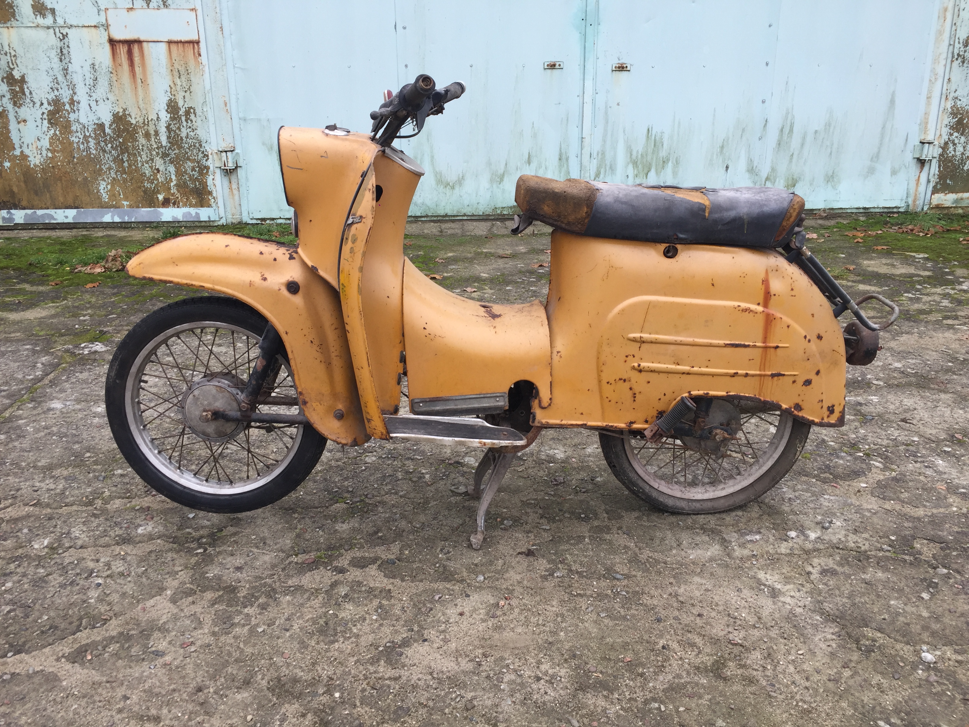

Ich habe mir neben meinen anderen Zahlreichen Mopeds noch eine KR51/2 E geholt.
Genutzt werden soll sie dann um auf Arbeit zu fahren (eine Tour ungefähr 60km).
Meine KR51/1 will ich dafür nicht nutzen und auch nicht unbedingt den M54 Motor runter reiten.Das Moped haben eventuell schon einige gesehen bei eBay Kleinanzeigen.
Soweit komplett aber ohne Motor.
Insgesamt ziemlich gammelig aber finde ich nicht schlimm.Papiere sind beantragt und werde sie erstmal zerlegen.
Der Rahmen wird wahrscheinlich Gepulvert und Hohlraumkonserviert mit Mike Sanders.Der Tank nur mit Zitronensäure entrostet.
Technisch wird alles Instandgesetzt aber optisch eher nicht.
Eventuell noch das Lackkleid mit Owatrol konservieren.
Ich hätte auch noch ein braunes Lackkleid aber da bin ich mir nicht sicher.Der Motor wird wohl ein 60er Sport von Langtuning mit AOA2 und Vape.
Dafür habe ich mir schon einen Block besorgt welcher einen Ausbruch am Gehäuse rechts hatte.
Das hat mir schon jemand Geschweißt. -

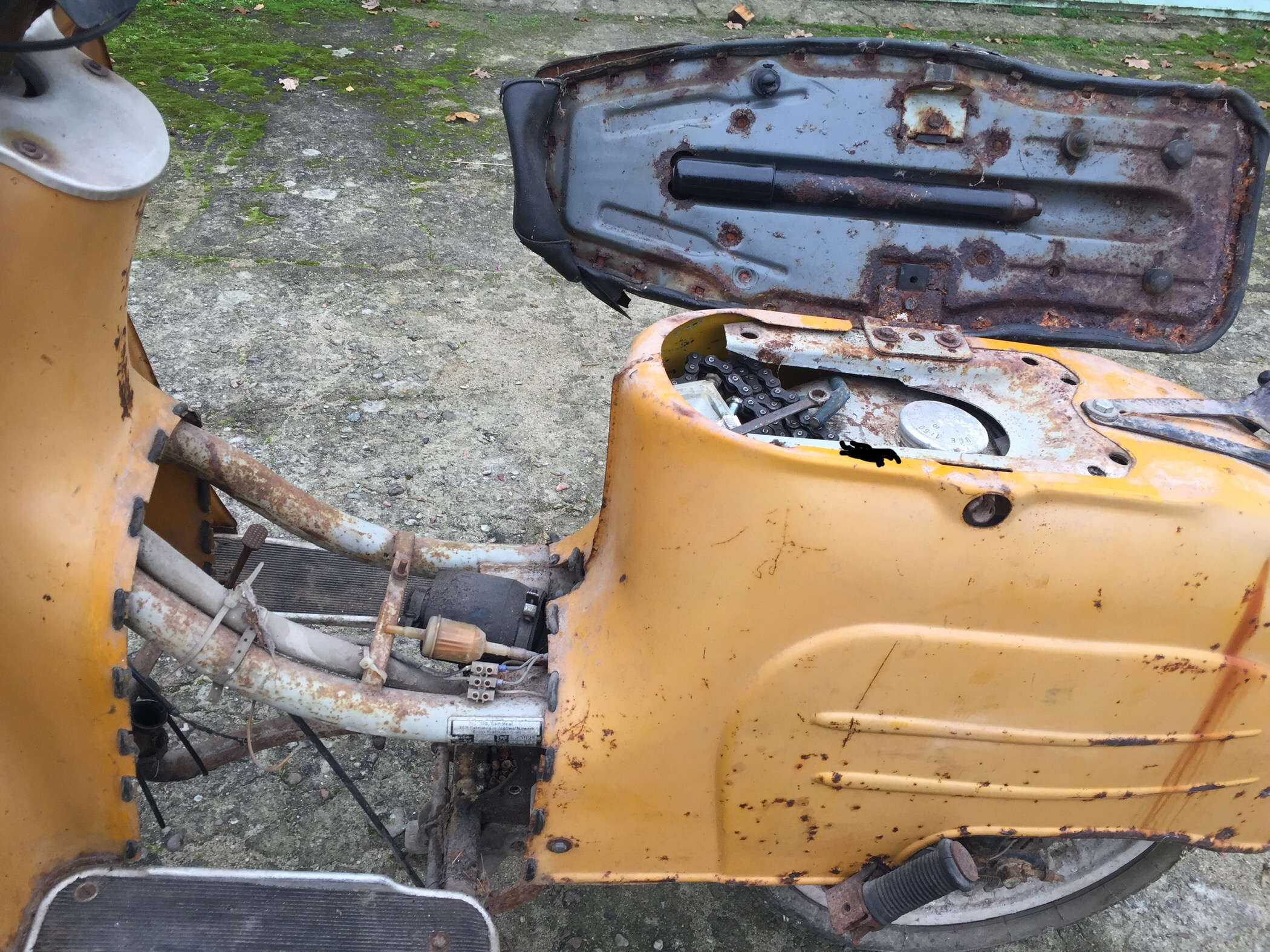

Gegen den Rost hinten am Rahmen würde ich an deiner Stelle aber was machen.
Vernünftig entrosten und dann Lack rauf.Zusätzlich würde ich den Rahmen Hohlraumversiegeln da Schwalbe Rahmen auch gern Durchrosten.
Ich mache das immer mit Mike Sanders.Was da raus gefallen ist gehört so nicht zum Moped.
Wird sich wohl jemand als Verlängerung zum Zündkerzenschlüssel reingelegt haben. -
Das sind normale Bolzen von innen die du dann auch tauschen kannst.
Also kannst absägen. -
