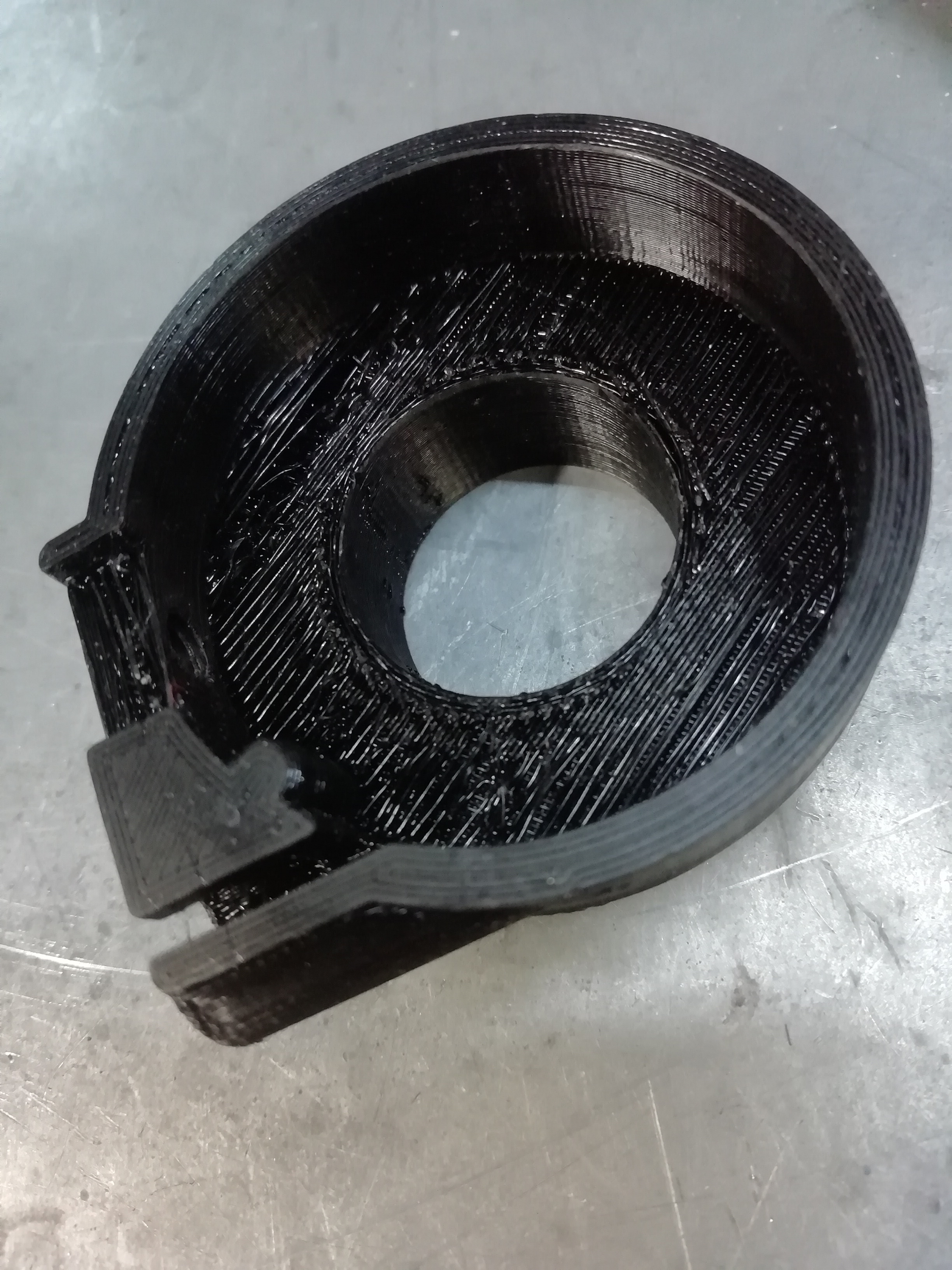

Und ja, dass verkauft er und meint es sei in Ordnung obwohl es sich auflöst. -
... hast du schlechte Erfahrungen gemacht, da bin ich neugierig, das Bild ist offensichtlich etwas ausmachen dem 3D Drucker, was soll es darstellen?
Zu wenig Hitze oder zu schnell gedruckt.
Ist ein Gasdrehgriffadapter für die Vögel und so wie es hier liegt absoluter Ausschuss.

Zu wenig Hitze oder zu schnell gedruckt.Ist ein Gasdrehgriffadapter für die Vögel und so wie es hier liegt absoluter Ausschuss.

Na dann viel Spaß mit dem Zeug von ihm...
Und ja, dass verkauft er und meint es sei in Ordnung obwohl es sich auflöst.Das Teil gibt es auch in Alu von ihm
Joa, deswegen hat er ja auch gemeint in Plastik ist das normal beim Druck.
Ich sehs nicht ein da nochmal zu kaufen -
Sorry Fussel, vielleicht bin ich blind, aber ich übersehe das genaue Problem. Was ist mit dem Teil?

P.s . Hab es gesehen, Fäden und nicht zusammen hängende Schichten. Wird wohl doch Zeit für ein Handy mit besserem Display.
