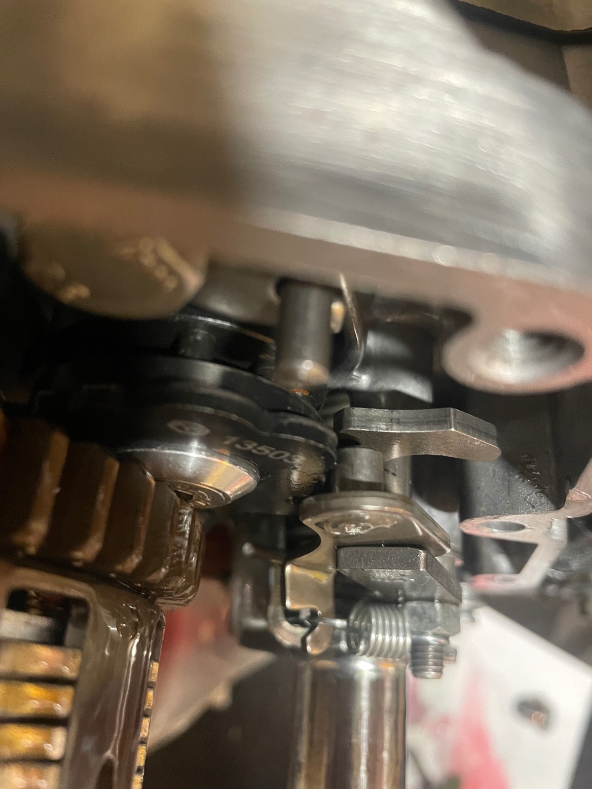

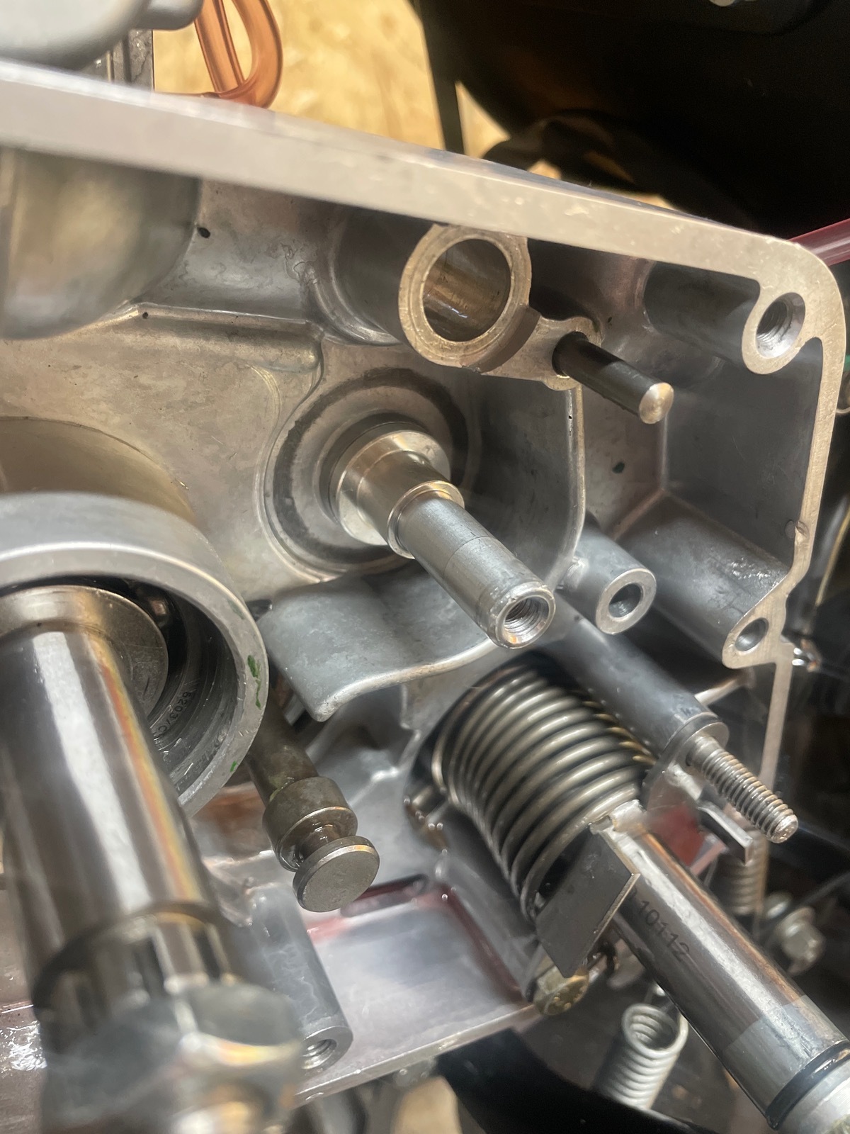

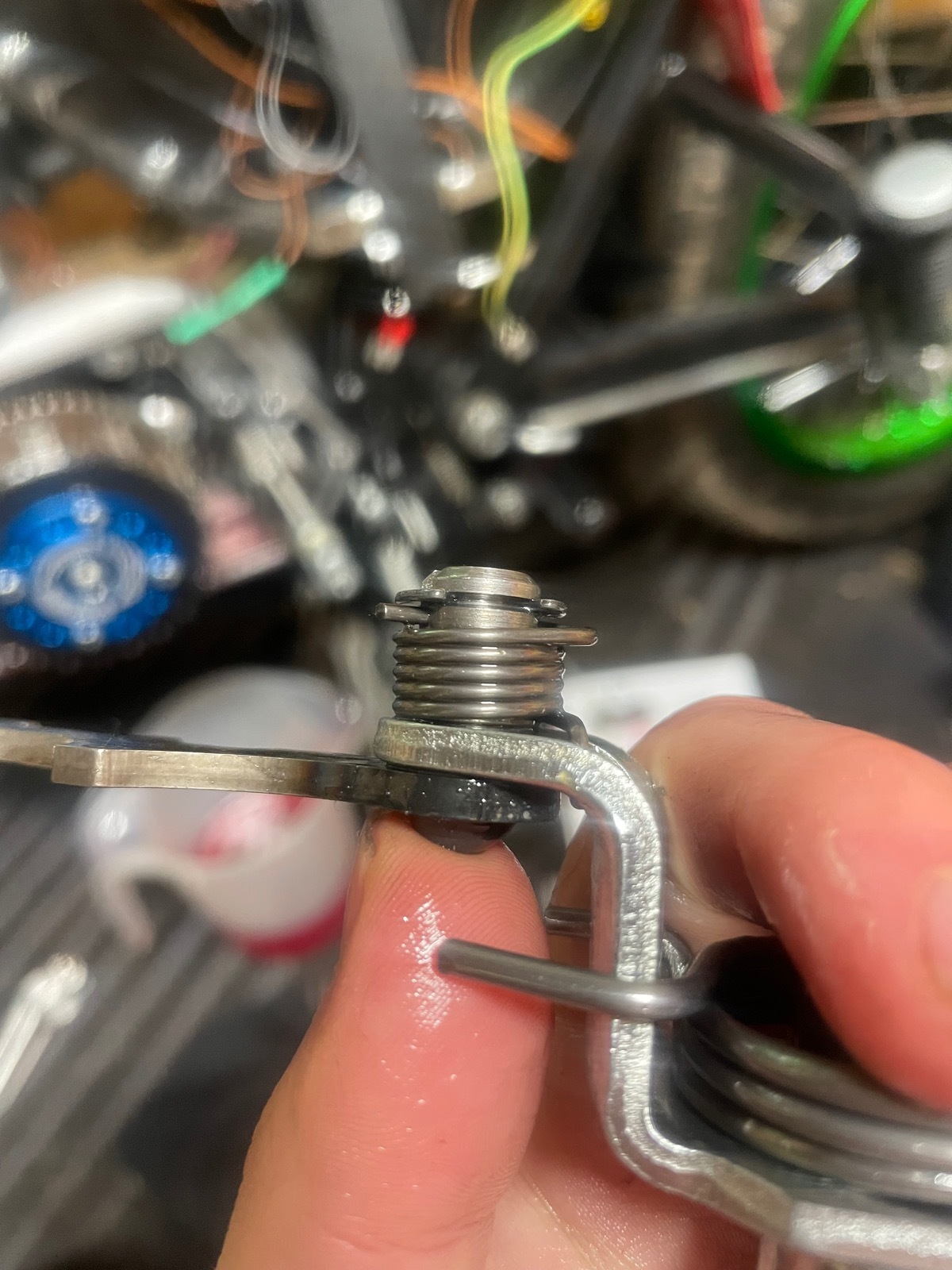

    Beim runterschalten aus höhere Gängen rutscht die Kralle der Hohlschaltwelle aus der schaltwalze, sobald diese nach dem schaltvorgang wieder nach oben schnalzt. Ein Bild wie das dann aussieht füge ich an.
    Die hohlschaltwelle ist die selbe welche ich vorher bereits gefahren bin (ca 200 km), allerdings mit einem 4gang, nun habe ich ein 5gang verbaut.
    Der Haken an der Hsw hat ein recht großen spiel nach links und rechts, ca 0,5 cm zur jeder Seite, ist das normal oder liegt hier der Fehler?
    Auf dem letzen Bild ist die hohlschaltwelle zu Sehen, am Befestigungspunk habe ich wie bereits gesagt ein recht großen spiel, und die Feder liegt auch nirgendwo an, um dies zu verhindern.

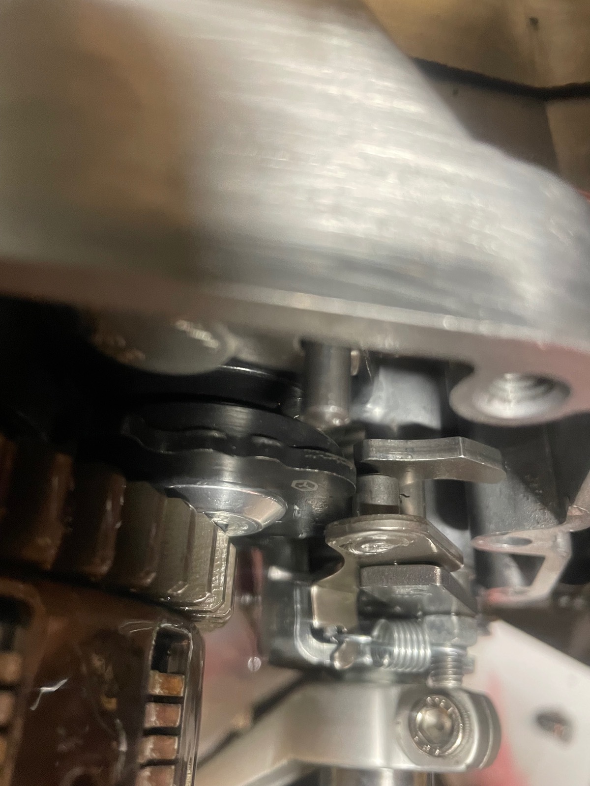

    Bin nun soweit das ich von 1-n-2-3-4 gut komme, und zurück.
    Nur bin ich bei 4 wieder unten am Abschlag, und es sieht am Ziehkeil aus als wäre es der 5!😢😢😢
    Erstes Bild zeigt den in der schaltwalze eingelegten 4ten.
    zweites den in der schaltwalze eingelegten ersten.
    Ich glaube du bist auf dem richtigen Weg. jetzt wie von tacharo beschrieben Schrittweise weiter.
    Wenn du jetzt so weit nach links drehst dass der 1. nur noch gerade so rein geht. Dann passt es fast.
