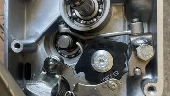

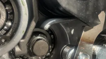

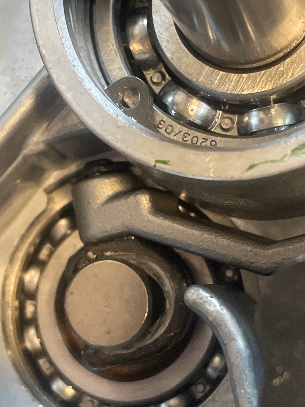

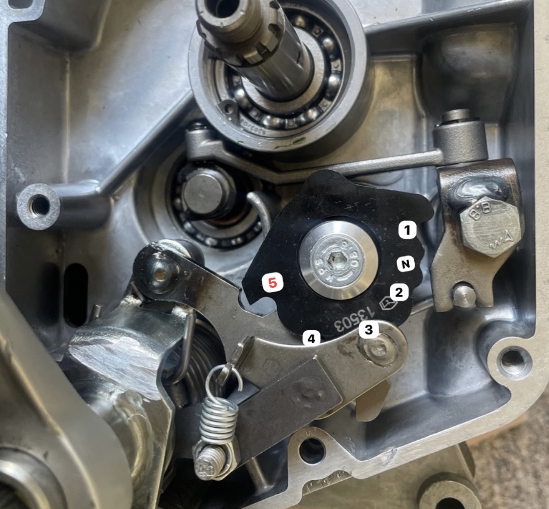

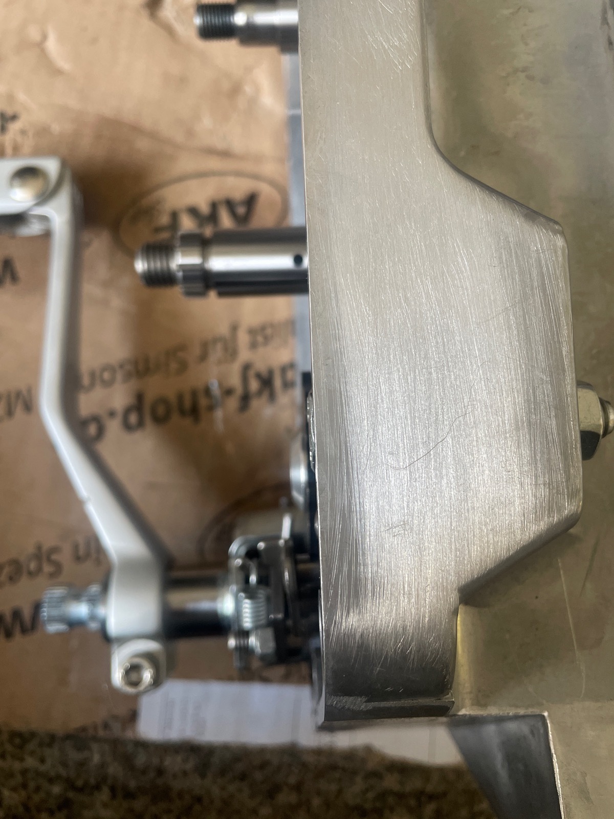

NiclasS51 Wie geschrieben: Ich wette du irrst Dich und du bekommst nur den 2. bis 5. rein und nicht 1. bis 4.

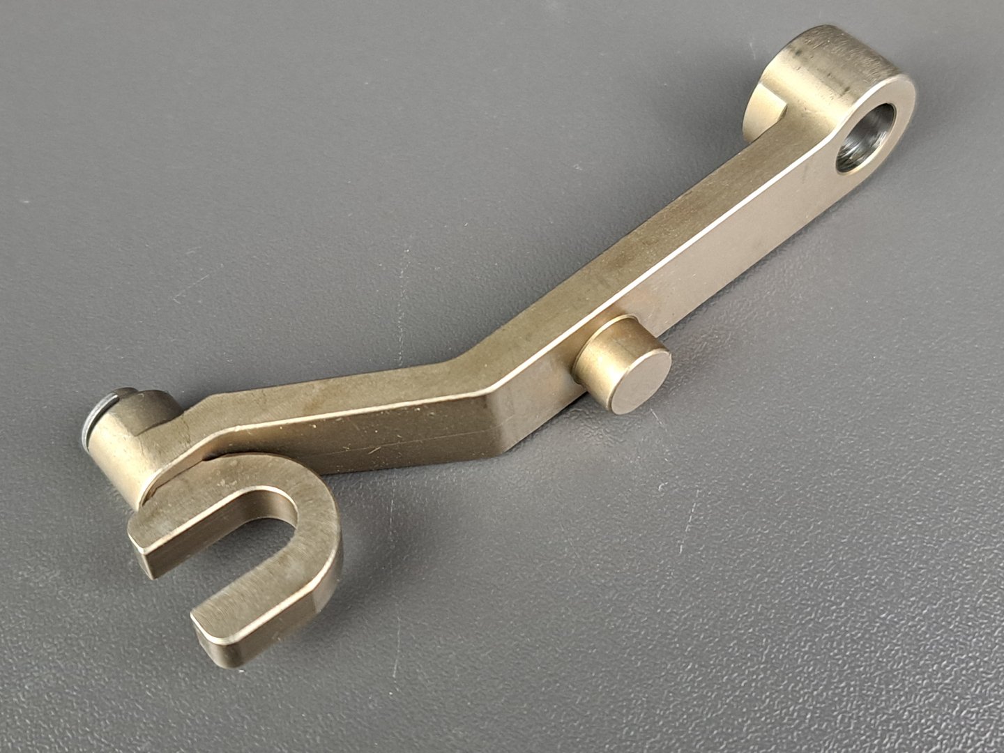

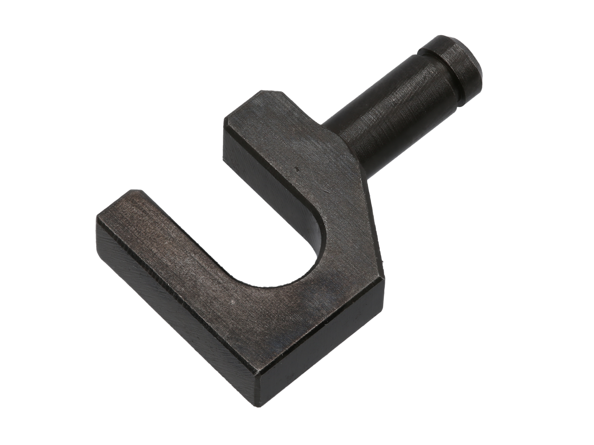

Das ist zunächst wie tacharo schreibt, eine Einstellungssache. Mit ZT Gehäuse, MZA 5 Gang und Standard Schwenkhebel hatte ich noch keine Probleme dass der Schwenkhebel irgendwo aneckt. Dennoch ist so ein optimierter Schwenkhebel eine sehr sinnvolle Investition.

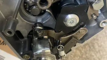

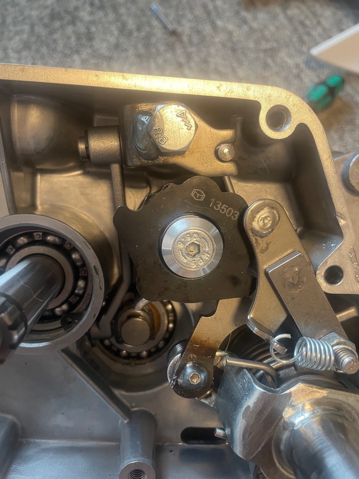

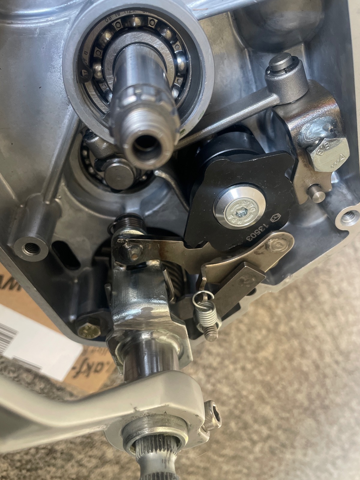

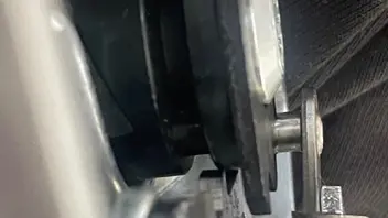

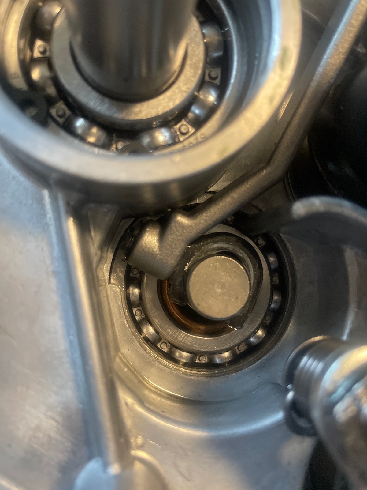

Mach mal bitte ein Bild von der Schaltwalze während der höchst mögliche Gang eingelegt ist.

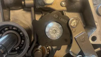

Ich kann heute leider kein Bild mehr machen, allerdings habe ich hier eben ein bereits gesendetes foto, auf welchem ich markiert habe ich welche Gänge auf der Walze ich reinkomme.
Evt veranschlicht es das besser 😁
