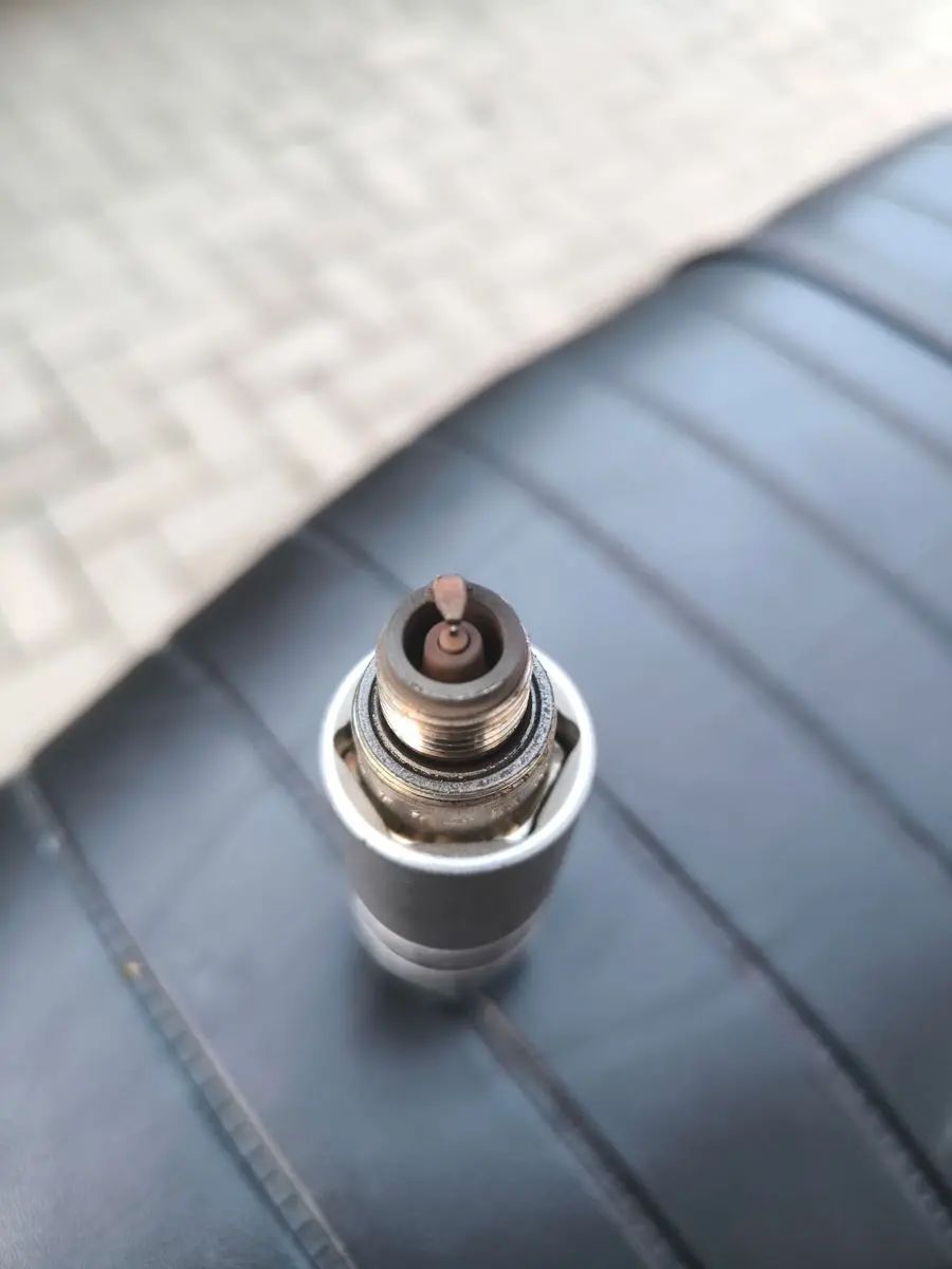

Ich habe jetzt wieder die Luftfiltermatte drin, HD auf 90 und LLD auf 29....
Läuft jetzt eigentlich Prima, Kerze sieht auch gut aus....

Was ich probiert habe:
85er HD klingelt und rennt weg.... Kerze zu hell, also zu mager
90er HD klingeln besser, aber Kerze noch zu hell
95er HD Kerze braun, aber ruckeln bei Vollast
100er HD Kerze braun, ruckeln noch da und Endgeschwindigkeit wird schlechter
Dann tuckert sich manchmal rum, daher habe ich die LLD geändert auf 29er aber sie macht es manchmal noch und ich nehme die Gummimuffe ab und sie dreht wieder rauf, wenn ich die Muffe ab nehme, spuckt der Vergaser gemisch Richtung Luftfilter...
