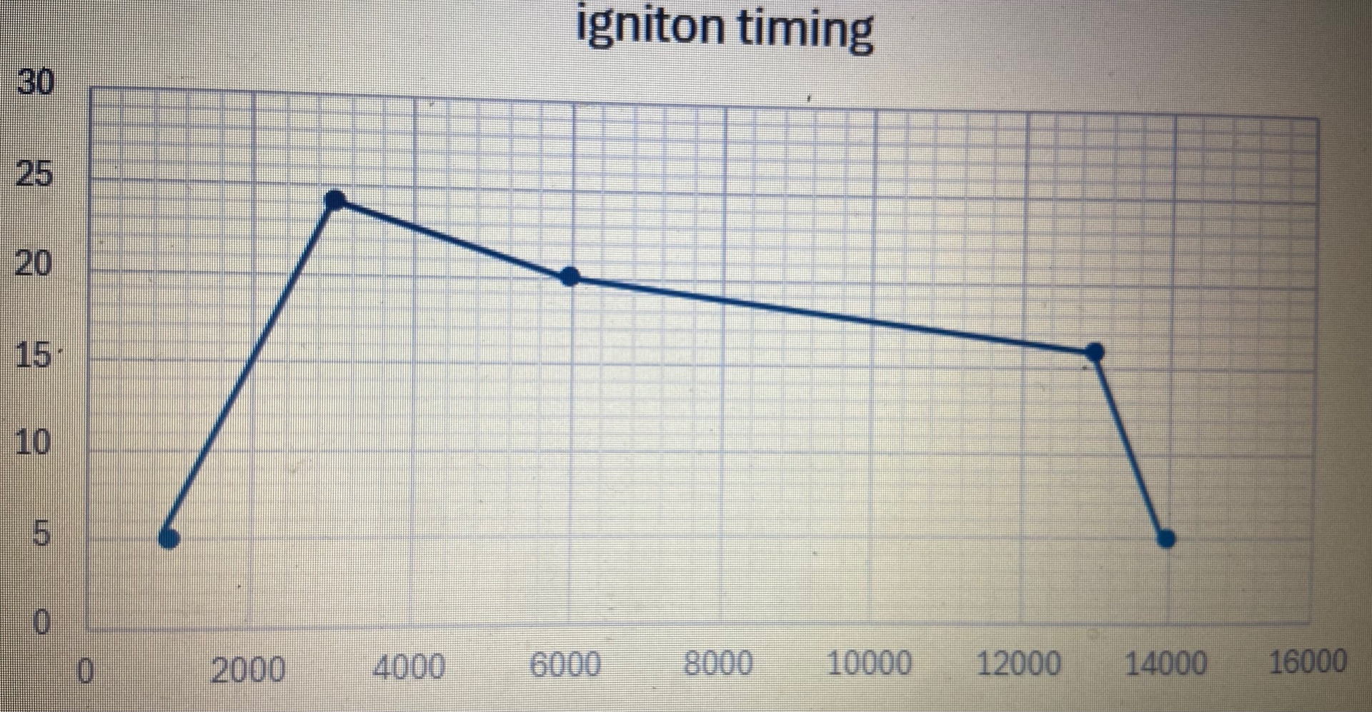

Habe jetzt eine Kurve programmiert, die denke ich ganz gut laufen sollte. Bitte mal die Meinungen/ Erfahrungen teilen
Wie sehen deine B strömet von den Winkeln aus? Hast du die groß verändert?
Die winkel sind ähnlich wie sie von jack Motors gekommen sind
Man kann dann einfach gegensteuern und die KuW verkorken.
Kurbelwelle ist schon komplett ausgefüllt
Ich hab bei meinem Motor ein ähnliches loch vor der Resonanz wie auf der Leistungskurve von Stammtuning. Dieses Loch könnte man ja mit ein wenig Programmieren an der Zündung verbessern, also bei 8000-9000 etwas früher stellen um es weg zu bekommen. Oder habe ich einen Denkfehler:/
Da tu dir bitte trotzdem den Gefallen und programmiere erstmal eine mehr oder weniger Statistische Kurve.
17/18 statisch wäre ein guter Anfang, ansonsten kann man auch mit 20 grad bei 6000 und linear abfallen auf 16 grad bei 13.000umin anfangen.
Damit sollte man bei einem gesunden Moror nichts kaputt machen.
Sowas in die Richtung hatte ich vor
Ich denke du würdest mit einer einfachen PVL Zündung mit den handelsüblichen 3 grad Verstellung hier erst einmal besser wegkommen.
Mehr als den Basis-Zündzeitpunkt musst du dort nicht einstellen um ein sauberes Ergebnis zu erzielen.
Wenn der Motor dann mal irgendwann in die Richtung der angestrebten Leistung kommt, kann man sich immer noch Gedanken über eine wirkliche Zündkurve machen, die zum System passt.
Alles andere kann vorab das Ergebnis bzw. die Erkenntnisse stark verfälschen und man begibt sich eventuell auf eine falsche Spur der Fehlersuche.

Hab jetzt erneut getestet, hab aber immer noch denn selben Effekt das bei 10500-11000 Schluss ist.
Ich werde demnächst einen Auspuff von PZ für deren Membran Zylinder testen.
Ich denke ich bin selbst dahinter gekommen:
Ich fahre eine Delta 21 mit der Kurve 10.3. welche genau bei 10500 zumacht. (Siehe Bild)

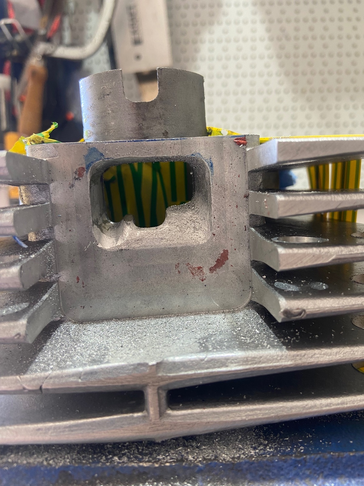

Zwei Kanäle die jeweils vom Einlasskanal in die Taschen der Überströmer führen.
Hat das ganze nachteile?
Fläche mag gut sein, allerdings gibt es sinnvollere Stellen.
Boyesen Ports währen da sicher ein guter Ansatz.
Problem bei dem Hochgefrästen Einlass, ist die wenige Zeit in der der zusätzliche Querschnitt zur Verfügung steht.
Das kann man in betracht ziehen, wenn man sonst nichts weiter findet am Einlass.
Was kann ich unter Boyesen Ports verstehen?
Kann denn Einlass in keine andere Richtung vergrößern
Ziehe denn Einlass jetzt so hoch wie es geht, lasse aber einen kleinen Steg für den Kolbenring.
