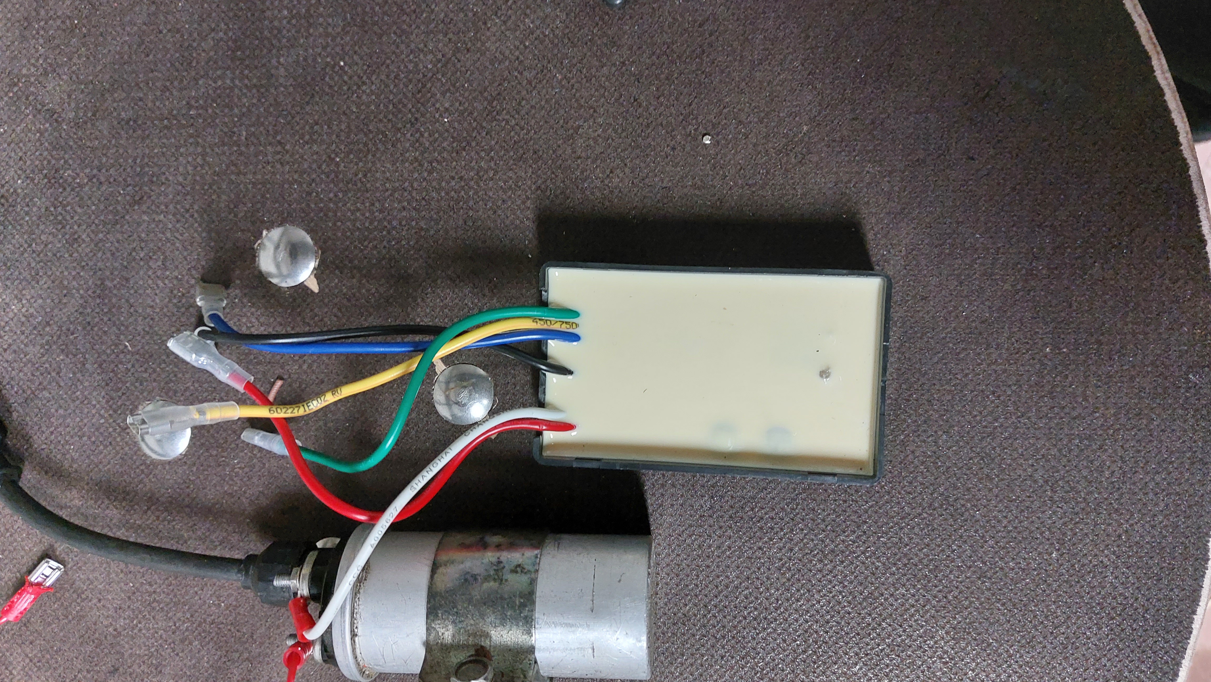

Hi, welcher magnet?

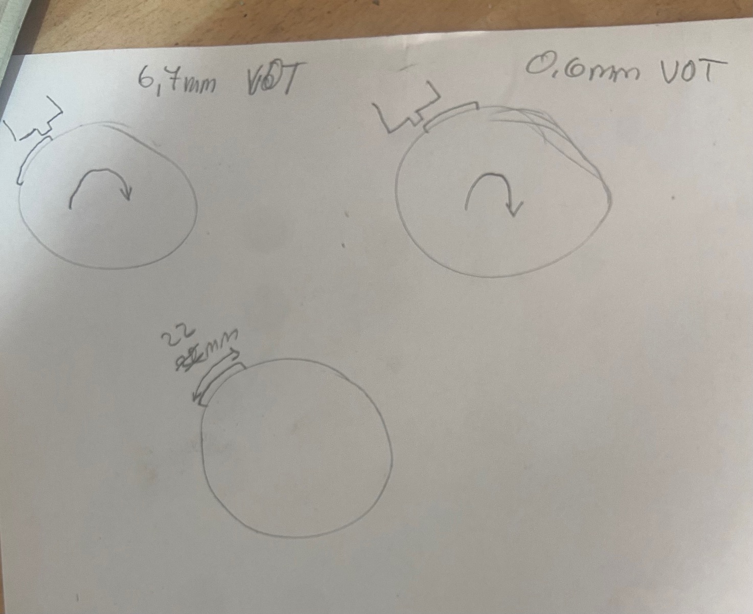

Eigentlich hast an den magnetenden eine fallende und eine steigende Flanke. In der Oberfläche entscheidest dich für eine davon. Bis zum Ot ist dann dein Winkeloffset. Habe leider ne andere transmic deshalb könnte es anders sein. Immer mit der Blitzpistole verifizieren.
Meine die Erhöhung auf dem Polrad.
Nutze die Delta 21 Komponenten
