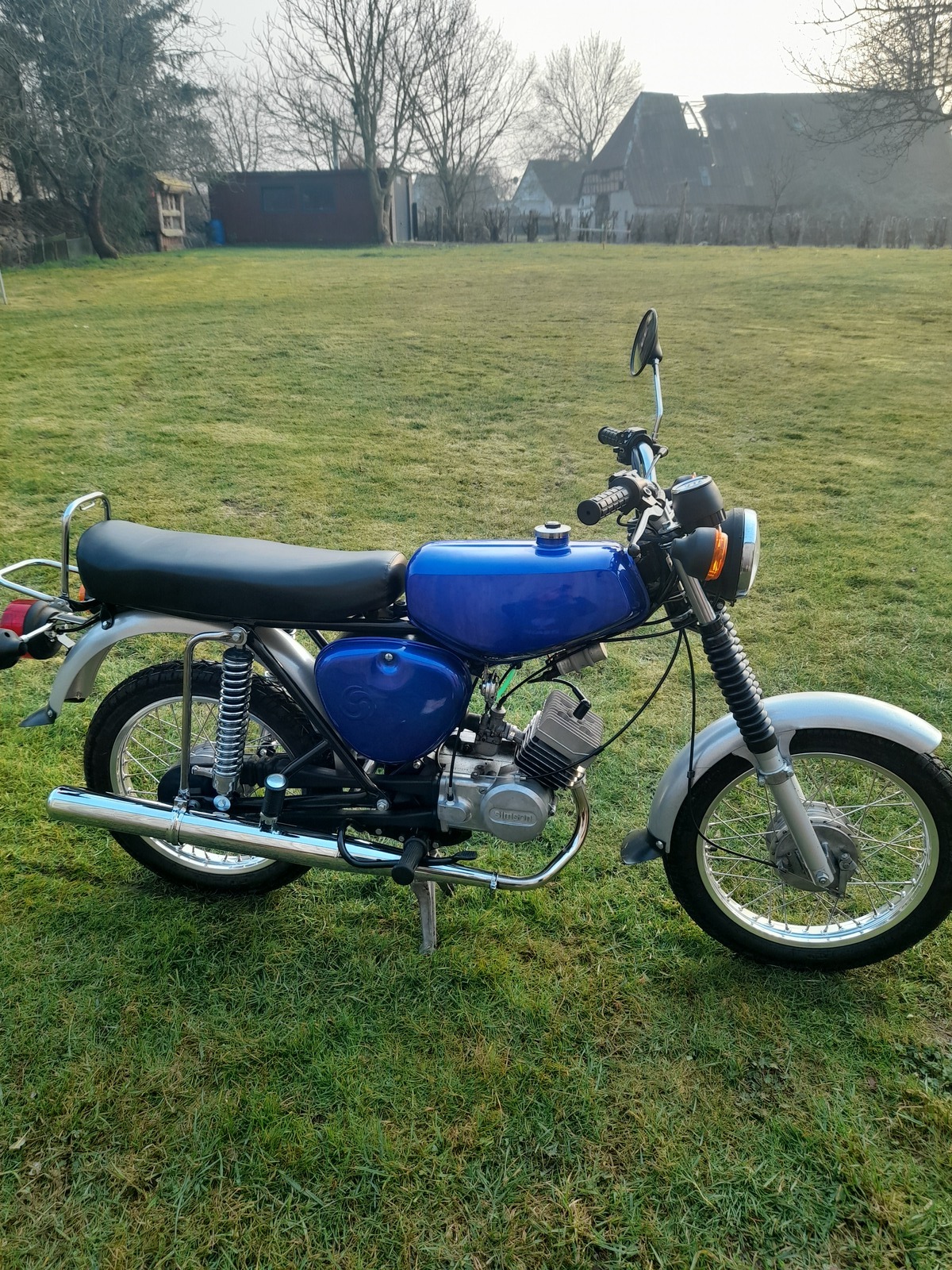

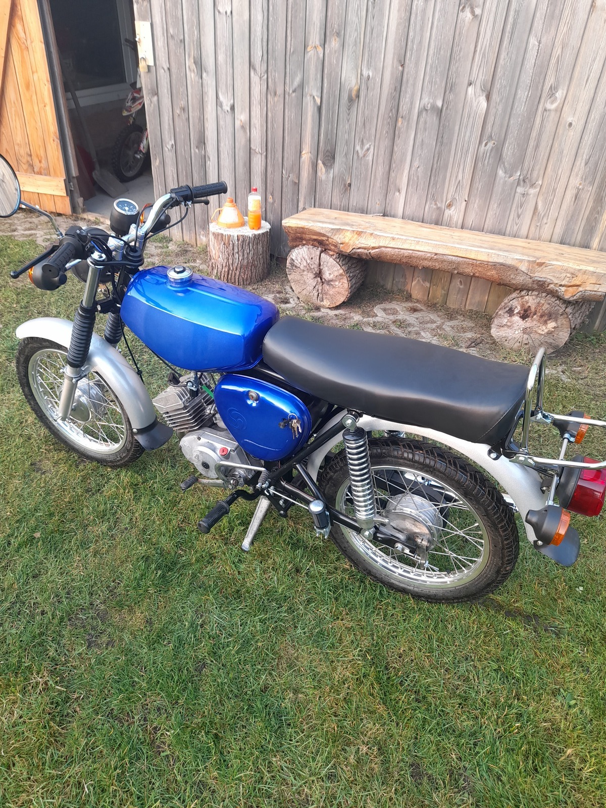

Er ist damit ne Runde gefahren und der Rest war Papierkram.
Posts by Homer
Paar Kleinigkeiten fehlen noch aber grundsätzlich ist sie fahrbereit.
Moin zusammen. So Das Moped war gestern zum TÜV und hat eine Abmahme gem. §21 erhalten. Völlig problemlos. Die Tage geht's zur Zulassungsstelle und dann gibt es die Papiere dazu ausgestellt.

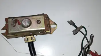

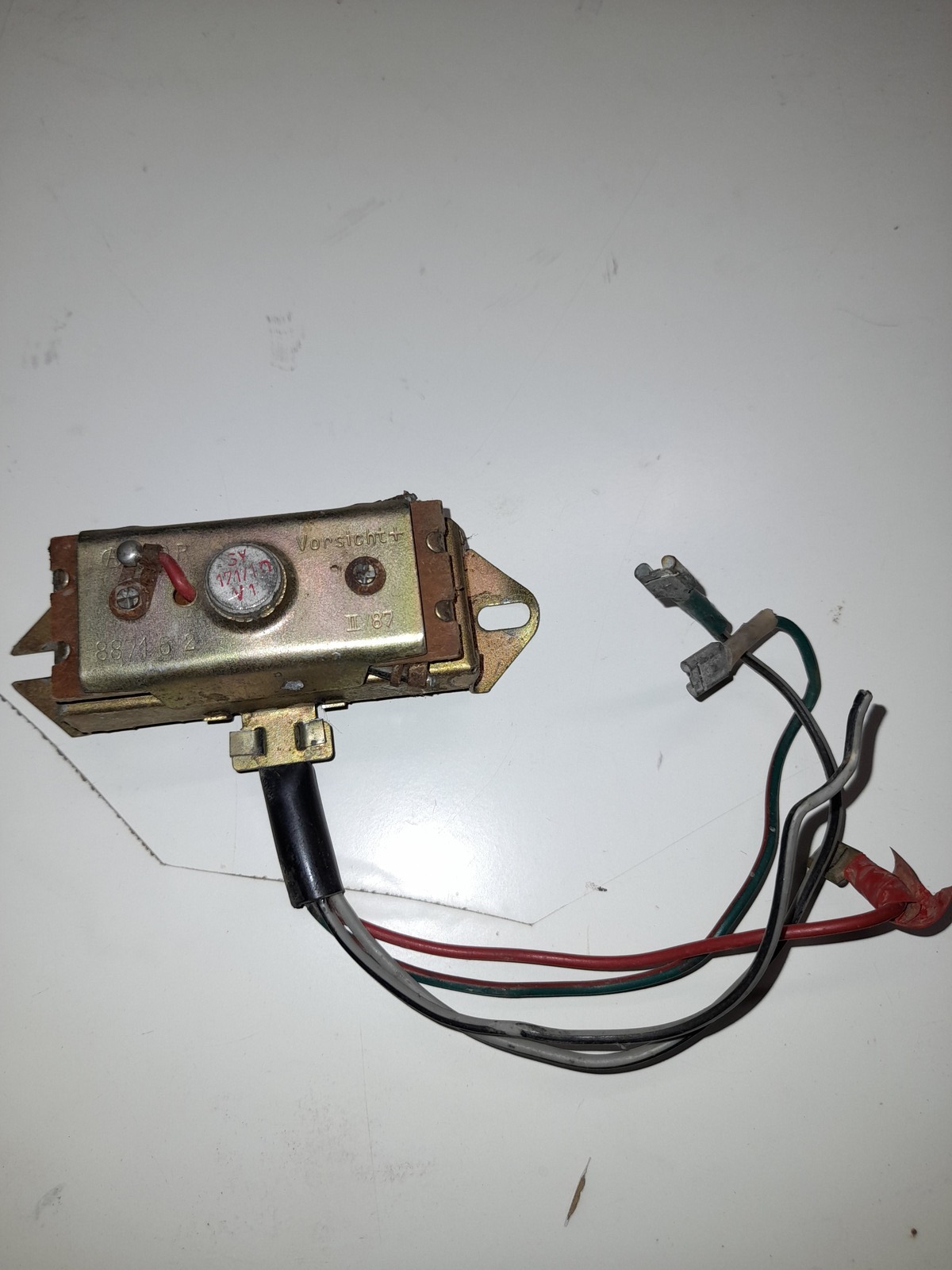

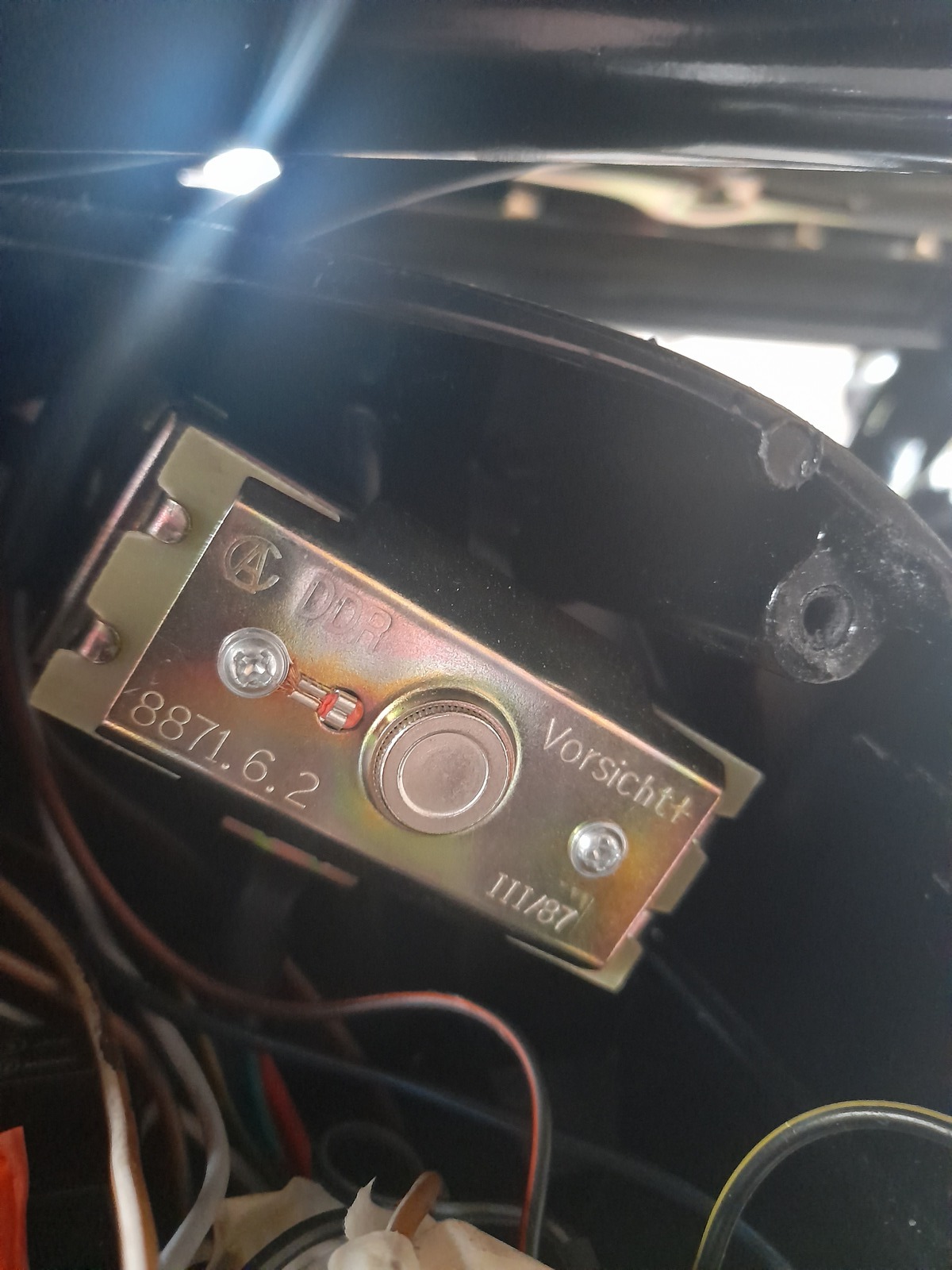

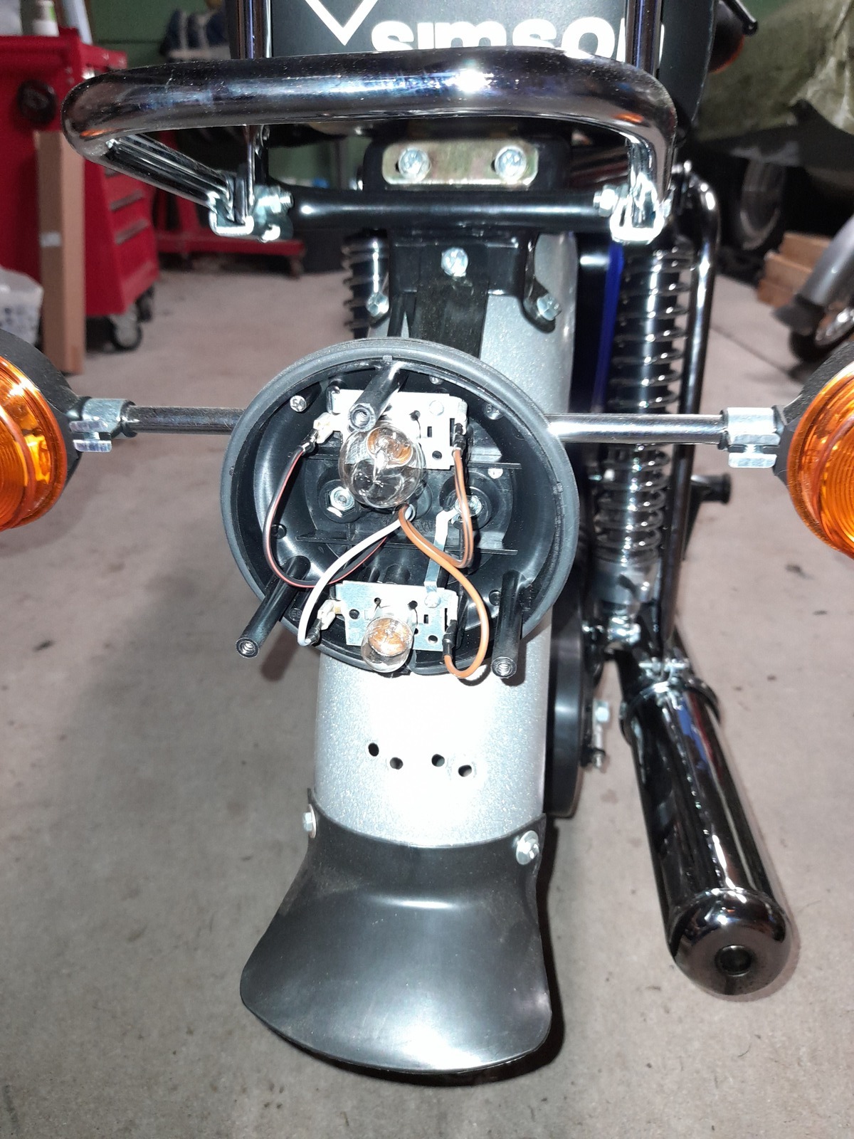

Die alte Ladeanlage habe ich während der Restauration durch eine neue ersetzt. Und nun begann das Problem mit dem glimmen. Ich hab vor dem zerlegen nicht geguckt ob das Rücklicht ging.
Es ist jetzt erst aufgefallen. Und da ich die alte noch liegen hatte, hab ich die jetzt mit neuen Anschlüssen versehen und wieder eingebaut.

Mit der alten Ladeanlage leuchtet das Rücklicht wie es soll.
Dafür glimmt es jetzt aber wenn die Fußbremse betätigt wird.

Die alte Ladeanlage nennt sich 8871.62

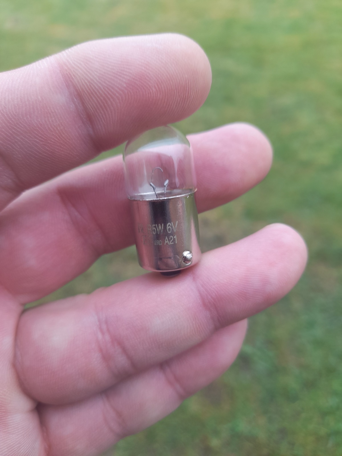

Das Rücklicht ist ein Komplettset gewesen und dafür habe ich neue Leuchtmittel im Laden geholt.

Wenn ich das graue Kabel am Zündschloss direkt auf Plus lege und die Lampe dann leuchtet, kann man ja Fehler am Kabel bzw im Rücklicht ausschließen.
Es geht von Klemme 58 einfach kein Saft weg.
Es kommen ca. 0,3-0,6V an der Lampe an. Das Messgerät springt da sehr hin und her
