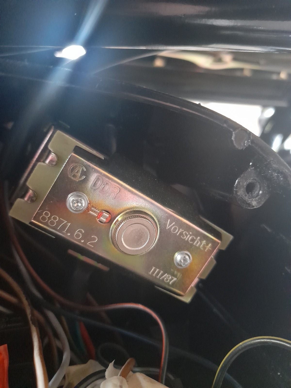

Nach einer DDR Ladeanlage
Rücklicht glimmt nur
Moin zusammen
Was passiert wenn ich die beiden gr/sw Kabel der Ladeanlage am Zündschloss vertauscht habe bzw. wenn ich sie absichtlich umstecken möchte?
Nichts, bis auf das dann der Strom andersherum durch die Spule fliest.
Sicher das da eine 6V 5W im Rücklicht verbaut ist ?
Ich frag ja nur, wenn da zb. eine mit 21W verbaut ist leuchtet diese voll wenn dies machst "Wenn ich das graue Kabel am Zündschloss direkt auf Plus lege und die Lampe dann leuchtet, kann man ja Fehler am Kabel bzw im Rücklicht ausschließen." und glimmt nur wenn Strom über die Schlusslichtdrossel bekommt.
Sehe ich das richtig das das eine Ladeanlage 8871.6/2 ist und keine 8871.6 ?
Ja die Lampe ist richtig.
Die alte Ladeanlage nennt sich 8871.62
Okay dann brauche ich das auch nicht testen. Das Ergebnis sollte dann ja das selbe sein.
Und funktioniert es ?
Mit der alten Ladeanlage leuchtet das Rücklicht wie es soll.
Dafür glimmt es jetzt aber wenn die Fußbremse betätigt wird.
Das is so korrekt, also ist deine Nachbau ladeanlage Fratze.
Leider ist sie das. Ärgerlich. Neu ist leider auch nicht immer gut.
