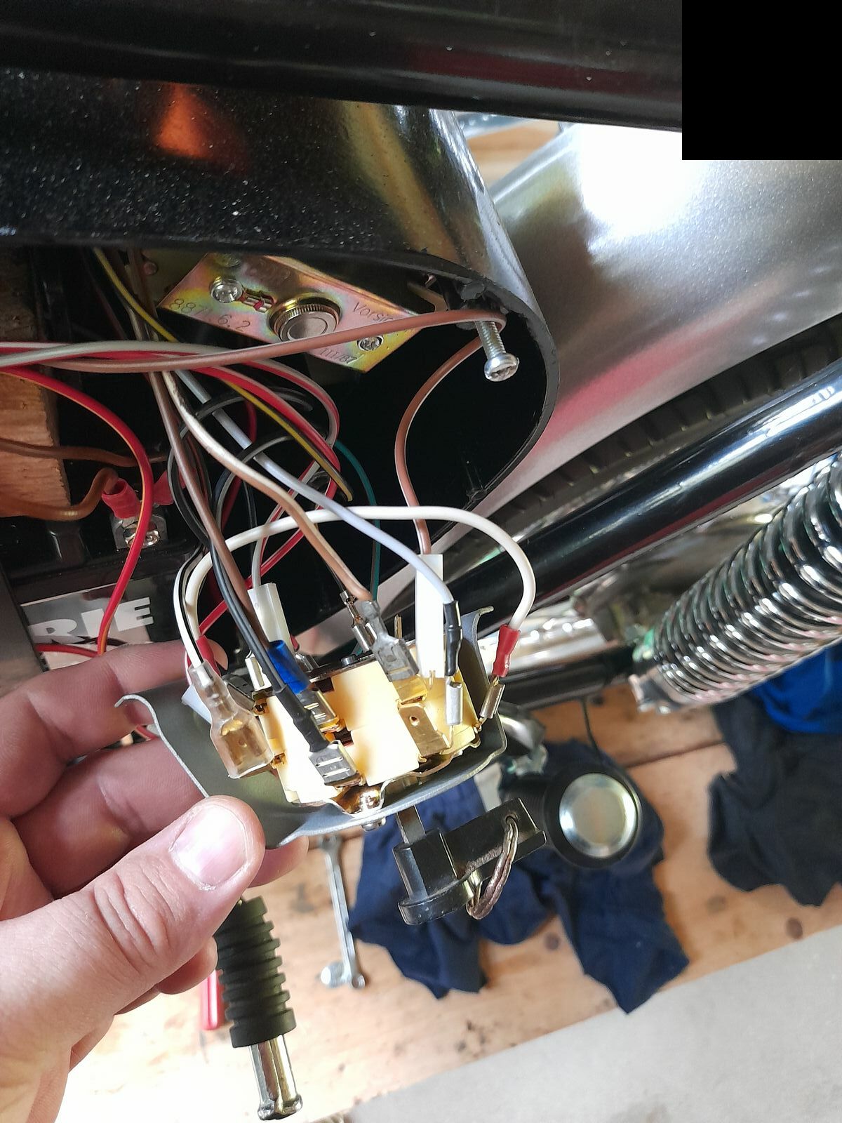

Ich habe von der Batterie 2 separate Massekabel zum Massepunkt im Herzkasten gelegt und vom Massepunkt am Lenkkopf zur ZP sind es auch 2 Kabel.
Massepunkte sind gemessen und haben alle Durchgang. Zündschloss hab ich eben auch nochmal auf Anschlussfehler geprüft. Eine Farbe passt nicht ganz aber das ist nir die Brücke am Schloss selber.
Fliegende Leitung von Motormasse zur Spule brachte ebenfalls keinen Funken zum Vorschein.

Also die Kabelfarben die zum Zündschloss gehen sind passend zum Schaltplan. Ansonsten hab ich da nix weiter mit Kabeln gemacht.

Ich hatte gestern über die Suche bisschen gestöbert. Und bin dort in alten Beiträgen (2013-2016) unteranderem darauf gestoßen, dass man das Kabel welches von der Zündspule kommt, vom Zündschloss abziehen soll um dieses als Fehlerquelle auszuschließen.
Da ging es auch darum bestimmte Kabel zu verbinden um andere Komponenten auszuschließen
Ja es ist ein Zündschloss verbaut. Hatte ich dir auch geschrieben. Und natürlich hab ich die Kabel miteinander verbunden. Das hatte ich über die Suche schon erforscht.
Moin. Also Kabel Klemme 2 hab ich abgezogen und keinen Funken erhalten.

Das Zündschloss umgehen.....damit ist bestimmt gemeint, dasman das gr/ws Kabel an Klemme 2 abnimmt und dann mal ankickt?
Kerze ist neu. Kabel hab ich beide Enden abgeschnitten und nachgesetzt. Zündung hab ich mehrfach kontrolliert und eingestellt. Zündschloss ist neu und hat bis zum Ausbau der 12V GP funktioniert.
