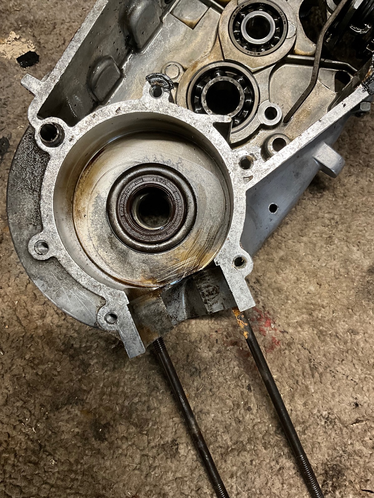

Ich nehme da ehr an das waren/sind DKF Kugellager (DDR) mit Kunststoffkäfig.
Die KW Simmerringe sind richtig herum eingebaut und das sind auch keine falschen sondern da sind "nur" welche mit einen Distanzring verbaut worden Den Distanzring musste raus machen dann passen die üblichen großen Simmerringe für M53 Motor.

Kurbelwelle, Lager Dichtungen, Simmerringe, Sicherungsringe und Bleche, das macht man grundsätzlich alles neu.

Hab den Motor jetzt offen. Auf dem Kugellager war eine Art Plasteschutz nenne ich es jetzt mal. Aber dabei sind nur noch mehr Fragen aufgekommen. Die simmerringe die waren 1. alle falsch herum eingebaut und 2. passen die bei mir mit keinem Motor regenerationsset überein. Überall ist min. einer von den großen verbaut aber bei mir sind nur die kleinen drinne. Ich schick noch ein ein Bild
