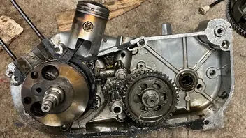

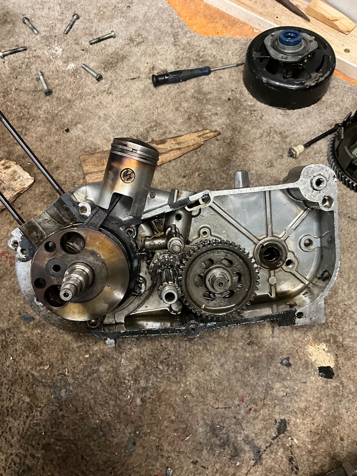

  • Hab den Motor jetzt offen. Auf dem Kugellager war eine Art Plasteschutz nenne ich es jetzt mal. Aber dabei sind nur noch mehr Fragen aufgekommen. Die simmerringe die waren 1. alle falsch herum eingebaut und 2. passen die bei mir mit keinem Motor regenerationsset überein. Überall ist min. einer von den großen verbaut aber bei mir sind nur die kleinen drinne. Ich schick noch ein ein Bild

  • Da sind distanzringe mit verbaut. Die blechringe um den simmering mit entfernen dann passt auch der große wedi rein. Die kw würd ich auch gleich mit tauschen, wenn sie doch nicht mehr ok ist machst die ganze arbeit nochmal. Zumal die kw jetz auch keine umsummen kosten.
    Ich nehme da ehr an das waren/sind DKF Kugellager (DDR) mit Kunststoffkäfig.
    Die KW Simmerringe sind richtig herum eingebaut und das sind auch keine falschen sondern da sind "nur" welche mit einen Distanzring verbaut worden Den Distanzring musste raus machen dann passen die üblichen großen Simmerringe für M53 Motor.

    Die macht man neu, so wie die schon aussieht, erst recht und dann eine neuen Kurbelwelle nehmen, die oben im Pleuel auch mit Nadellager ist.

    Kurbelwelle, Lager Dichtungen, Simmerringe, Sicherungsringe und Bleche, das macht man grundsätzlich alles neu.
    Sorry aber bei den Fragen die du zum Teil stellst und wenn ich sehen das alles noch in der rechten Motorgehäusehälfte steckt, da bin ich der Meinung es ist besser du lässt den Motor von jemanden machen der Ahnung hat, von einen Fachmann.
