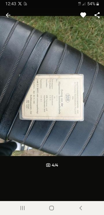

Die Fahrgestellnummer ist kein Export Modell?
Beiträge von Blackeos
Finde ich auch.
Kann man was mit den Zahlen der Rahmennummer anfangen?
Ja, das ist eine gute Idee. Ist erledigt
Von der Rahmennummer habe ich leider kein besseres Bild. Wie nach der Lackierung eingeschlagen sieht das nicht aus. Das dass Typenschild gegen ein neues getauscht wurde habe ich mir schon gedacht. Die untere Niete ist auch nicht richtig eingeschlagen.
Ich lasse lieber die Finger von diesem Moped.
Ich suche weiter!
Hallo liebe Gemeinde.
Ich möchte mir gerne eine Simson kaufen.
Nun versuche ich so viele Informationen wie möglich zu sammeln um nicht in die Falle zu treten mir eine geklaute, Export, gefälschte oder sonstiges zu kaufen.
Meine Frage ist: Wurde bei den Originalen DDR Rahmen in der Produktion die Rahmennummer vor oder nach der Lackierung Beschichtung eingeschlagen?
Ich habe schon alles mögliche gesehen.
Hier mal ein paar Bilder von dem Moped was ich mir bei einem Händler angeschaut habe und auf meiner Wunschliste steht.
Was sagt ihr dazu?
