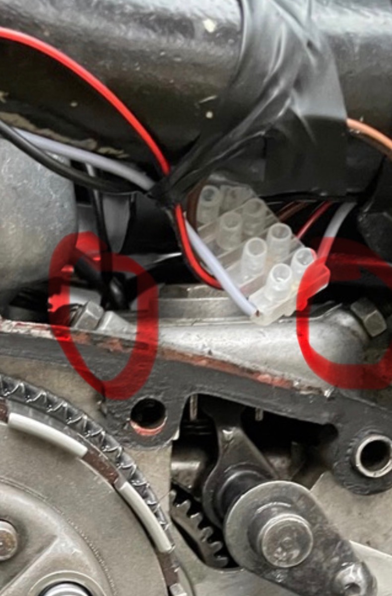

Braun-weiß ist Masse vom Zündschloss bei Zündstellung 0 (Killswitch). Vielleicht ist das Kabel vom Zündschloss runtergerutscht und liegt jetzt am Rahmen oder so an. Schau Dir mal den Schaltplan an.
Entweder das Kabel 2 von der Grundplatte kommend ist defekt oder Nummer 31 geht nicht auf Masse. Oder das Zündschloss selbst ist defekt.

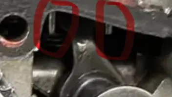

Das klingt logisch, die Ringe sind also nur als Mangelkompensation zur Regeneration verwendet worden. Die Ringe wurden dann in Eigenregie hergestellt? Sollte man dann bei einer Regeneration die Ringe entfernen? Wie sieht dann die Oberfläche am Motorgehäuse aus?
Ja, die Art und Weise der von Dir angesprochenen „Motorregeneration“ ist eher der Normalfall. -
Es besteht auch die Möglichkeit, dass die Ringe bei einer Regeneration unverändert in den Gehäusehälften drin geblieben sind.
Habe ich auch schon gesehen. Man könnte wieder einen kleinen Ring einbauen. Steht die Größe auf dem alten Ring drauf?
Ich vermute, dass es diesen Zwischenring ab Werk gab, warum auch immer. -
