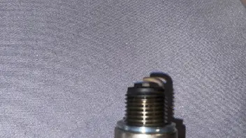

Heute konnte ich noch einmal etwas länger fahren. So sieht die Kerze jetzt nach ca. 13km Halbgas aus. Vollgas bin ich nur zwischendurch kurz gefahren.

Ich habe jetzt eine 76er Hauptdüse drinnen, sie läuft damit spürbar besser. Beschleunigung besser, Standgas besser, Ansprechverhalten besser usw. Kerze habe ich noch nicht angeguckt aber habe das Gefühl das sie jetzt perfekt aussieht.

Kann noch jemand was zum Zündkerzen Bild sagen?
Zündkerze sieht so aus. Ich benutze Teil synthetisches Öl, ab dem nächsten mal tanken dann vollsynthetisches (habe das jetzt erst bestellt deshalb bis jetzt das teilsynthetische benutzt was ich noch hatte)
Okay dann ist ja gut. Den Zündzeitpunkt habe ich ganz am Anfang schon auf 1,6 gestellt ist das richtig? Neue HDs hab ich schon bestellt im Moment ist noch die originale 72er drinne viele Scheiben das die auch reicht. Die Teillastnadel stimme ich jetzt noch ab.
