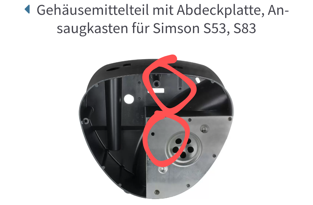

Ich habe auf Ostoase gesehen das MZA einen S51 Herzkasten verkauft und separat einen S53 ich sehe da aber keinen unterschied (außer den preis)? Kurz
Wo ist da der unterschied zwischen und kann ich nicht einfach den S51 Herzkasten an meine S53 bauen?
