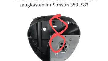

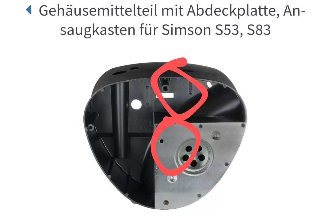

Das weiß ich auch aber bei den angegebenen S51 Kasten und S53 kasten sind beide befestigungen vorhanden
Hier die bilder das beide beide befestigungen haben
Der "Haken" am Luftfilterblech, für den Seitendeckel, fehlt auch noch, kann mich jetzt nicht dran erinnern, ob der bei der S53 gestört hat...
Hat gestört, da beim S53 Seitendeckel eine umlaufende Dichtung ran kommt.
Ah okay macht sinn
