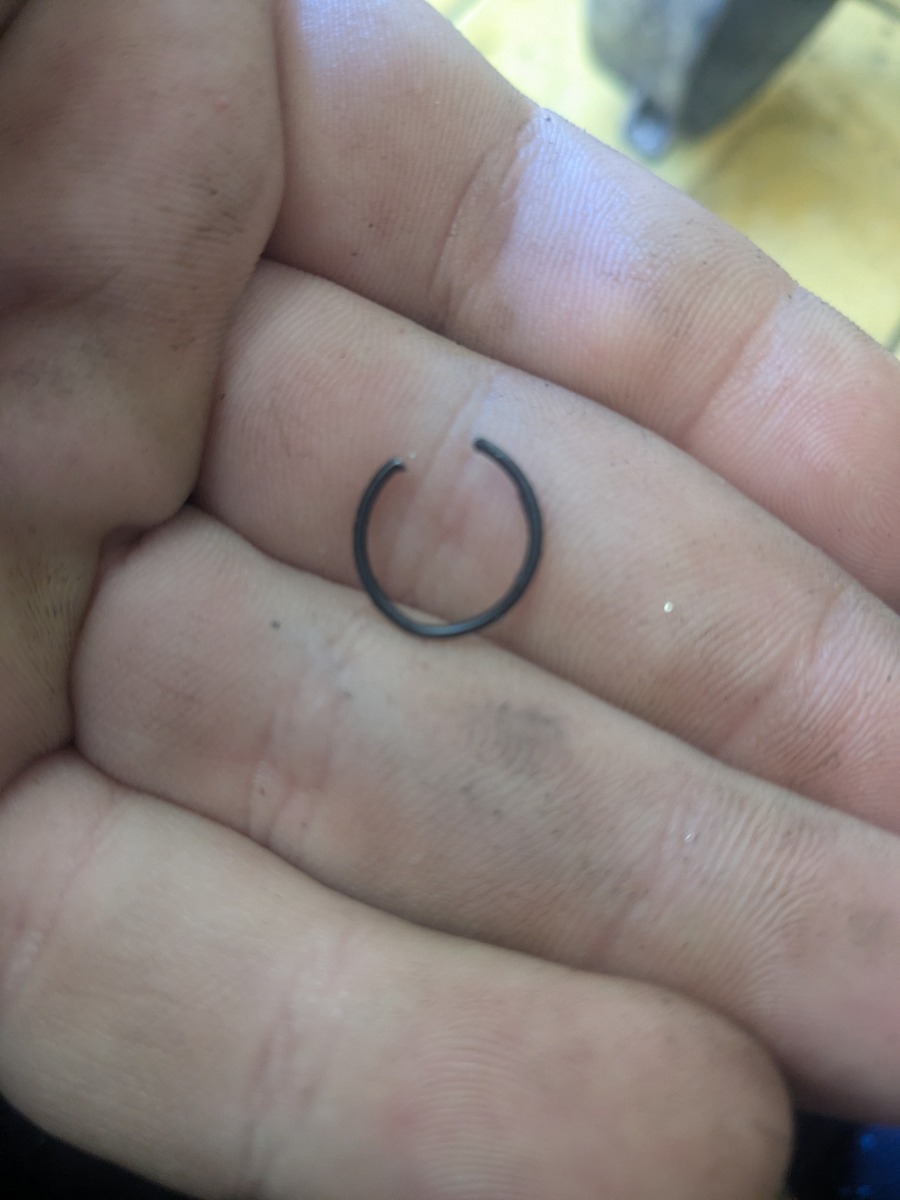

Was nützt der beste G-Clip wenn er schlussendlich doch mit der Spitzzange montiert wird?
Warum montiert man den mit der spitzzange
Also was'n jetz soll ich die G Clips verbauen oder nich
Wie hast du es geschafft den C-Clip zu verbiegen?
Die Doppel - G, gerade im Nachbau, würde ich nicht empfehlen. Es ist tatsächlich schon vorgekommen, dass die Nase des G abgebrochen sind. Ohne es zu sehen hätte ich das selbst nie geglaubt. Was so eine Nase, bzw. Ein Clip in deinem Zylinder anstellt hast du ja schon erlebt.
Hab eine ende reingelegt und das andere an der nut versucht reinzudrücken paar mal isser weggesprungen und dann das
Ich hatte vor ner Woche nenn clipfresser neuer Zylinder is da (LT60 reso) nun zum problem: ich habe beim einbau auf der linken seite leicht zu stark den c clip zusammengepresst nun ist er verbogen aber ich hätte noch komplett verpackte Doppel G (MZA) für ne andere Simme rumliegen denkt ihr die gehen als ersatz für längere sicht?

Hallo Ich hatte vor ein paar Stunden einen Kolbenfresser (oder Clipfresser) nun im Nachhinein wollte ich fragen wie man am besten die kurbelwelle spült von den spänen und was man beachten sollte vor der wieder in Wiederbetrieb nahme mit neuen Zylinder

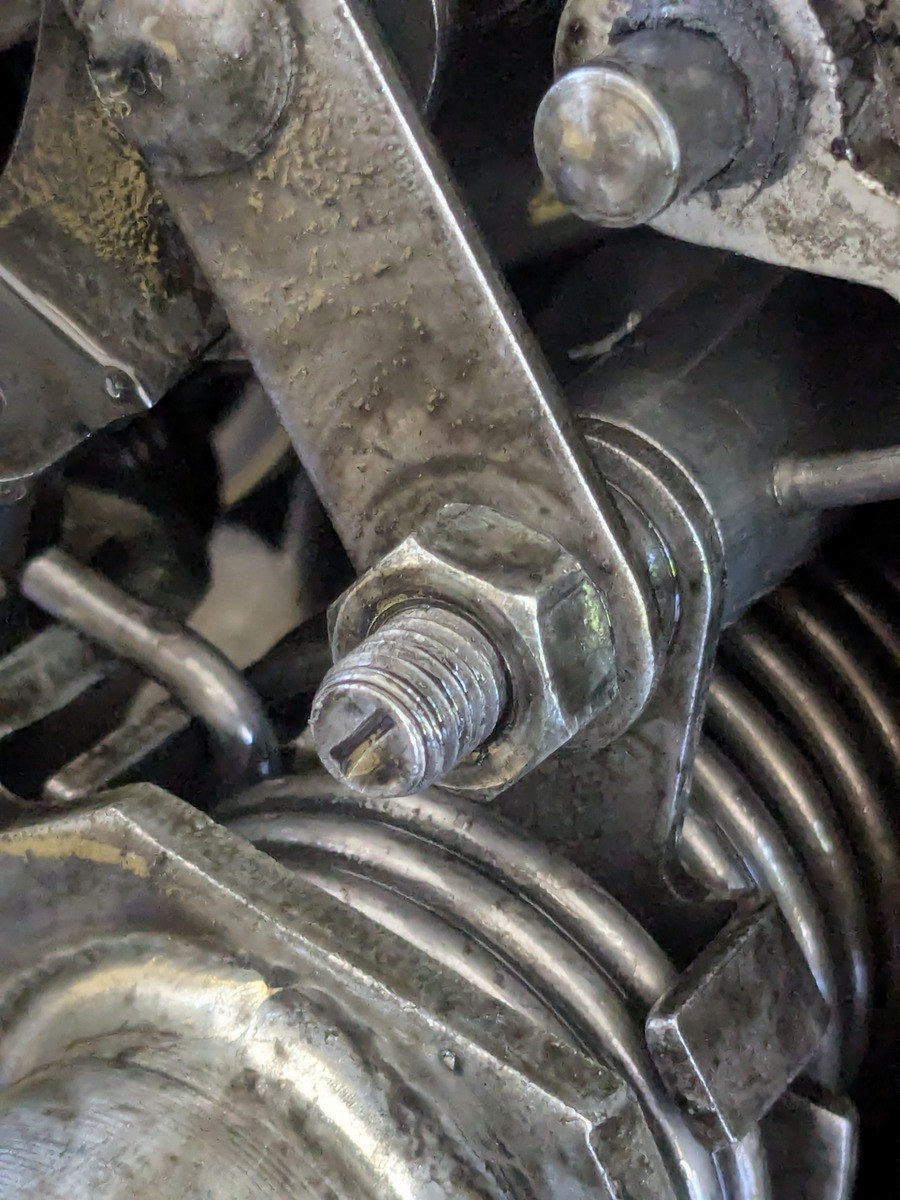

kiockerfeder falsch montiert?
Ich hatte die montur mit dem langen blech mach rechts feder an den oberen hebel und 180 grad gedreht
Ich hatte die kickstarterwelle gewechselt nun wen ich die obere halteschraube anziehe springt der kickstarter nicht mehr in die aufrechte position. Weiß wer warum?
