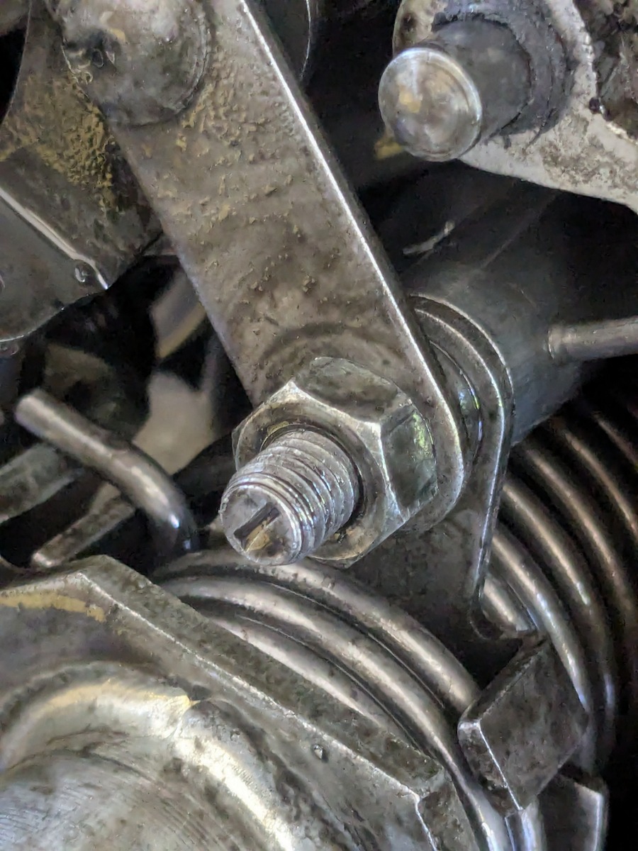

Ich hatte die kickstarterwelle gewechselt nun wen ich die obere halteschraube anziehe springt der kickstarter nicht mehr in die aufrechte position. Weiß wer warum?

kiockerfeder falsch montiert?
Ich hatte die montur mit dem langen blech mach rechts feder an den oberen hebel und 180 grad gedreht
