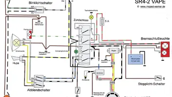

Mit den Ringösen könnte es die Batteriemassesein. Dazwischen dann die Sicherung.
Zeig doch mal den Schaltplan.
Hier ist der Schaltplan. Die Kabel für Batterie waren am Kabelstrang schon dran und das für die Sicherung war auch schon beim Kabelbaum dabei. Hab ja schon alles verbaut, sind nur noch die 2 übrig
