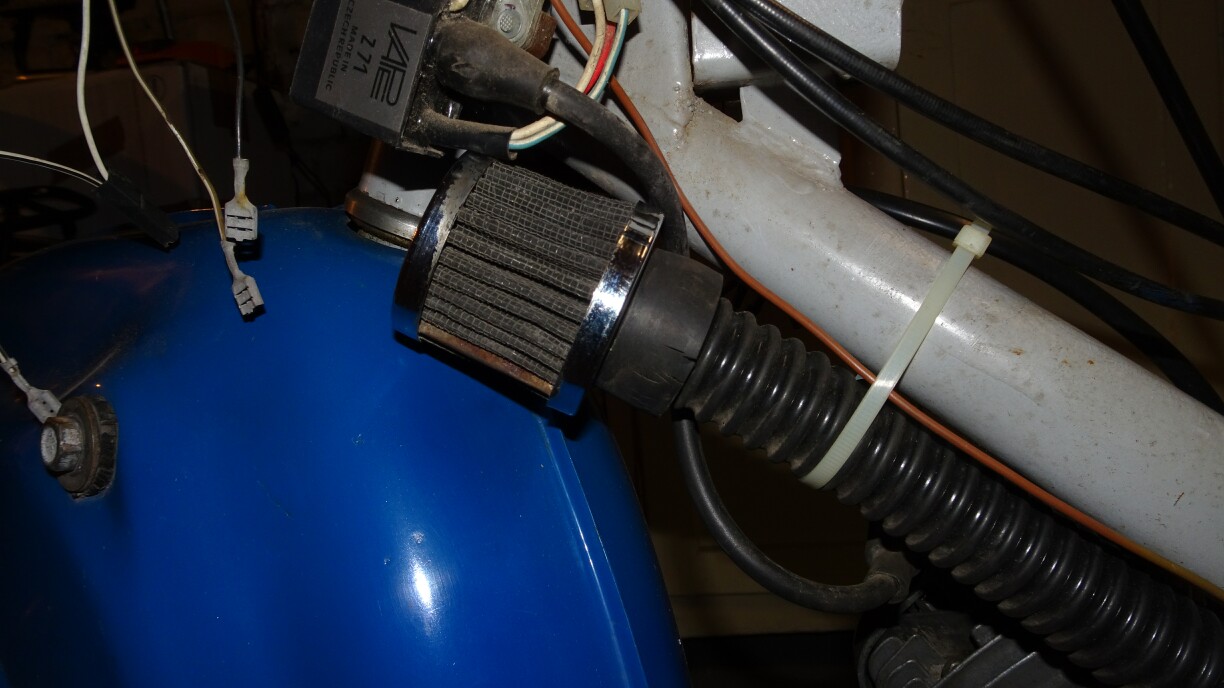

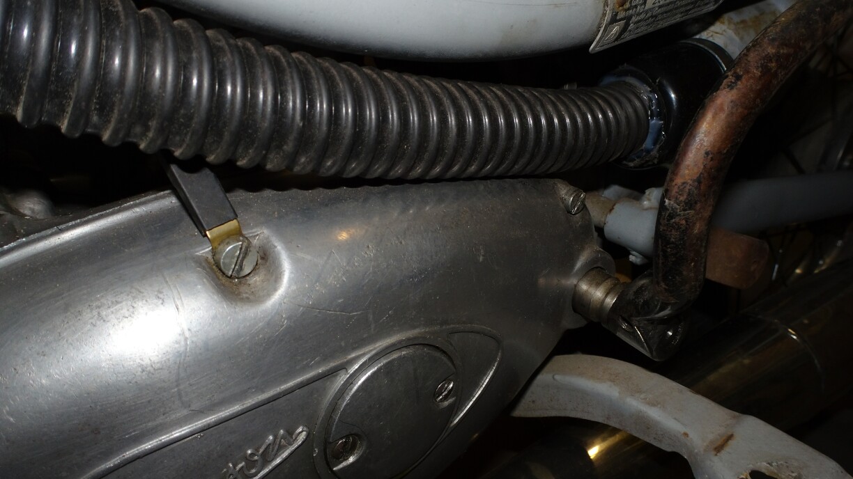

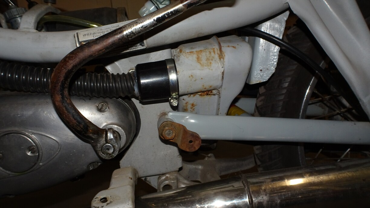

    Meinem Eindruck nach scheint die Ansauganlage zu reichen, da war auch schonmal ein "Eigenbau 78er" mit 19er BVF drin und aktuell ein VM20 am ZT63 - momentan 95er BVF HD:

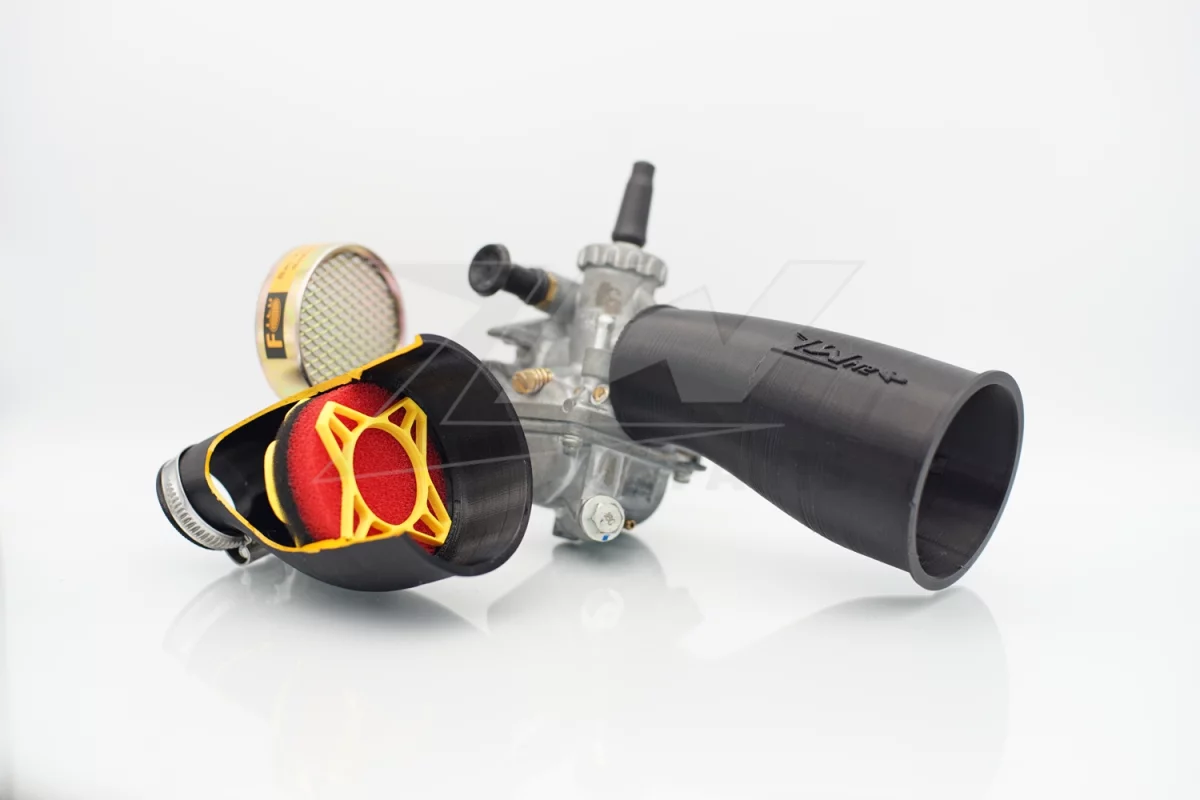

    Zur Not ist auch so eine Luftbox von Venandi hier auf Lager, da wirds dann aber bissi eng mit einem noch dickeren Schlauch nach oben.

  • Meinem Eindruck nach scheint die Ansauganlage zu reichen
    Nichts für ungut, aber bei 0,95er Bohrungsmaß der HD im VM 20 ist es nicht genug Luft um das volle Potential auszuschöpfen.
    Ich bin damals am zahmen 80er mit ca. 8 PS eine 160er HD (1,135 Bohrungsmaß) gefahren.
    Luftfilter war nach Moto-Selmer umgebaut plus 45er Rohr am Kasten.
