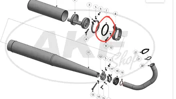

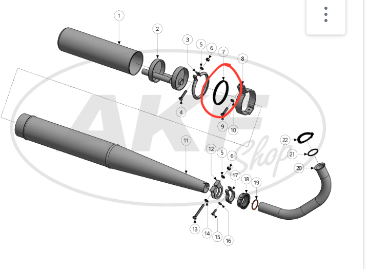

    Also Ums Zuklären Es gibt EINE einzige dichtung im Originalen Auspuff die aus Gummi Ist und Unter der Letzten Schelle Sitzt.
    Genau die Wurde Getauscht (rot Markiert)
