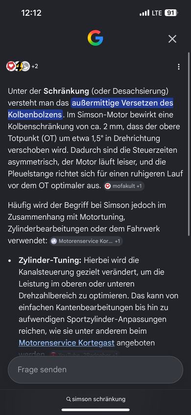

Schänkung fehlt
Was meinst du mit Schänkung ?
