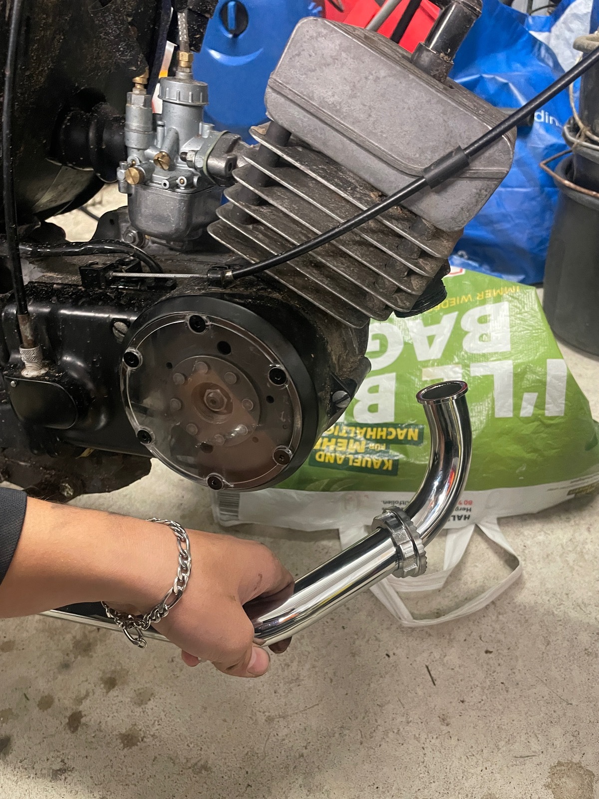

Hallo zusammen, ich habe mir vor kurzen eine s51 gekauft und sie kommt nur auf 45 km/h , der Vorbesitzer meinte bei im lief sie bis 70 km/h. Wenn ich im vierten Gang bin und dann Richtung Vollgas gehe klingt es so als würde sie zündaussetzer haben also sie stottert leicht. Anfangs dachte ich es wär der vergaser aber er war top eingestellt und dicht war er auch. Die Zündung war auch gut eingestellt und die krümmerdichtung war auch dicht. Eingebaut ist eine vape Zündung und der vergaser ist der vm22 von pz Tuning, zudem habe ich noch den sportluftfilter drinne von zt Tuning. Ich bin mittlerweile am verzweifeln weil ich das Problem nicht finde. Die Zündkerze habe ich auch ersetzt und der Zylinder Scheint für mich dicht zu sein. Die unteren Gänge laufen alle sehr gut ohne stottern und ziehen gut hoch außer der vierte der zieht nur anfangs und dann kommt nichts mehr. Ich habe auch getestet ob sie genug Sprit im vierten bekommt in dem ich während sie nicht mehr gezogen hat den Choke gezogen hat aber das auch ohne Erfolg das hat auch nichts gebracht. Ich dachte dann das ich vielleicht anfangs was falsch gemacht habe weil ich den vergaser kurz nach dem ich sie bekam abgeschraubt habe und wieder ran da er mit abgesoffen ist und Zylinder Kopf habe ich auch gereinigt, Aber es ist alles dicht
