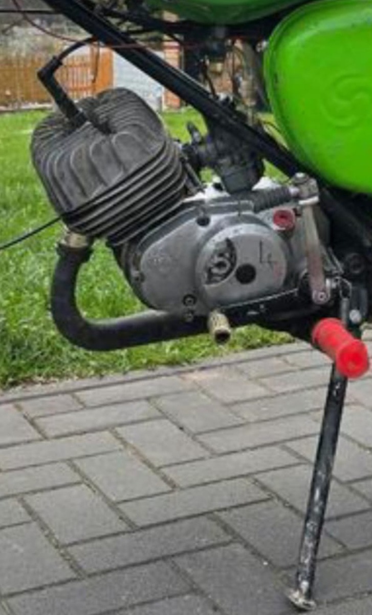

nach längerer Zeit der Stille wollte ich mich mal wieder melden. Ich habe an dem Projekt inzwischen etwas weitergearbeitet. Durch Glück konnte ich eine 52-mm-Hub RZT MTX Kurbelwelle mit 105er Pleuel zu einem schmalen Preis ergattern.
Da die MZ-Zylinder normalerweise mit 58 mm Hub gefahren werden, habe ich den RT-Zylinder oben um 6 mm abdrehen lassen. Als Kolben möchte ich einen 53-mm-Kolben der MZ TS125 mit 15-mm-Kolbenbolzen verwenden.
Da ich nun noch die Pleuellänge ausgleichen muss, habe ich mir überlegt, eine Fußdistanz unter den Zylinder zu setzen. Diese kann ich gleichzeitig nutzen, um die Überströmer anzupassen. So muss weder geschweißt noch geklebt werden.
Allerdings muss ich noch etwas Material am Kurbelgehäuse abfräsen, damit das Pleuel am Gehäuse vorbeikommt. Betroffen ist dabei der Bereich, an dem eine der Gehäuseschrauben verläuft. Das bedeutet, dass ich an dieser Stelle eine Schraube weniger verwenden kann. Statt der ursprünglichen sechs Schrauben bleiben dort also nur noch fünf übrig. Insgesamt wären es dann hinten sieben statt acht Schrauben.

Nur um mal zum Technischen zu kommen: Der RT-Zylinder wird mit 12 mm Kolbenbolzen gefahren. Das heißt, ich kann mir eine 52er Welle mit 90er Pleuel von ZT in das Gehäuse bauen, ohne dass das Kurbelgehäuse nochmal bearbeitet werden muss, außer die zwei kleinen Aussparungen für das längere Pleuel.
Außerdem hat der RT-Zylinder die gleichen Stehbolzenabstände wie die der M500/700er-Motoren. Wenn ich nun den Zylinder mit 54 mm Bohrung und 52 mm Hub fahre, komme ich auf etwa 119,8 ccm, was völlig ausreichend ist.
